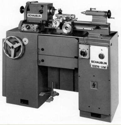

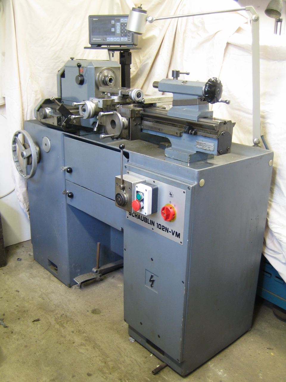

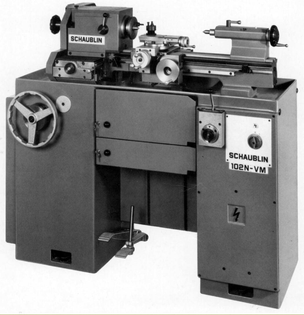

Hezký foto, Schaublin 102N-VM pokud je ve slušným stavu, tak to je hračka za minimálně 15000 euro, ale spíše výrazně více. Moc pěknej stroj ale prakticky nedostupnej....

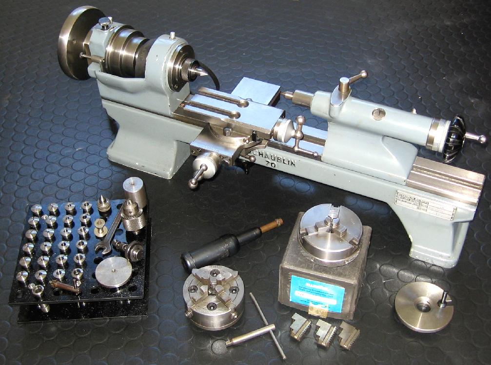

S tou sedmdesátkou to je podobný. Je to ve světě nesmírně populární soustruh mezi hodinářema, takže pokud nenarazíš vyloženě na někoho, kdo neví co má v ruce, je k nezaplacení. Bohužel často stojí víc než třeba ta klasická stodvojka.
Jinak ale ta sedmadesátka je opravdu hodně malej stroj, takže to je na extra přesnou ale drobnou práci. Upínací průměr do kleštiny je do 10mm průměru. universálku osadíš maximálně 80mm.
