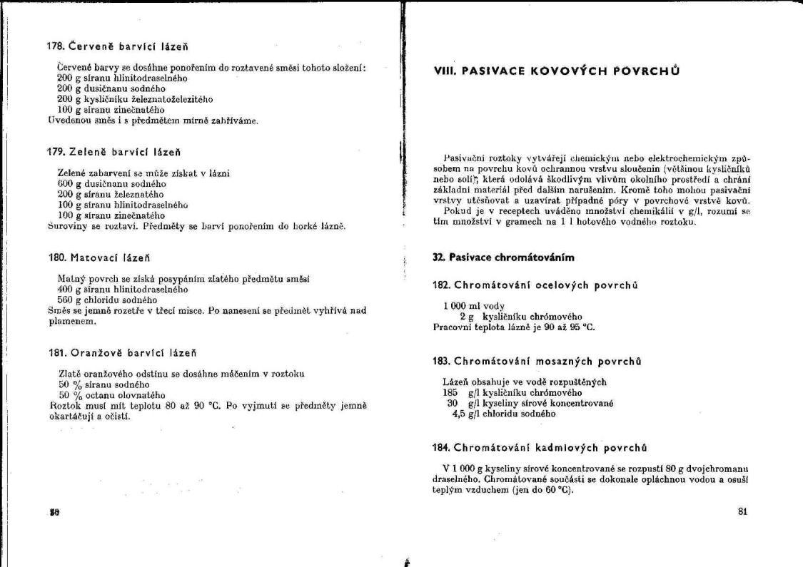

Nevíte někdo o nějaké snadné metodě na pasivaci oceli? Jde mi o základní ochranu proti korozi - v mém případě jsou to broušené ocelové kostky používané pro čistou práci (musí být odmaštěné) které různě beru do rukou, válí se mi různě na stole apd. Ideálně něco co koupím a napatlám ale neudělá mi to silnější vrstvu než pár mikronů. Do galvanovny se mi s tím nechce chodit, jinak bych to dal pochromovat a bylo by po ptákách.

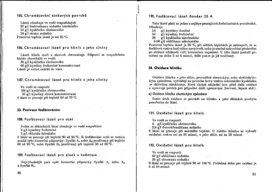

fosfátování

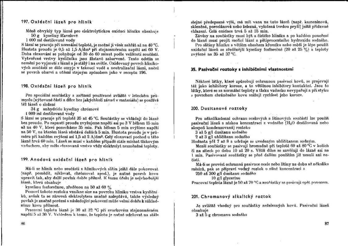

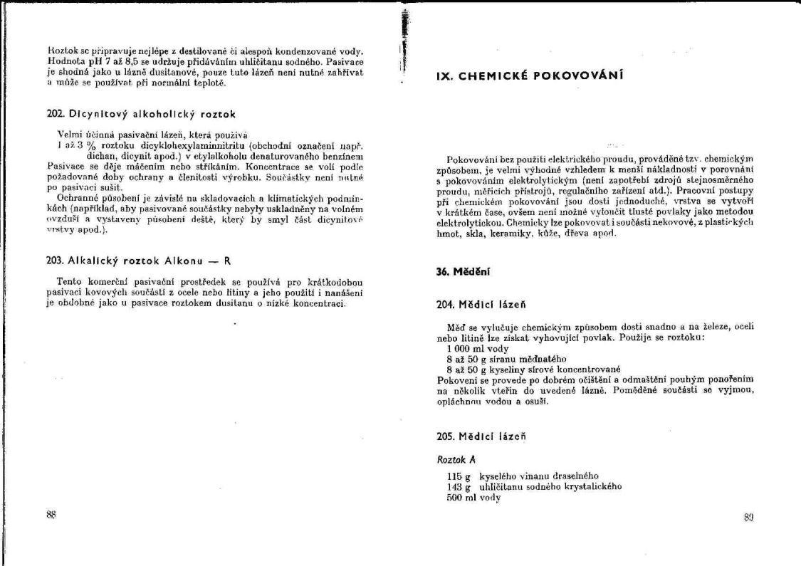

z knihy receptar pre elektrotechnika nejake navody...

Dík, juknu na to :-)

tu je odkaz na celu knizku, je dobre mat to po ruke ;)
http://www.c-n-c.cz/viewtopic.php?p=45025

V mém případě je to 11523, ale černit raději ne (viz připomínka QNX výše). Našel jsem teď ve skříňce lahev s P2O5, to bych moh použít místo té kyseliny fosforečné a jdu shánět ten chlorid železitý, například ve sklepě jsem už dlouho nebyl :-)
