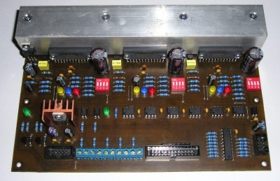

Ty ovladače s e-bay bych moc nedoporučoval. Teď tady mám dva na opravu a zjistil jsem, že tam ti čiňané dávají nějaké náhražky TB6560.
Nejsou vůbec popsané jak bývá zvykem od výrobce. Po výměně za originál, elektronika gunguje jak má na plný výkon. To jen poznatek k těmto elektronikám z e-bay. Už ta cena je velmi podezřelá. Doporučuji si sehnat origilální obvody TB6560 a udělat si elektroniku sám.

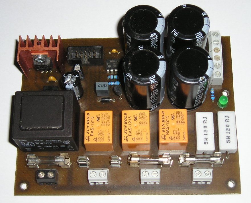

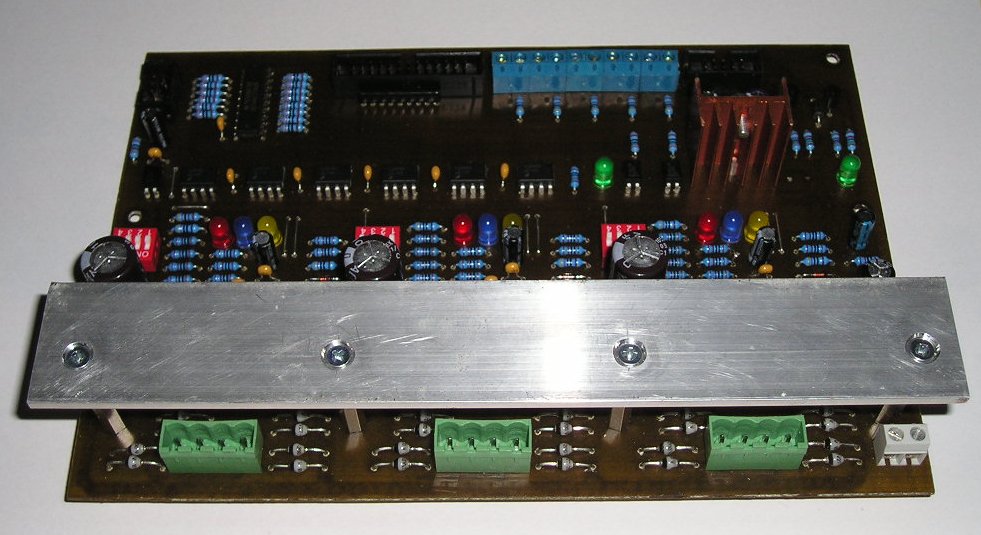

Moje kompletní elektroniku i s napájecím zdrojem vlaství konstrukce pro tři osy s obvody TB6560.
Optické oddělení, snížení proudu při nečinosti,
možnost připojení další osy. Zdroj: 35V a 12V, dvě výkoná relé pro spínání vřetene a ofuku, soft start.
