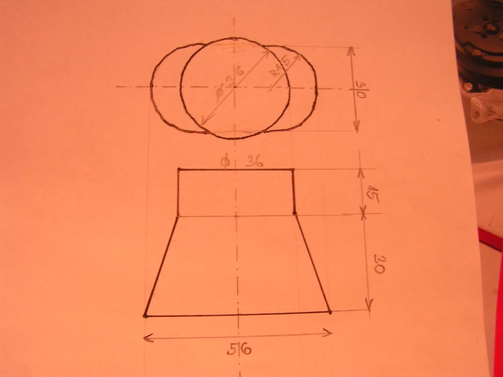

Nevím zda píšu do správné rubriky, potřebuji vyrobit přípravek, kterým bych si vytvaroval nátrubek k přírubě výfukových svodů. V podstatě se jedná o přechod z trubky na ovál s trochu větší plochou než je trubka.
Výkres:

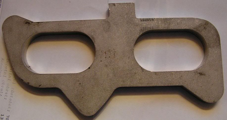

Pro představu takhle vypadá příruba:
Obrázek
Materiál trubek bude nerez o síle 1,5 možná 2 mm.
Jaký by jste doporučily materiál na výrobu tohoto přípravku? Případně za kolik by ho někdo dokázal vyrobit?

šlo by to v pohodě....na CNC frézce udělat lisovací trn s přechodem z kulatého průměru na ovál.Trn vyleštit. Při lisování na nějakém vřetenovém nebo hydraul.lisu bych tu trubku určitě nahřál plamenem,když to bude za studena mohlo by to praskat.

Pochybuju, že nerez trubku pr.36 natáhneš do oválu 56. Materiál už by se musel natáhnout a to je zvlášť u nerezu dost problém. Koupil bych přechodku z pr.36 na pr. třeba 46 (nutno vyzkoušet) a tuto přechodku bych pak natvaroval do oválu.

Možná by to šlo, obvod kružnice je asi 113, obvod toho oválu (podle horního obrázku) je asi 97 - počítal jsem to jako obvod elipsy, takže by se vlastně nic nenatahovalo.
Edit: tak natahovalo :oops: má to být 135, ne 97 !

a kolko kusov potrebujes takto vyrabat? asi najjednoduchsie bude vypalit rozvinuty tvar a zakruzit to, mozno s nejakou predlohou to dokalibrovat na ten oval...

nevěřil bys co všechno se dá lisovat,pracuji v nástrojárně celý život a navíc tak trochu "hobby" .Výfukové svody jsem dělal pro sebe i pro jiné a i třeba velké zmenšení průřezu trubky je možné.Samozřejmě to není na "jednu ránu" a nejdou žárupevné a jiné hodně pevnostní nerezy.A z toho je snad vyrábět nebude....

Ja by som to spravil na sústruhu ako kužel 36/56mm vhodnej dĺžky, podľa mňa cca 50mm. ofrézovať na plocho na hrúbku 30mm z oboch strán. uhlovou brúskou s lanelovým kotúčom vyhrubovať tvar (zrno 36-60), potom zaleštiť (zrno min120). pred lisovaním treba pevne uchytiť trubku, najlepšie podoprieť na podlahu a pod., namastiť a pomaly lisovať.
z ocele to robím bežne, treba len zvoliť vhodnú akosť nerezu, aby bol dosť ťažný.

Děkuji všem za rady a názory. Použít nahřívání je v plánu. Sám jsem zvědavý jak se to bude chovat při lisování, pokud by se to nepovedlo z trubky, napadlo mě svařit k sobě dvě trubky seřízlé třeba v úhlu 75st. tím by se docílilo minimálního natahování materiálu.

Potřebuju udělat 4ks nátrubků, vypálit a zakroužit rozvin by taky šlo, ale pro dotvarování budu opět potřebovat ten přípravek.
