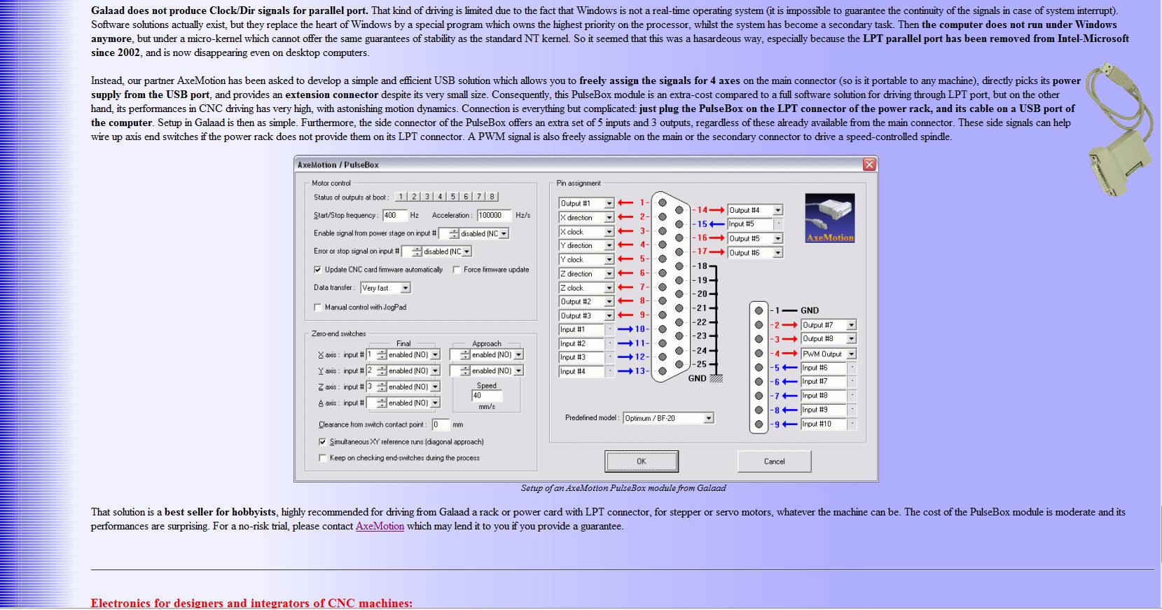

GALAAD mám. Pokud jsi v něm pracoval, tak víš, že je to balík programů jak na frézování, tak na soustružení i DPS. Provozuji ho ale s interpolátorem od SOPROLECu ( http://www.soprolec.com/catalog/interpc ... -p-41.html ). Na oficiálních stránkách GALAADu se zmiňují o připojení přes USB / LPT port ( http://www.galaad.net/machines-eng.html ) a zde je i informační obrázek.

Gallad nemá výstup přímo na port LPT jediné co umí je bud usb nebo RS232 s interpolátorem, osobně používám od soprolecu bud 35khz interpcncI ten je na 4 osy nebo jeho novější verzi co umí at 160 kHz a je tuším na 5 nebo 6 os. Dále je možnou koupit od axemotion výrobek pulse box ten je taky 35khz ale jen 3 osy. Případně si ubastlit převodník a dopsat si výstup pro RS232 já na gallad zkoušel připojit GWE 64 ale nakonec jsem to z časových důvodů vzdal.

Ten obrázek s LPT portem je právě u volby s použitím interpolátoru AxeMotion.

Ano, je to tak. Je to PrintScreen přímo ze stránky GALAADu jak již je psáno výše.
