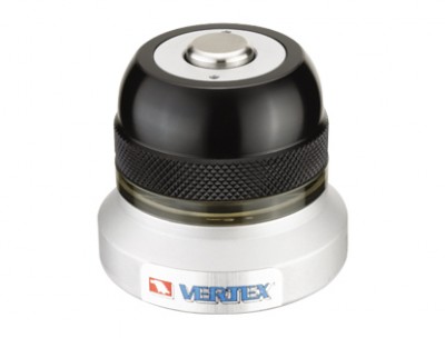

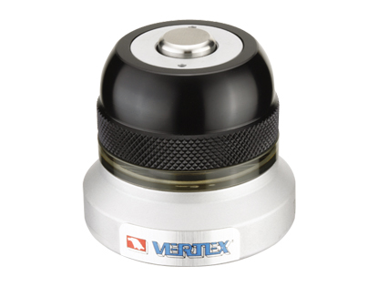

Nebo se delaji merky ktere se rozsviti, kdyz se pres stul, stroj a nastroj uzavre elektricky obvod mezi jejim spodkem a vrskem - tohle pouzivam ja, je to velice presne.

Neni to dost nesetrne k ostri nastroje? Nejaka fotka zminovaneho provedeni? dikyprochaska píše:Nebo se delaji merky ktere se rozsviti, kdyz se pres stul, stroj a nastroj uzavre elektricky obvod mezi jejim spodkem a vrskem - tohle pouzivam ja, je to velice presne.

kde se daji tyto merky sehnat popripade kolik stoji?prochaska píše:Vypada to presne takhle. Ta ploska nahore je odpruzena, takze nastroj to poskodit nemuze. Vysku to ma 50.00 mm.
- Sponzor fora
- Příspěvky: 8483
Cenu si uz bohuzel nepamatuju. U nas to prodava http://www.alfany.cz.koudyxxx píše:kde se daji tyto merky sehnat popripade kolik stoji?
