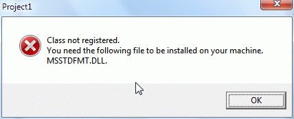

Win7/Pro
Ups, ladil jsem to pod Win XP, takže pod Win 7, to zřejmě nepojede.
