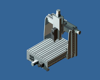

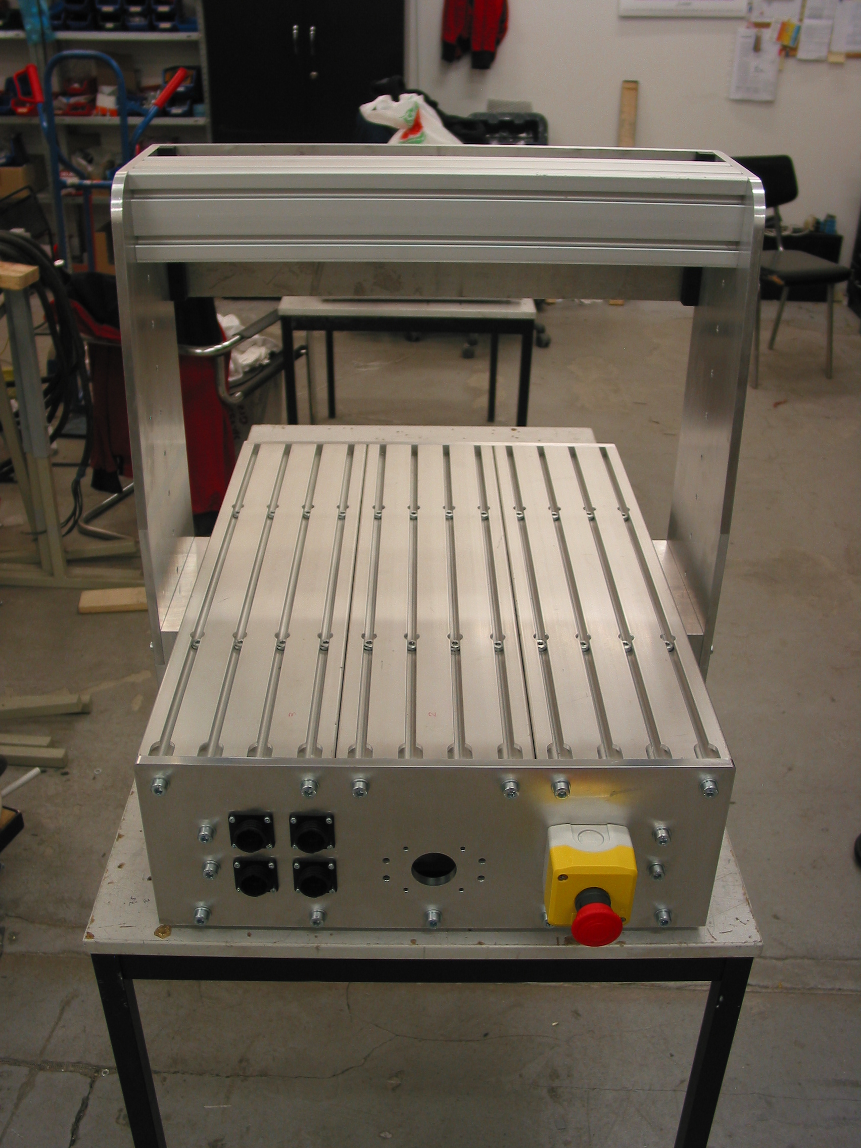

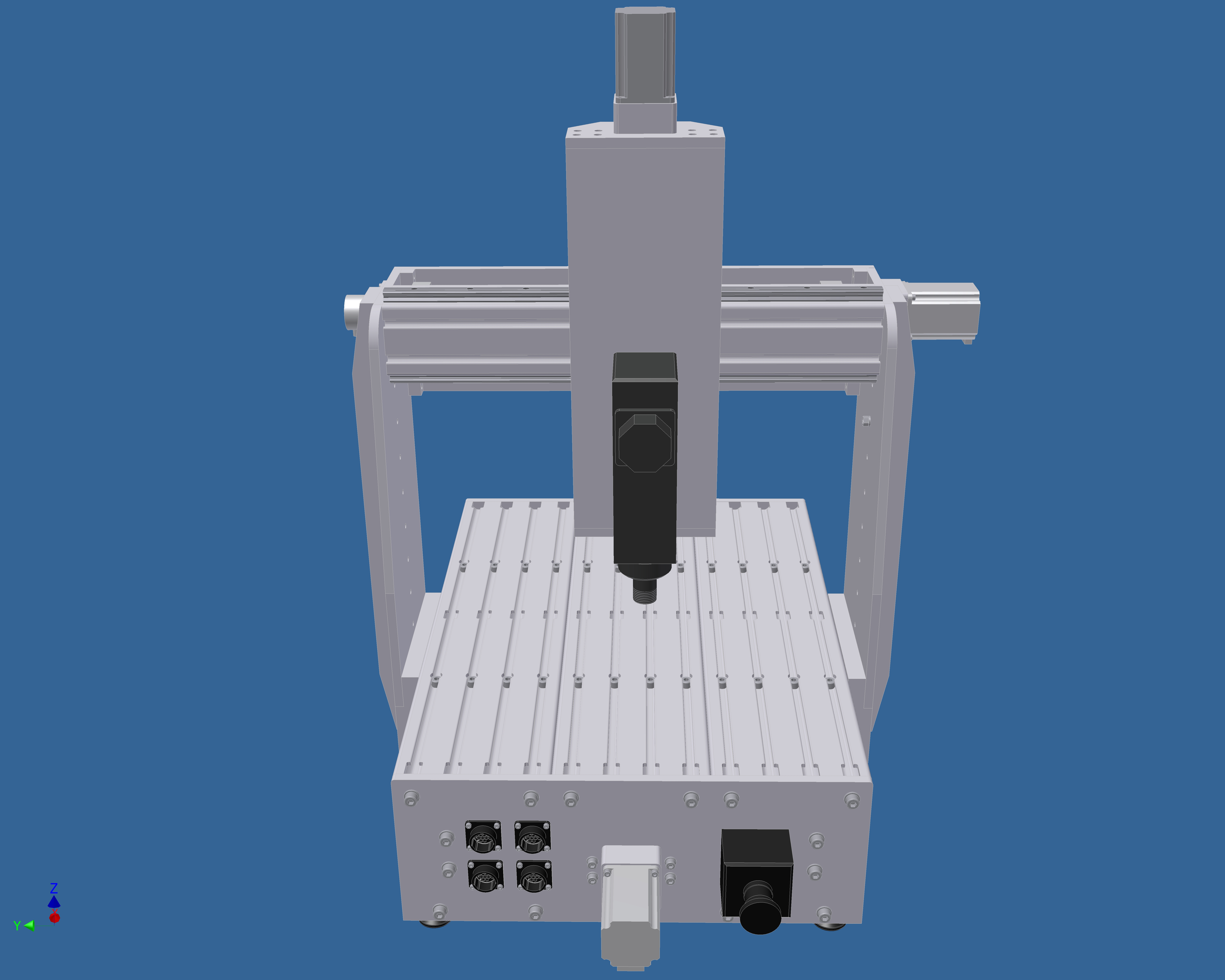

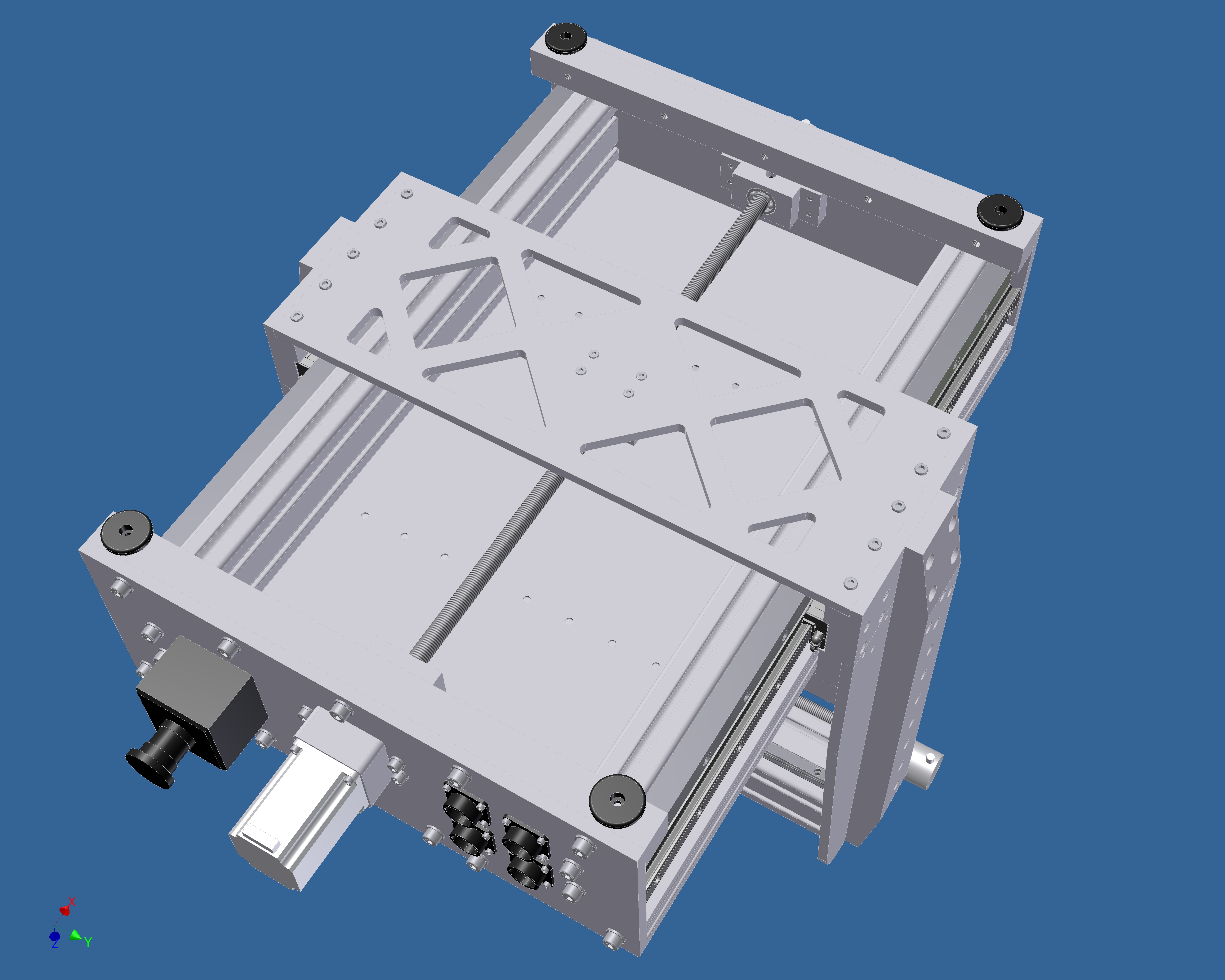

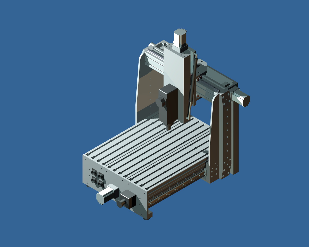

Ahoj všem. Již dlouhou dobu s kolegou studujeme toto fórum se snahou o návrh malé CNC frézky pro obrábění a vrtání plošných spojů, překližky a duralu. Návrh je hotový a nyní stavíme. Rozjezdy jsou x=638mm THK SR20W, y=533mm HIWIN HGH15CAZ0C z=400mm HIWIN HGH15CAZ0C. Krokové motory SANYO DENKI Nema 23 cca 1.6Nm řízené PLC a napájené 45V. Poloha je odměrována IRC snímači a vyhodnocována kartou v PLC. IRC mají I kanál, který bude sloužit spolu se spínačem k přesnému najetí na nulu. Kuličkové šrouby 16/5 na všech osách. V současnosti máme složenu teméř celou osu X, ostatní díly jsou ve výrobě. Ještě musíme oproti modelu domyslet plynovou vzperu, protože hmotnost osy Z bude kolem 15-20Kg. Jako vřeteno uvažujeme atase ve verzi 750W. Co vy na to ?

Moc pěkná a čistá práce. jsem zvědav jak vám bude chodit ta vaše elektronika respektive řízení přez plc, použití krokáčů a zároven spětné vazby ze snímačů neni uplně běžné.
Příspěvky: 23381
12. 12. 2010, 11:12
zda se ze to rizeni mas naplanovane dost robustne, take jsem zvedav, v nejhorsim se da pouzit hotove reseni s mesou
myslim ze jsem videl konfigurak kde se resila PID nad krokacema a IRC

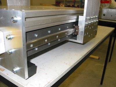

Ahoj všem. Použijeme karty pro řízení krokových motorů co se používají u některých velkých strojů. Tyto karty budou řízeny přímo z PLC. To PLC dovede přímo číst Gkod a na jeho zaklade pohybovat motory. Urcite to bude fungovat, motory se nam jiz na stole hezky toci.

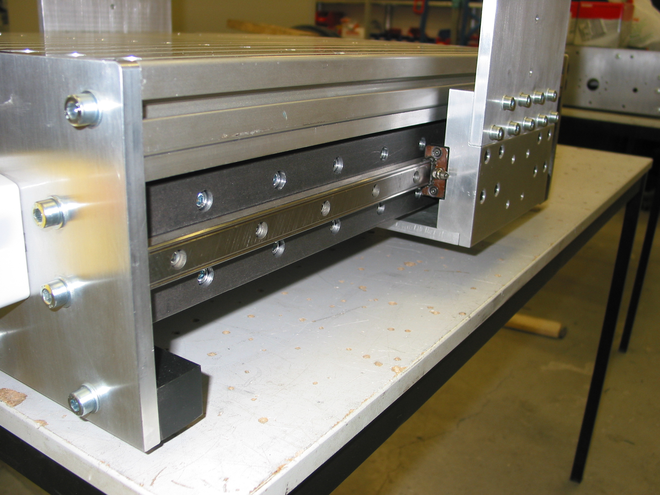

Jeste mame trosku problem s nastavenim linearniho vedeni do roviny. Když jedeme z jedné strany na druhou tak nam to dela na uchylkomeru cca 0.5mm Skladali jsme to ale na rychlo, a jeste to doladime. Asi tam pridam jeste nastavovaci srouby, kterymi budeme schopni rovinu presne nastavit. Jinak jak rovinu linearu nastavujete vy ?

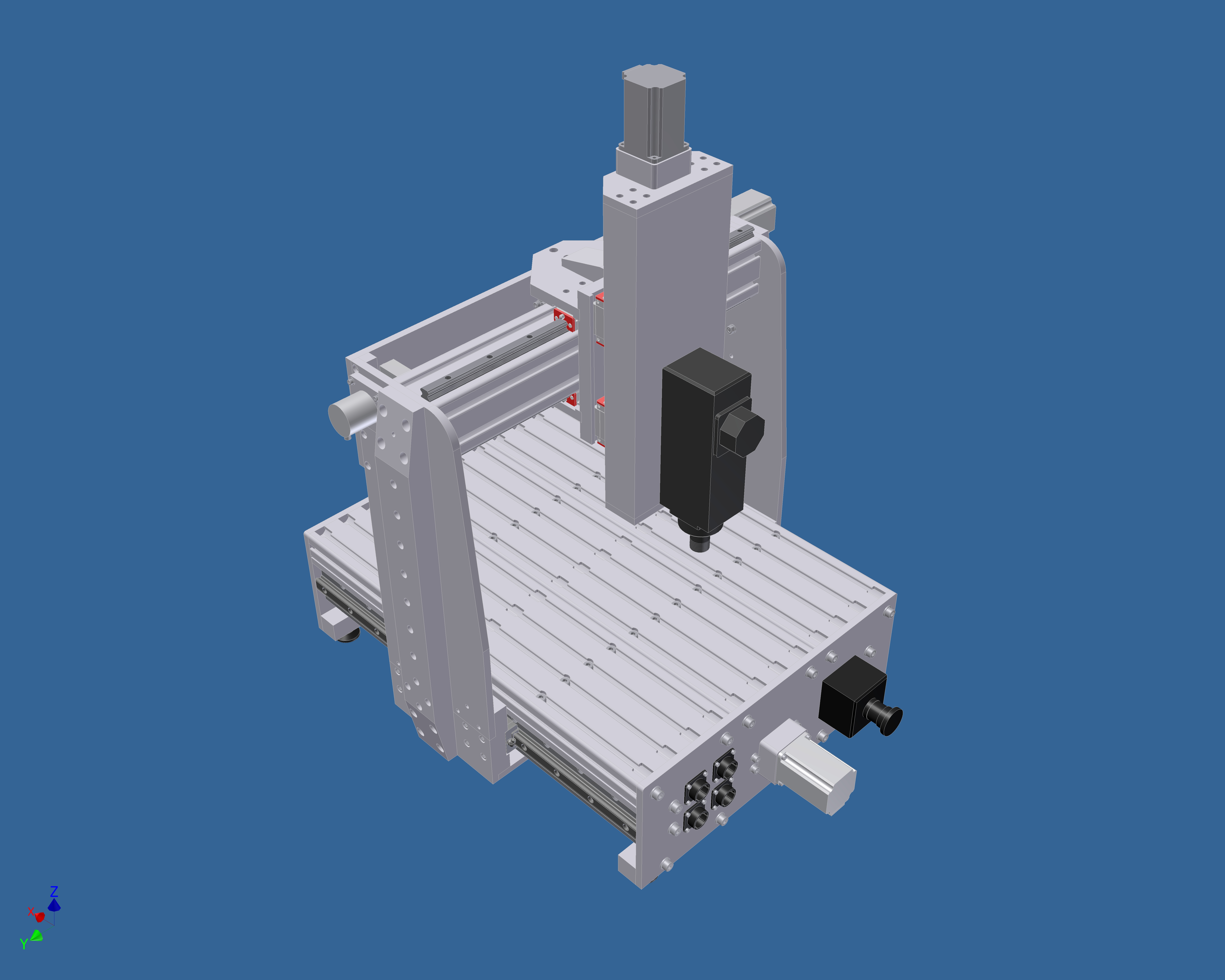

Pěkná práce. Navržená do detailu. Namodelované je to v Alibre?

Modelované je to v Autodesk Inventoru. Mame ho ve skole koupeny tak nebyl problem.

Akej hrubky su tie platne na bocniciach a aky typ duralu to je? Dalej aky rozmer ma ten duralovy profil na ktorom budu chytene lineary? Ja som na masine pouzil 60x60mm a mal tendenciu sa krutit, pri vyssich obrabacich rychlostiach. Mozno by bolo dobre vyliat vnutro polymer betonom.

Ahoj vsem. K vašim dotazům. Lineární vedení je uloženo (zafrézováno) do ocelového plátu o rozměrech 70x20mm a toto je přišroubováno na hliníkový profil 80x40. Cele je to docela masivni a snad se to nebude moc kroutit. Každopádne to chceme na příležitostní domácí obrábění. Temer vsechen material je tloustky 10mm EN AW 5083. Ty silnejsi dily maji 30mm. Linearny vedeni na X mame bohužel z cenovych duvodu použité, na ose Y a Z se povedlo koupit nové. Motory máme klasické krokové, které jsme vymenily za nejake starší co jsme měli a na druhe straně kuličkového šroubu máme inkrementální snímače OMRON, ktere jsou jako nové, ale také jsme je vymontovali z jednoho zařízení. Jinak cenu ridicich karet nevim, protoze jsme je dostali jako protislužbu od dodavatele. Veškere profily jsme nakoupily jako použitý odpad za cenu kolem 60kč/kg, proto jsme se rozhodli je maximálně využít. Jinak jestli máte jakékoli dotazi tak rád odpovím ale nejsme moc strojaři, jsme spíše elektrikáři :-)

Ahoj všem. Tet řeším na modelu zdvih osy Z. Rozhodl jsem se pro plynovou vzperu. Myslite si, že bude stačit jenom 1 vzpěra, nebo mam dat 2 aby to bylo symetricke ? Ja si myslim že by 1 mohla stačit. Jedná se o tažnou vzpěru, takže mi to bude osu Z neustale nadlehčovat. Ještě se rozhoduji zda by nebylo lepší použít tlačnou vzpěru která by se neustále vysunovala s tim, že bych upravil konstrukci. Dimenzovat ji budu asi tak, že mi bude osu Z zvedat vice než bude třeba, čimž take vymezim pripadne vule. Zabranim take tomu, aby mi po vypadku elektricke enetgie osa Z sjela dolů. Máte někdo s tímto řešením nějaké zkušenosti ? Díky

Všechny plynové vzpěry co jsem kdy viděl byly v klidovém (nezatíženém) stavu vysunuté na maximum. Na Tvém obrázku je ta vzpěra nakreslená tak, že tlačí Z osu dolů do záběru. Máš li tam kuličkové šrouuby, které samy o sobě nejsou samosvorné, může to samovolně sjíždět, ale krokové motory mají i vypnuté určitý přídržný moment. Vzpěra by měla spíše smysl jako odlehčení motoru, ale dá se toho dosáhnou protiváhou čož asi zase není efektivní že :-) Aha teď čtu tažná vzpěra, tak jako bych nic neřekl. :lol: To sjíždění jako takové bývá u dospělých strojů řešeno brzdou na motoru, ale ta je tam taky kvůli brždění setrvačnosti při havarijním zastavení a podobně :)

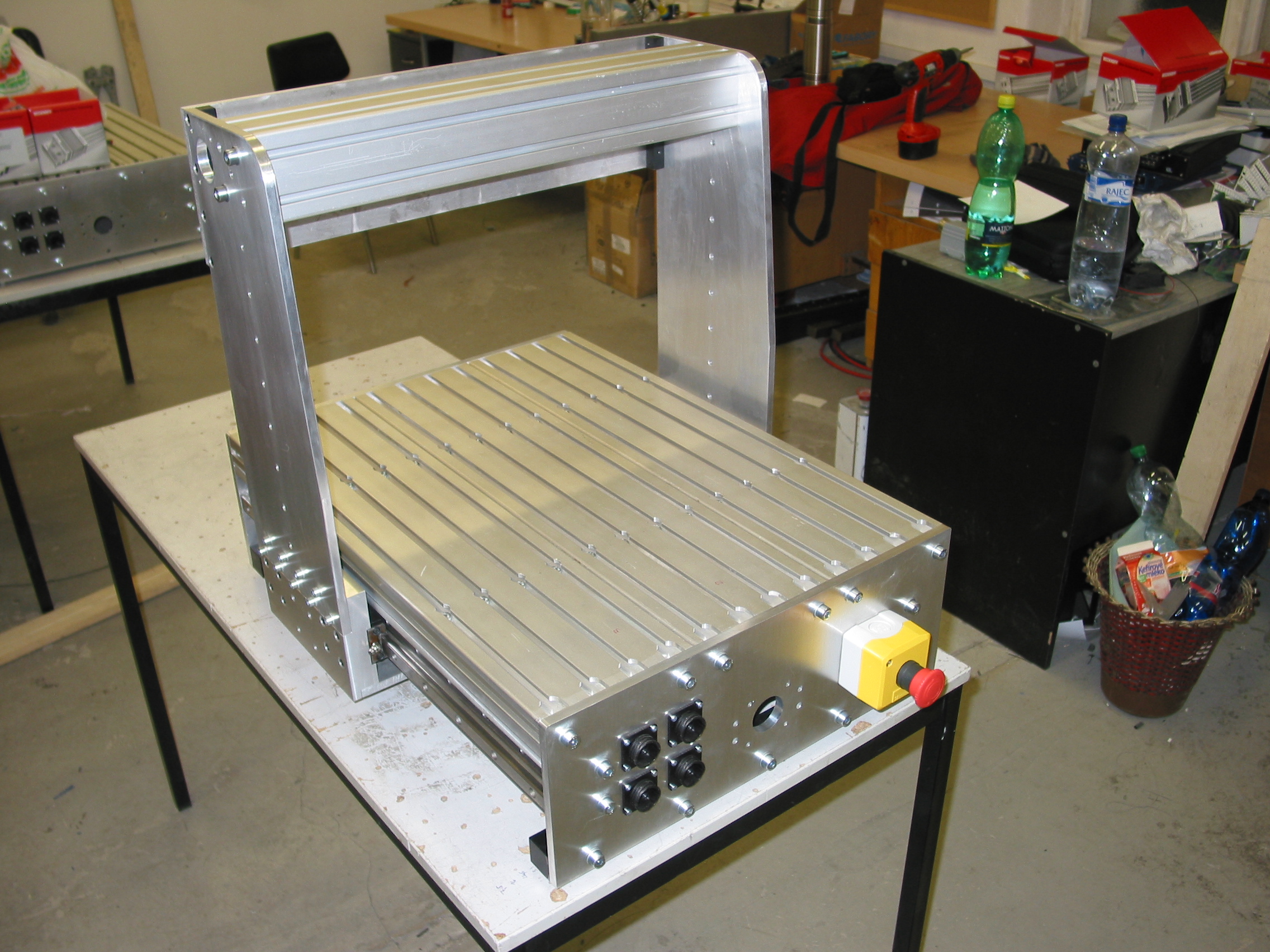

Ahoj vsem. Tak se nam povedlo rozchodit osu X. Vsechny kabely zespod jsou jiz zakrytovane v listach a koncaky zapojeny. Na ose Y a Z budeme makat o vikendu. Muzete kouknout na video.
