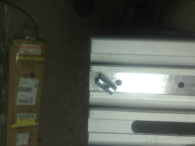

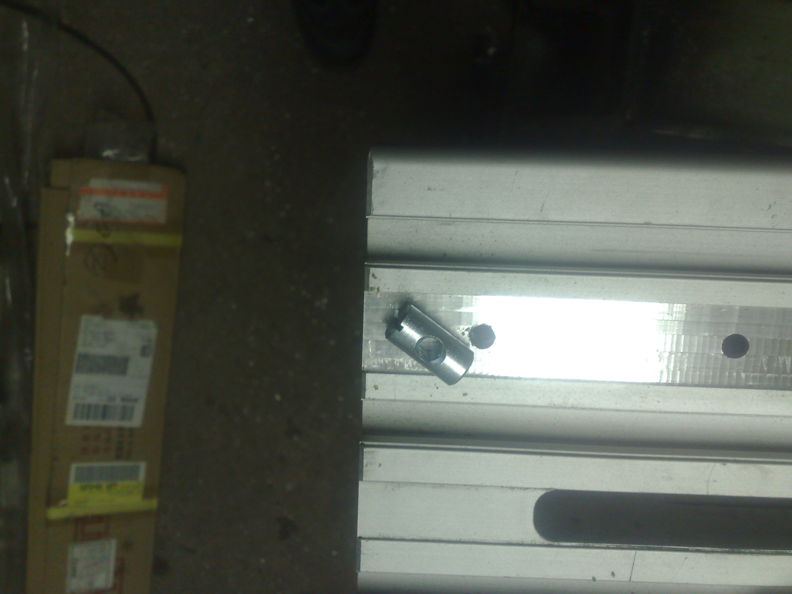

Asi myslis taketo ,ja som ich kupil v klasickem zelezarstve, pytal som si valcekove matice jedna stala
cca 0,15 eur

Ano přesněsně takové, jako na fotkách, válečkové matice potřebuji, už jsem se ptal v místním železářství a hledal na českém internetu.
Ale bohužel jsem našel pouze pro tlouštku spojovaného materiálu min. 18mm a já bych potřeboval menší... pro tlouštku materiálu 15mm.
Tzn. např M5 celková délka např. 11mm a od okraje do středu závitu max. 7mm.
(v cz jsem našel pouze M6 14mm 9mm což vychází pro materiál tlouštky 18mm)
