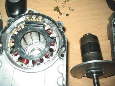

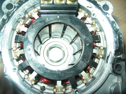

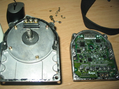

Tady jsou nejake fotky te elektroniky a otevreneho motoru. Na rotoru je 6 segmentu, na statoru je jich 9. Elektroniku k behu cerpadla nutne nepotrebuji, misto ni by se dal nabastlit nejaky ten budic, nebo jak se to jmenuje. Jeste k te aplikaci: cerpadlo dava tlak 100 bar, prutok neznam, ale servocerpadla z osobaku se na hydrauliku malotraktoru bezne pouzivaji. Jeste jsem zapomel napsat, ze jsem se pokusel zmerit, ktery vyvod je spojeny s kterym a vsechny civky? statoru mi pipaji, jako ze je tam zkrat. Stejne tak vsechny tri srouby, kazdy s kazdym, jsou vodive spojeny. Snad to k necemu bude.

Je to BLDC motor. Chova a konstruovany je stejne jako obyc stejnosmerny motor, ale komutaci zajistuje elektronika. Zjistete kolik ma FAZI a pak skuste vygooglit nerco jako brushles motor driver. Samozrejmne i pro potrebny vykon.

no ma to evidentne tri svorky
takze hadam trijestli to ma halovky na snimani polohy rotoru budes muset sehnat nejakeschema na BLDC budic
muze to byt take reseno snimanim z neaktivnich vinuti to se pouziva pro regulaci ve vyssich otackch a to by mohl byt tentopripad\pak mozna placam kravinu bych zkusil modelarskej regulator k trifazovejm stridavejm motorum
melo by sedet napeti a i potrebny proud by byl dostupny v kombinaci s testerem serv tery generuje signl pro tenregutor za par korun ihned regulujes otacky
takovým to motorem jsem si točil přez střídavý modelářský regulátor , ma aukru jsou třeba 100A regulátory za nějakých 1000kč ,ještě by ste ktomu potřeboval třeba servotester který je schopný takový regulátor řídit. je to vlastně třífázová motor.
