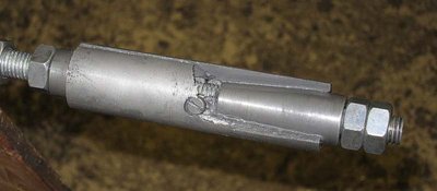

Dobrý den,
potřeboval bych poradit kde je chyba.

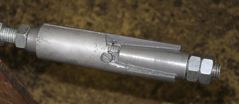

Na parním stroji mám šoupátkovou komoru o průměru cca 30mm. Otvor je předvrtaný v železe a já ho potřebuji před lapováním vystružit. Zakoupil jsem si k tomu ruční šesti břitý, stavitelný výstružník, čínské provenience a už se s tím druhý den trápím. Problém je v tom, že se ten výstružník při stružení v otvoru vždy z nějakého důvodu jedním břitem zasekne vytvoří podélný zářez a nejde už s ním otočit. Zkoušel jsem všechno možné mazání, slabou třísku, velkou třísku, točit ručně, soustruhem... nic platné.
Ten výstružník se mi zakousne i když s ním začnu otáčet už ve vystruženém otvoru. :twisted:
Nesetkal jste se s tím někdo?

To je u těhle výstružníků celkem častý.Hold je blbě nabroušenej.Já mám taky čínskou sadu ale někdy ze začátku 70tých let.Zkus spíš rovnou honovat.Záleží jakej si nechal přídavek.

Se stavitelným výstružníkem jsou problémy skoro vždy. Výstružník musí mít provedeny velmi přesně kuželové drážky tak, aby se při změně rozměru posunuly všechny břity o stejný rozměr (pod břity se nesmí dostat nečistota). Pokud to není zaručeno, nejsou břity v kruhu a minimálně jeden vyčnívá a pak se zasekne. Břity musí běhat v dážkách velmi přesně. Při přestavování se musí napřed uvolnit vždy kroužek ke kterému břity vysunujeme. Nesmí se nastavit velký záběr na břity. Nesmí se nikdy otáčet nazpět, laicky řečeno doleva. Nesmí se břity přepružit přílišným utažením kuželových kroužků. Ještě by se našla jiná nesmí se. Číny bych se asi bál.

V nějakém příspěvku tady na foru bylo řečeno /spoléhám na svou děravou pamět,neověřoval sem/, že výstružník nejde brousit dělícím způsobem protože nemá břity přímo naproti sobě.Právě proto ,aby se nesekal a lze brousit jen přes opěru.Možná je to blbost , ale napadlo mě co by se stalo , kdyby se ty břity vhodně prohodily.Pokud se tedy nejedná a ten stavitelný s kuličkou.Nejsem od strojařiny a je to jen momentální spekulace.

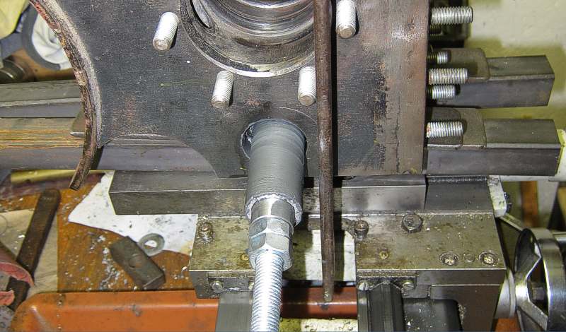

Nakonec jsem ten výstružník vzdal.
Udělal jsem přípravek z duralu napatlal brusnou pastou, hodil to na soustruh a brousil a brousil. Jeden přípravek nevydržel tak to dodělal druhý. Po nějakých 4 hoďkách bylo hotovo. Snad si s tím šoupátko poradí :D

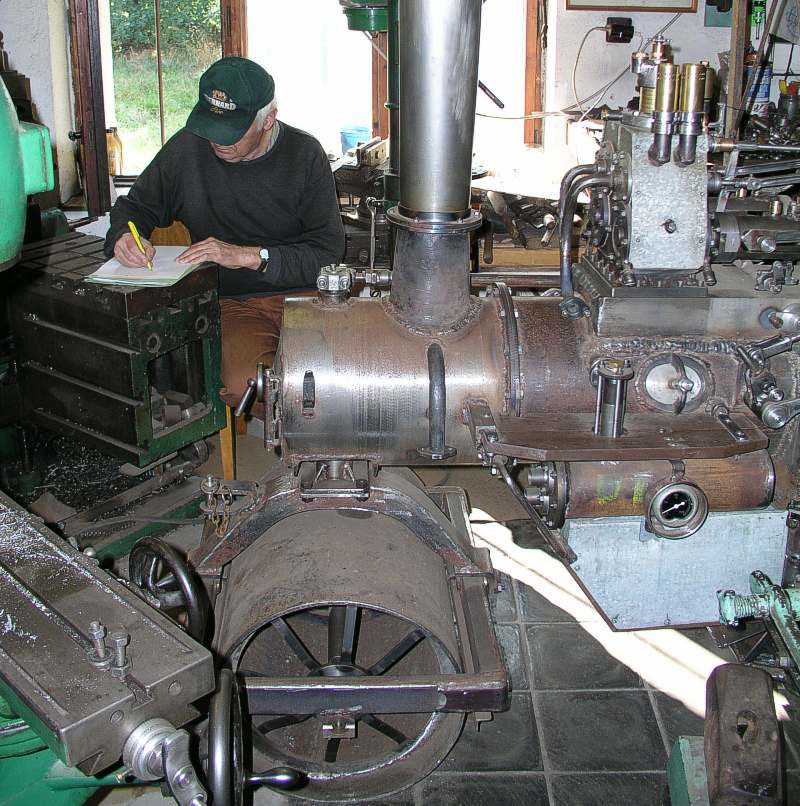

Jezdilo to u nás v roce 1878. Tak si stavím zmenšeninu: http://www.volny.cz/jova1/modely/aveling/aveling.html" onclick="window.open(this.href);return false;

Objemově už to mám skoro všechno pohromadě, ale zaseknul jsem se na převodech. Přeci jenom nevím jaké to bude mít na válci otáčky a tak nevím jaký zvolit správný převodový poměr. Něco už jsem okoukal na srovnatelných strojích z internetu, na akcích jako jsou Víkend pod parou, Nábřeží paromilů… Nejvíc mi toho daly osobní návštěvy u pana Bezoušky v Průhonicích. Ale znáš to, je nejlepší když se tím člověk sám prokouše a k něčemu dopídí. Všechny plánky a návody jsou k ničemu dokut to vlastníma rukama nepostavíš a nevychytáš mouchy. A že jich tam ještě bude :D
Pan Bezouška a jeho stroj ještě ve výstavbě
