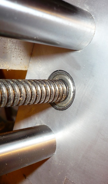

Ahoj, potřeboval bych vyměnit trapezovou matici a nevím, jak sundat t. šroub. Jde to sundat samostatně, nebo kvůli tomu budu muset rozdělat celý stroj? Ty ložiska jsou tam jenom nasazený? Je to na ose Y. Díky.

ahoj podle obrazku je to nalisovany proti sobe zkusil bych do toho bouchnout z jednoho konce přes podložku jestli se to hne.
jestli jo tak střidavě klepat z jednestrany a z druhe az jedno vypadne a druhou stranou sroub vytahneš a sundaš druhy ložisko.Kdybys tam měl domečky bylo po starostech :-)

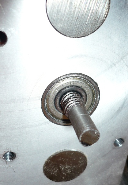

Tak to asi nepude. Vypadá to, že je každý ložisko zasazený z jiný strany. Druhej konec šroubu je slepej. Takže budu muset asi rozdělat i osu X.

tak to budeš muset vytahnout z te strany co je hridel ono to určitě pujde,když jsou ložiska jedním směrem.maš stahovák na ložiska'? nebo truhlařsky svěrky?

Klepal jsem do toho směrem ven a nic. Já si myslím, že mezi těma dvěma ložiskama je ještě nějakej materiál. Jinak ložiska se mě tam zdaj posazený docela volně, takže by mohly jít vytáhnout i rukou. Bohužel se mě to vnější ještě nepodařilo vyšťourat, chtělo by to asi ten stahovák.

Zdar, omlouvám se, že jsem to tady nechal otevřený :roll: Dlouho jsem tady nebyl, protože jsem to měl rozdělaný a nic jsem nedělal. Jo, musela se rozdělat celá půlka frézy, aby se ten trapezak dal vyndat. Ale zase tak hrozný to nebylo :D.
Vyskytl se ale další problém. Koupil jsem kuličkový šroub od číňana, nechal si na něj převrtat díru a dal jsem ho místo toho trapézáku. Jenže ouha, při pojezdu to vibruje a fréza se jakoby kolíbá, má to frekvenci jedné otáčky. Nesetkal se s tím už někdo, zatím jsem nepřišel na to v čem je problém? Dělá to hlavně k jednomu konci šroubu (u motoru), kde se ten výkyv zvětšuje. Dík.

Ještě jeden poznatek, když povolím šrouby na kuličkovém šroubu, tak vibrace téměř úplně zmizí.
Je to možný, že je to špatně obrobený konec, protože jsem si je nechával přebrousit na jiný rozměr.
S tím se asi už nedá nic dělat, že?
