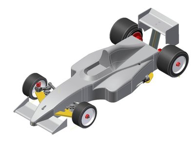

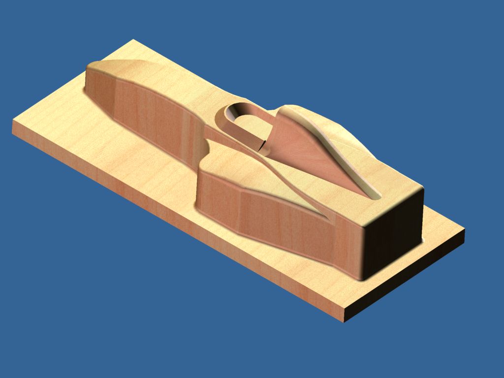

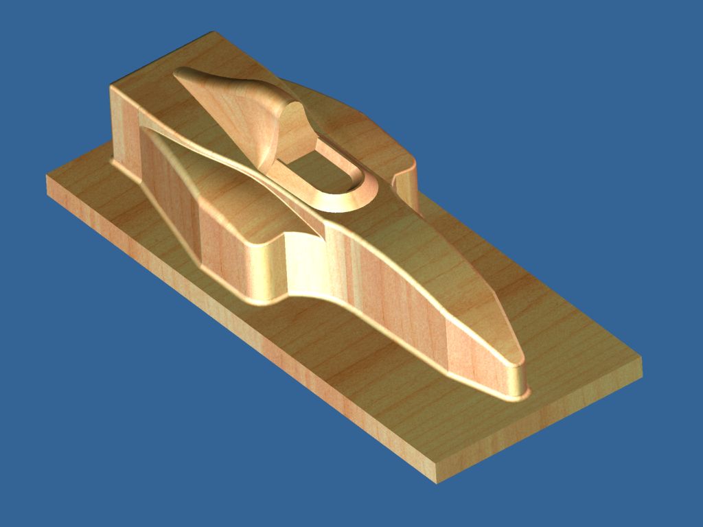

Rád bych oslovil místní 3D obráběče dřeva. Potřebujeme s kolegou vyrobit dřevěný model (kopyto) na vakuování karosérie. Jednalo by se o poměrně jednoduchý pozitivní model bez negativů s rovnou spodní stranou cca 250x100x70mm. Model se v elektronické podobě rodí, viz simulace níže a jelikož nemám s 3D obráběním zkušenosti a ani nemám vhodný CAM uvítám nějakou nabídku spolupráce. Přesnost bude v pohodě do desetiny (popř. i húř) takže by to neměl být kdovíjaký špek. :wink:

předpokládám že se bude jednat o jednotlivé díly ( karoserie, přední, zadní spojler)

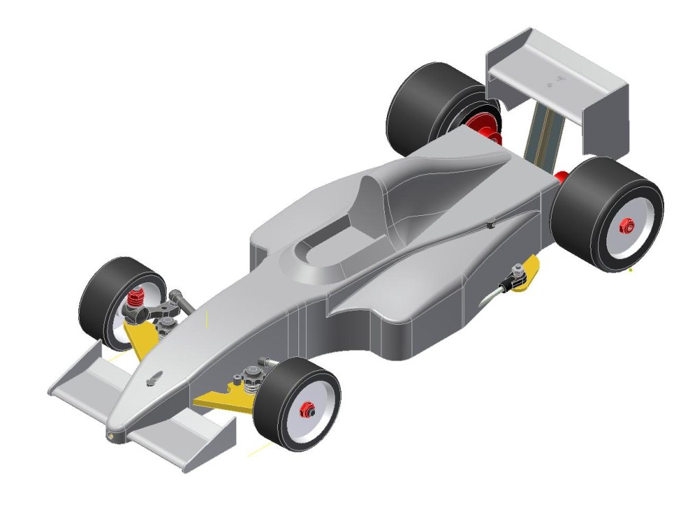

Ano, spojlery jsou samostatné díly. Přikládám digitální variantu jak by mělo kopyto vypadat (mělo by to být bez pochopitelně toho zbytku materiálu dole)
