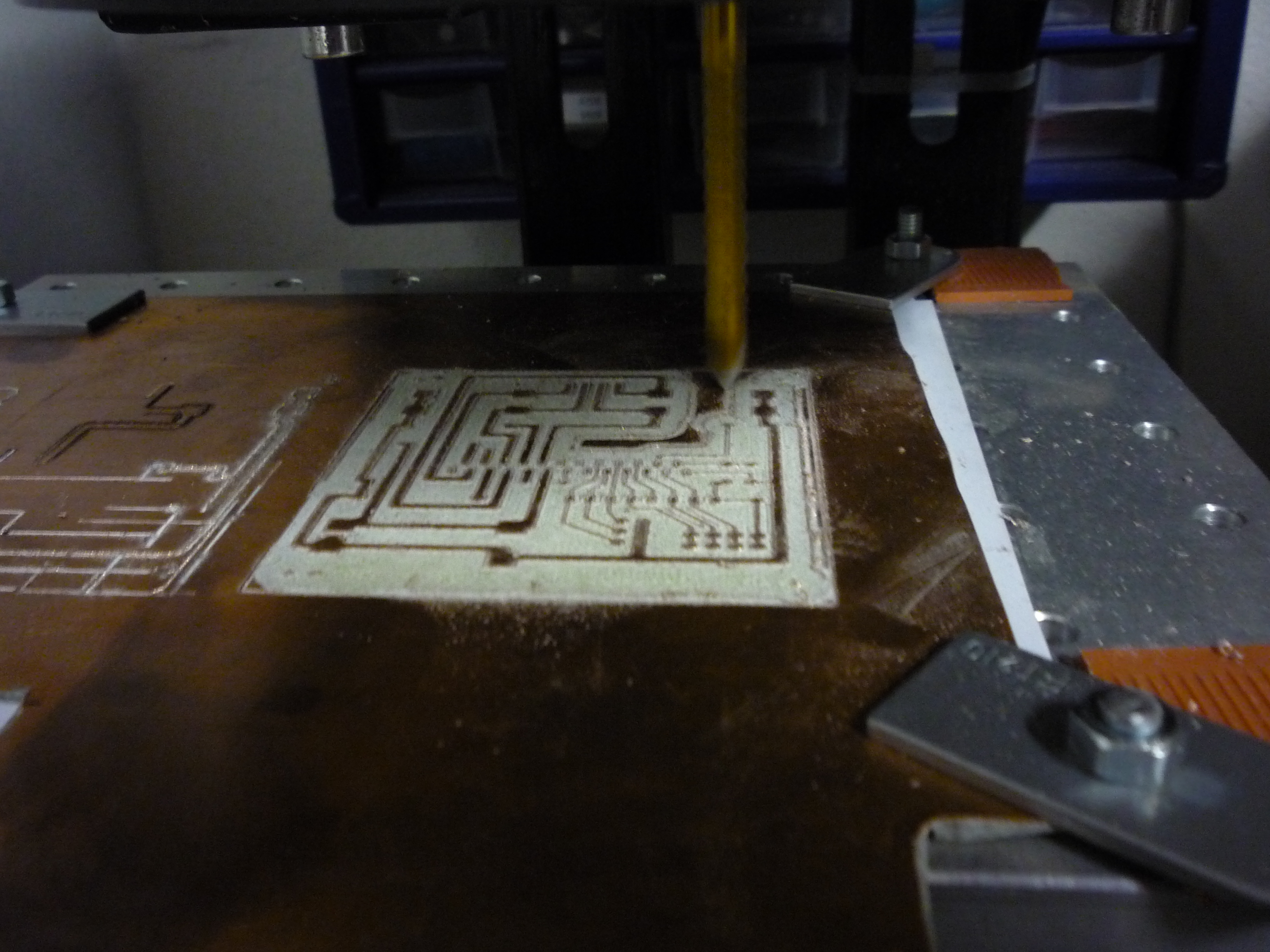

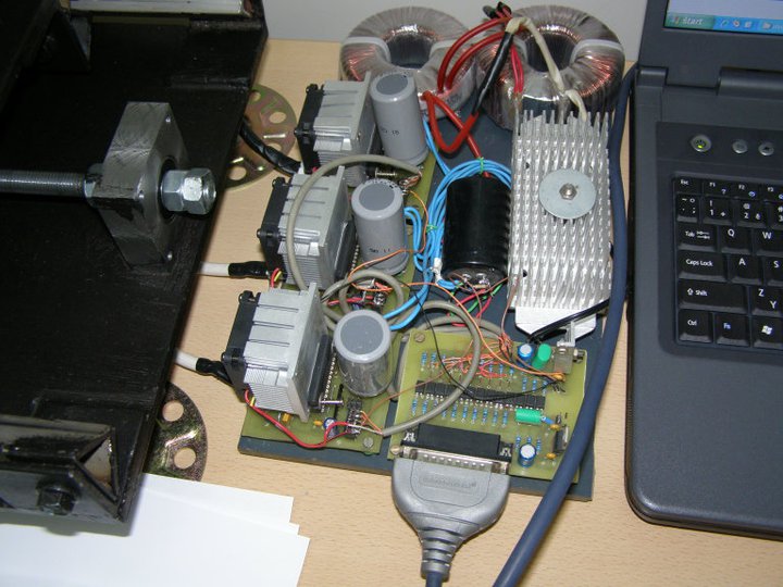

Ahojte, takže po dlhej dobe sa mi podarilo na kolene urobiť túto frézku. Je po-zváraná oceľových platní. Frézovacia plocha je 200x150x100mm. Driveri TA8435. Všetko sa zdá že funguje ale niektoré veci sa na kolene nedali spraviť a to je tá hlavná plocha kde sa uchopuje materiál. Skúšal som plastovú platňu aj drevenú ale žiadna nieje tak rovná ako potrebujem. Chcem s tým hlavne frézovať plošné spoje. Tak by som vás poprosil o radu že čo by tam bolo najlepšie dať a z akého materiálu. Ja som uvažoval o nejakej hliníkovej platni 220x170x10mm, ktorá by bola dajme tomu každé dva centimetre odierkovana aby sa o ňu dalo prichytiť dps. A ešte kde mi budú ochotný urobiť platňu takých rozmerov a poslať balíkom. ahoj

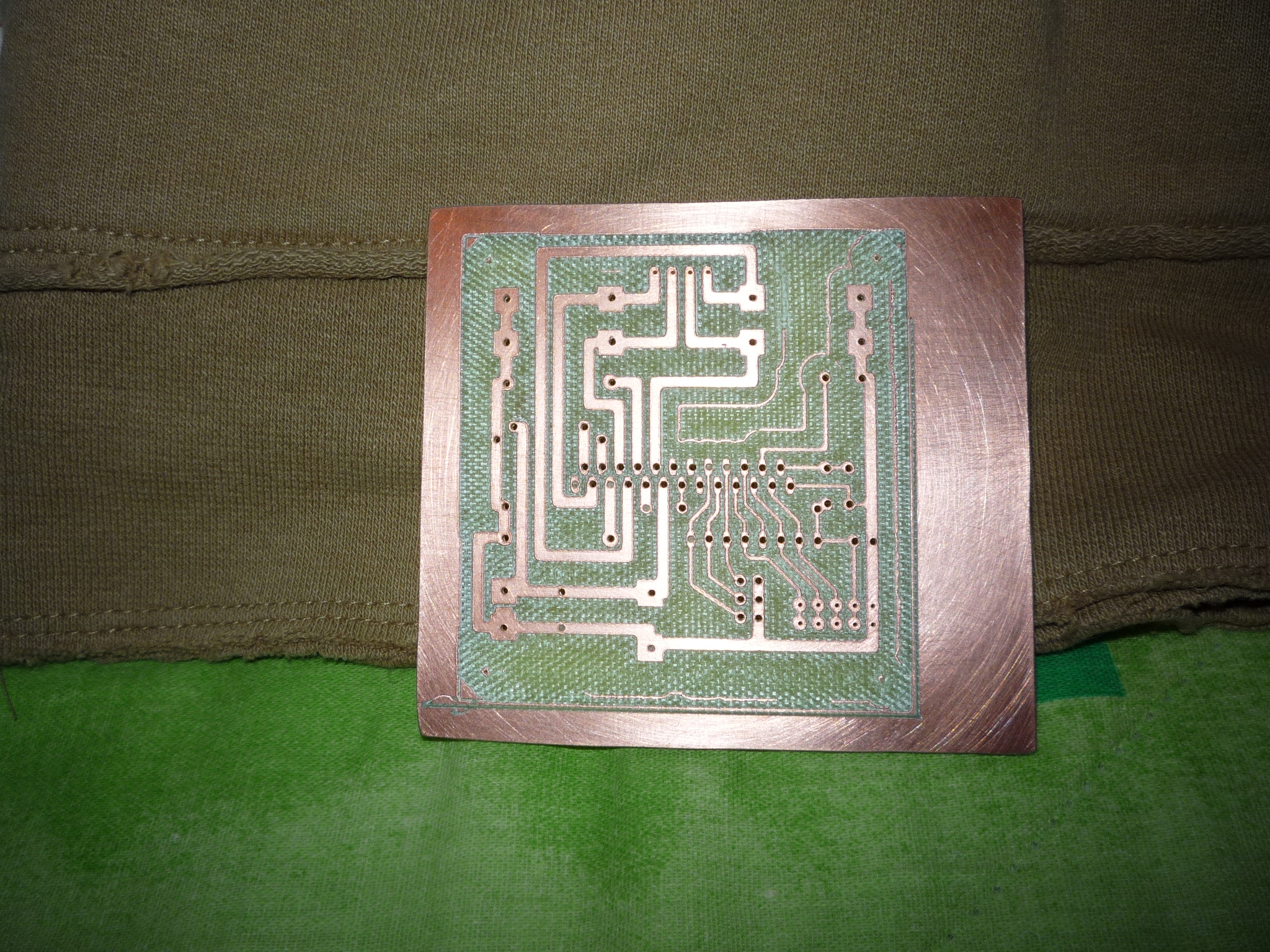

Uz je to hotove prikladam nejake fotky a prvé výrobky

postupom času som prišiel na to že horná fréza s trnom je to najhoršie riešenie aké môže byť. Strašne to vibruje, vrták sa zo skľučovadla povoľuje a bojím sa že skončí v mojom oku tak začínam s konštrukciou niečoho presného a rýchleho. Otáčky by som chcel mať v rozmedzí 20 00 - 40 000.
