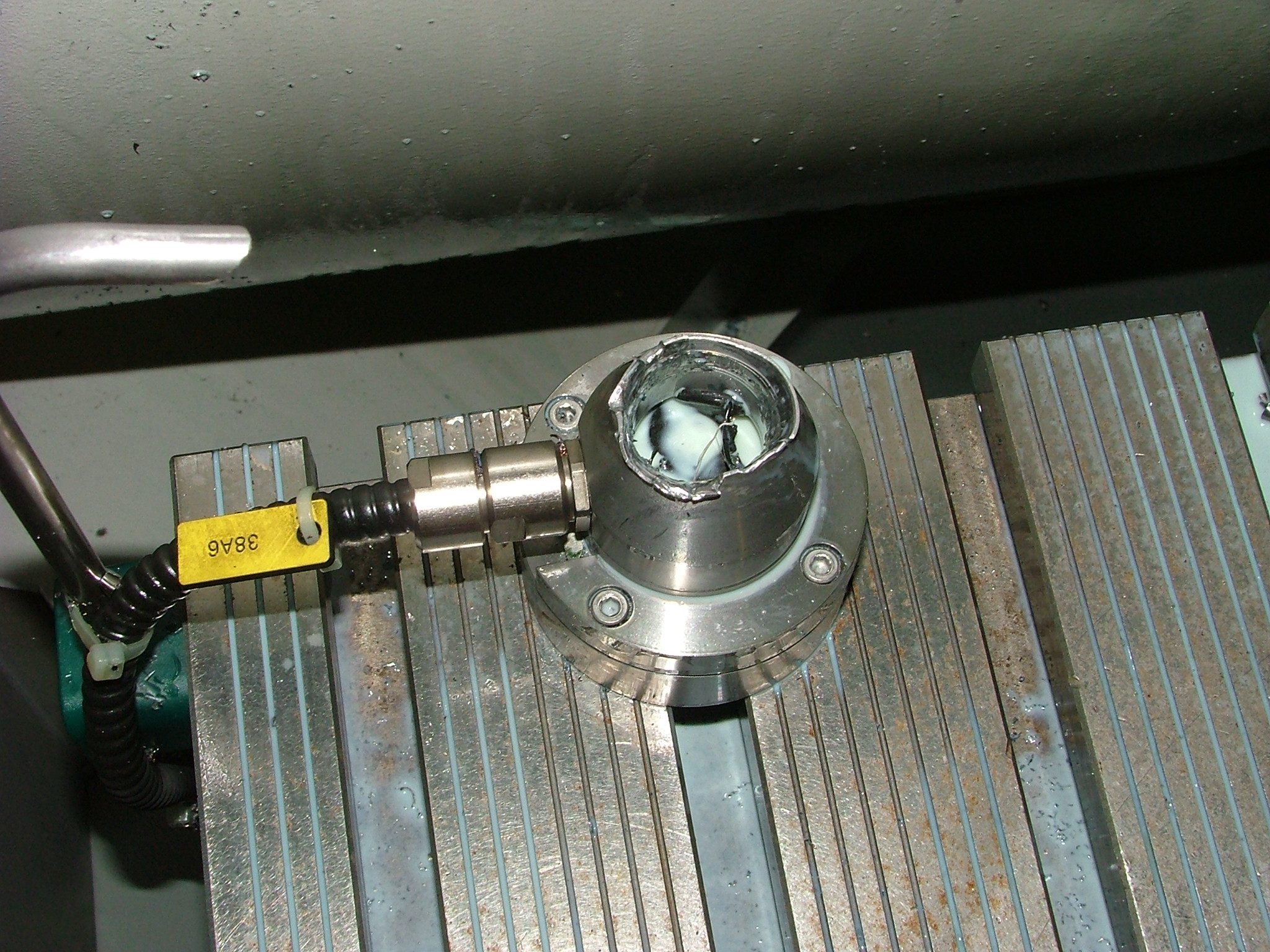

No třeba tady to byli tři mouchy jednou ranou. KO vřeteno, fréza s prodlouženým vyváženým držákem a navíc ještě nástrojová sonda. Kolega to napálil po změření nástroje zpět na sondu rychloposuvem. Rozhozená geometrie a taky přestřižený kolíky na stole, stroj Maho DMU 80. Pěkná práce. :roll:
