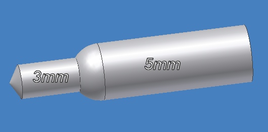

zeptám se odborníků, zda existuje nástroj k vrtání (koníkem soustruhu) ve tvaru podle obrázku - malý průměr 3, velký 5, mezi nimi rádius 2.5.
Podstatně by mi to zkrátilo práci - než přehodím nástroje a odměřím... takhle by to bylo najednou.
Pokud neexistuje, mohl by některý nástrojař orientačně nacenit výrobu?
Díky za pomoc, Radek
P.S.: Navrtáváky (středící vrtáky) nevyhovují - ten rádius je dost zásadní. Jedině snad navrtávák přebrousit.

Podle mě hrozně záleží na tom, na co takový nástroj bude určený, a tedy jak přesný musí být ten rádius. Přibližně se to dá vybrousit i v ruce, buď z vrtáku, nebo navrtáváku. 3-kou a 5-kou frézou si vyfrézuješ šablonu, a tu pak přikládáš k vrtáku a přibrušuješ tak dlouho, až tam proti světlu vidíš minimum škvírek. Takto jsem si nouzově vyrobil 10ku kopírovací frézu a kupodivu funguje. Samozřejmě že to není jako originál, ale na daný účel postačila.

Já zkusil alespoň přebrousit pětku válcovou na kulový konec, ale není to ono. Mosaz sice bere, ale asi jen jedním břitem z čtyř :(

Líp se brousí obyčejný vrták, klidně do kuličky. Zakótuj tam rádius a dýlku té trojky.

Rádius je v textu - 2.5mm. Délka 3mm části (špice) by měla být 5mm+-1mm.
