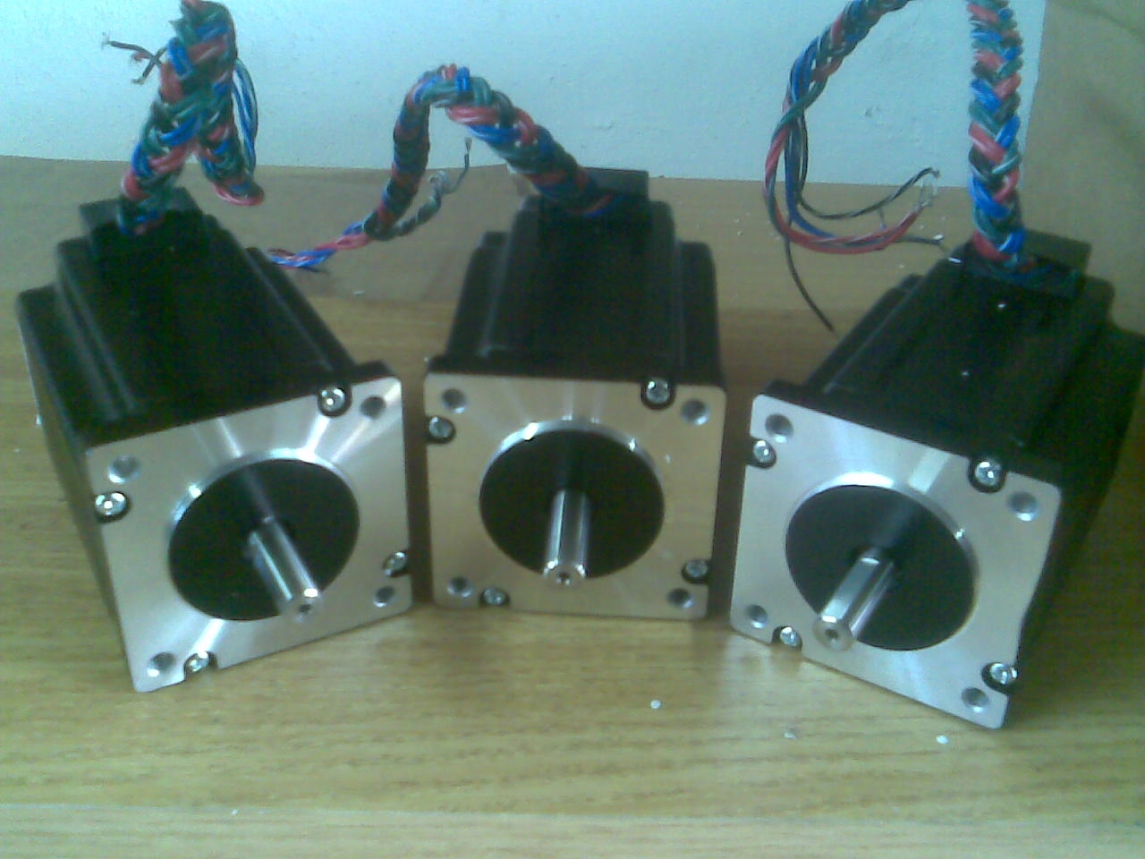

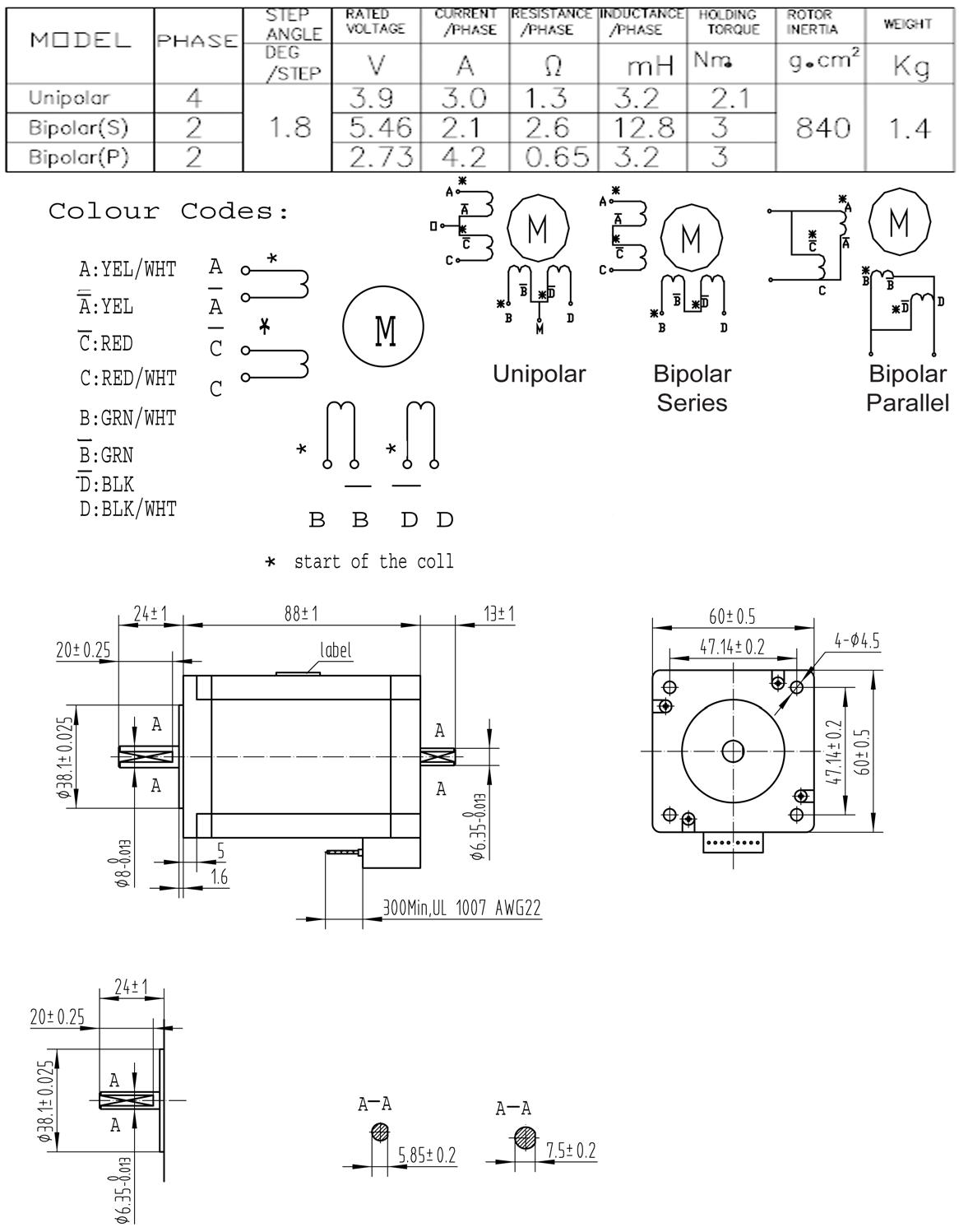

Poradí mi niekto aký najvýhodnejší zdroj napájania a napätie použiť pre túto zostavu elaktroniky? A aké je najefektívnejšie zapojenie motorov do série alebo paralelne?

Slušná cena za ty motory. V sériovém zapojení potřebují hodně voltů, minimálně 60V, v paralelním zapojení, kde nedosáhneš tak vysokých otáček, ale dle mého je vyrovnanější chod motoru, potřebuješ zase alespoň 4 ampéry do motoru, což ti driver umožní, ale volty ty ampéry musí dotlačit do motoru, takže minimálně 48V. Pokud seženeš něco kolem 60V 10A, tak by ti to mělo stačit.
