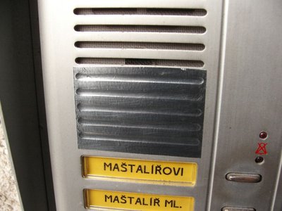

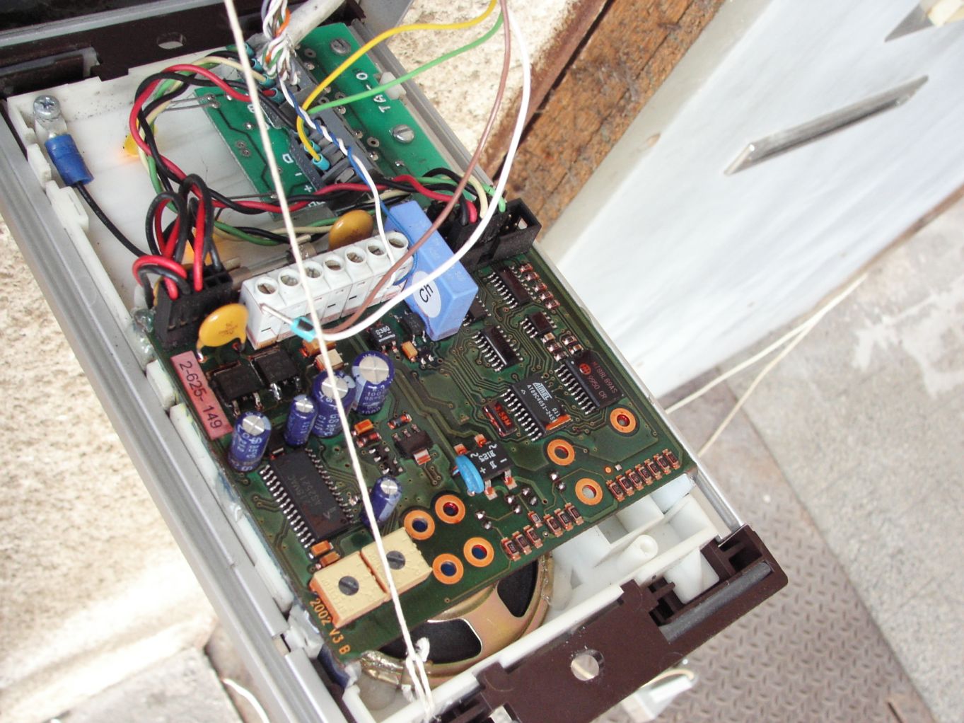

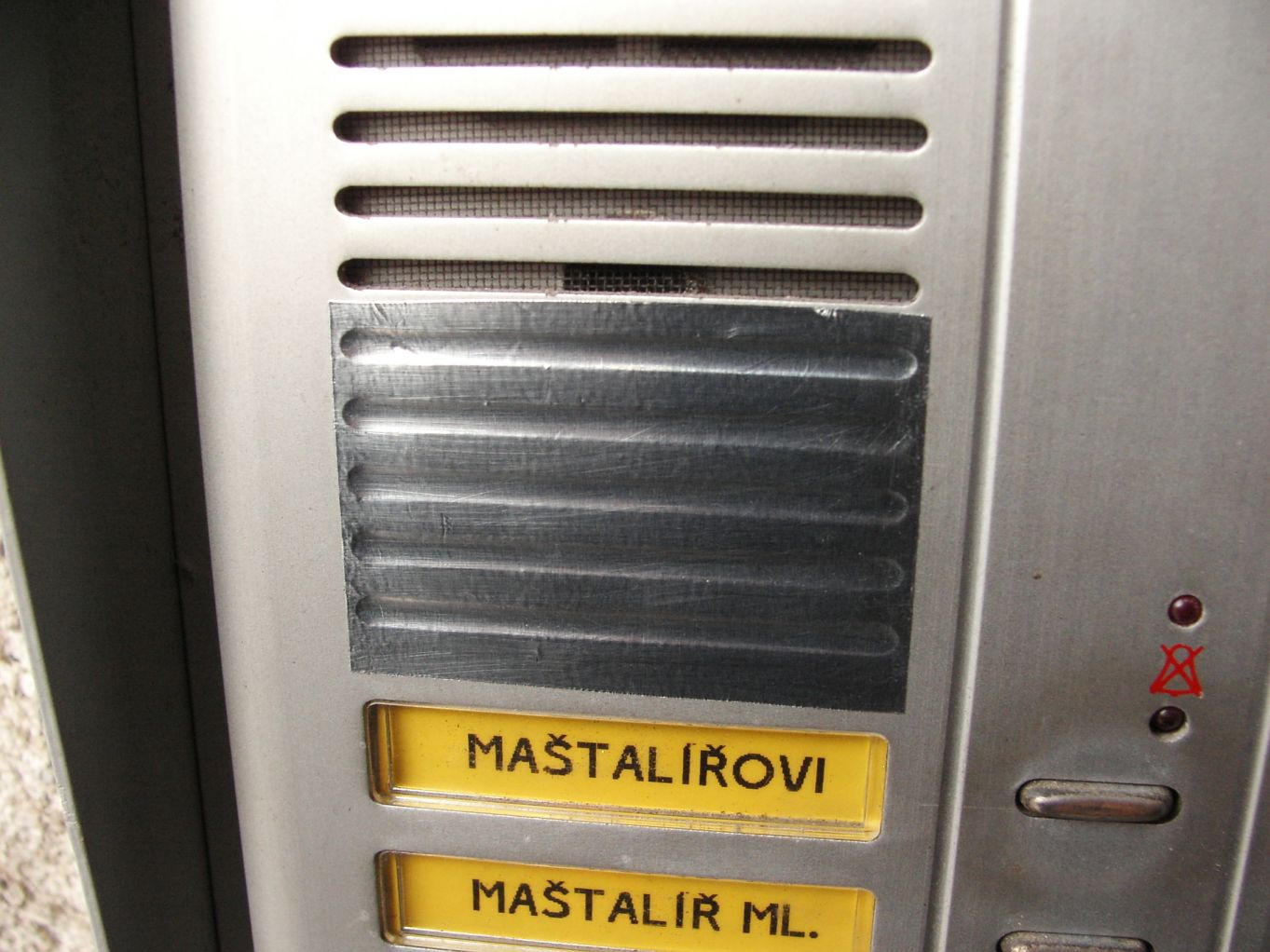

Tak dneska v 8 večer jsem na to úplně náhodou přišel. Žádné HDO, ale sluneční záření.
V 8 večer je zapadající slunce přesně v takové poloze, že svítí přesně do mřížky vrátníku.
Proto například včera když bylo zataženo, tak to tento problém nedělalo.
I když nechápu jak je to možné (uvnitř není žádný světlocitlivý prvek), tak toto záření způsobuje otevření jednoho tranzistoru. Spínací tranzistory jsou pod mřížkou a pod průsvitným plastem.
Vyřešilo to přelepení té části mřížky pod kterou jsou oba tranzistory samolepící hliníkovou páskou.
Až se mi to bude chtít rozdělat, tak to podlepím zevnitř.
