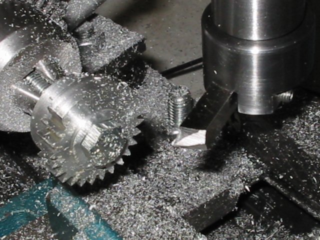

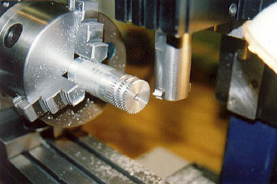

Posílám pár ozubených kol vygenerovaných z Mechsoft profi. Bohužel, průběh křivky boku zubu je pro různý průměr roztečné kružnice jiný. Když ale budeš uvažovat zemědělské vůle, tak by to mohlo stačit. Jinak vygenerované ozubení z Mechsoftu je použitelné, mám prakticky vyzkoušeno.

Pokud mě nešálí zrak, nůž v držáku na obr. viz výše je upnutý obráceně, břit by měl být +- v ose otáčení dtžáku, podobně jako nůž na soustruhu.

ja bych rekl ze s polohou nozu na tech fotkach si autor nedelal hlavu stejne jako s evolventnim profilem
tj. ne ze by to neslo ale povazoval bych to za slepou ulicku a zajimal se spis o ty sady frez coz je bezny zpusob jak to vyrobit
