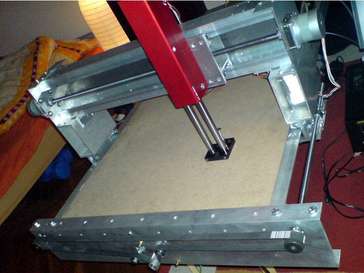

Tak jdu taky s kůží na trh. Vím že je to celý koncepčně blbě a ano, v hliníku se dělají kolejničky a chvěje se to a uhybá díky malé tuhosti. Ale stejně jsem na to hrdý, navíc to znatelně pomůže při výrobě dalšího stroje s nějakými inteligentními pojezdy. Navíc do dřeva naprostá pohoda.
Výhoda byla cena, celkově se mechanická konstrukce vešla do 4500,-
Driver byl za 1300,- (modrá čínská deska 4×TB6560AHQ upravená takto: http://www.c-n-c.cz/viewtopic.php?f=48&t=6917&start=15)
Motory jsou z tiskáren, profily mi dodali a přesně nařezali tady: http://www.kopriva-al.eu/ Vybíral jsem tvary jen z toho co měli na skladě.
Parametry:
Základní deska MDF: 1300 × 600
Rozjezdy: 1050× 580 × 115
Rychloposuvy: 1600mm/min
Vřetena:

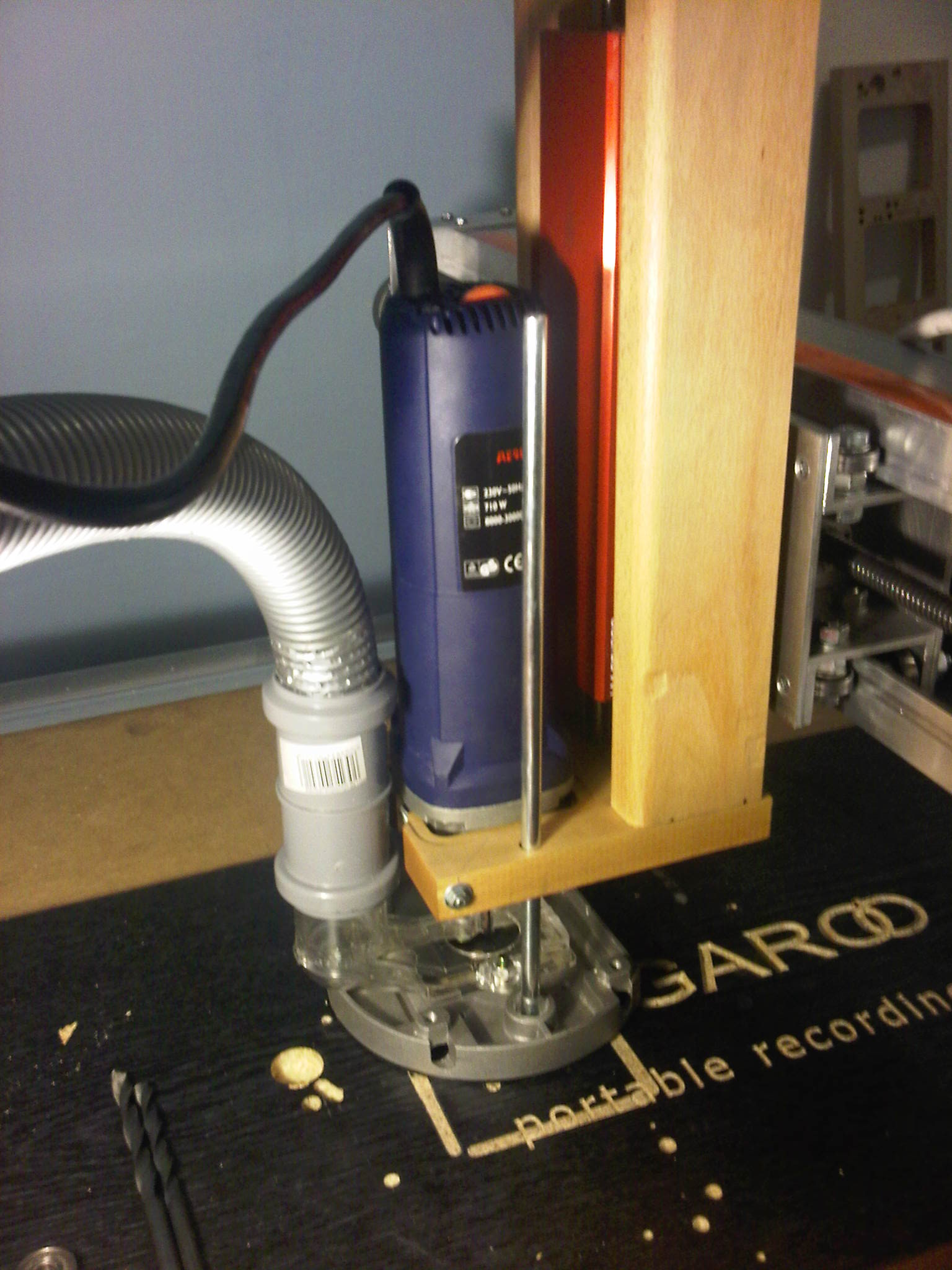

Velké: Horní frézka CMI, 8-30 tis ot./min., 720W, kleštiny 6 a 8 mm (550,-Kč:-)
Malé: FERM FCT160F, 15-30 tis. ot./min., 160W, kleštiny 3 a 2 mm (1000Kč)
Odsávání: Použito z původního principu odsávání od plotny horní frézky. Na prvním videu je vidět vedení. Funguje naprosto perfektně.
Plánuji:
- Vyrobit ještě formátovací řeznou hlavu z rozbrusu s kotoučem na dřevo Pilana
- Upravit osu Z pro větší tuhost, mám tam jen 16mm tyče v kuličkových lineárech, plus jsou moc dlouhé (Lineární modul AFAG 25/200 viz tady: http://www.c-n-c.cz/viewtopic.php?f=8&t=5935
- Upínání pomocí sítě 6mm děr se zapušťěnými maticemi na spodní straně stolu stroje.
Fotky:
http://picasaweb.google.com/kangaroorec ... irectlink#
Videa:
http://www.youtube.com/watch?v=A3u9Yc8SCwk
http://www.youtube.com/watch?v=TTX6HG7jG1Q&NR=1 (starší video - tady je ještě vidět dočasná konstrukce osy Z, teď už si díly vyrábím.

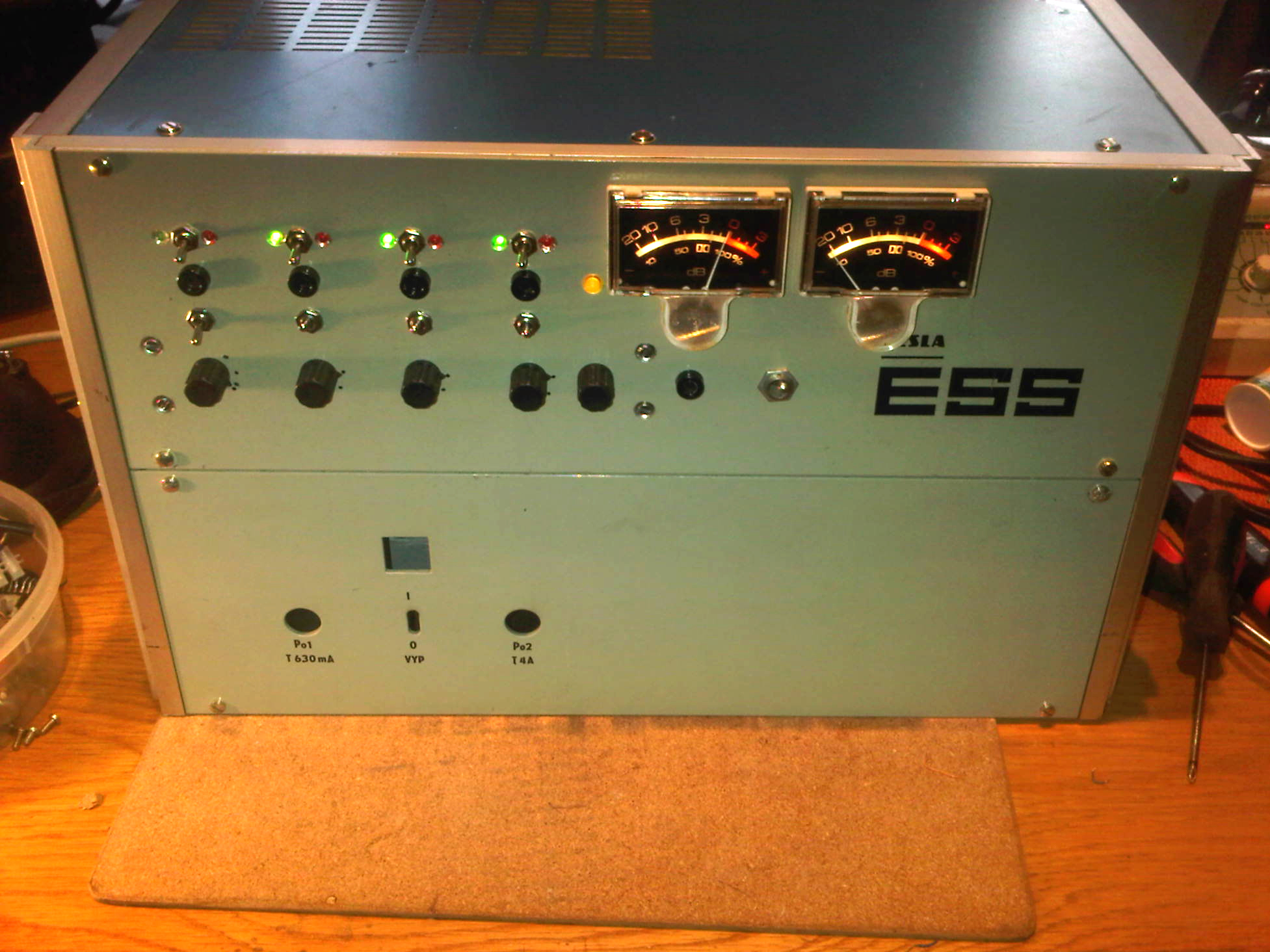

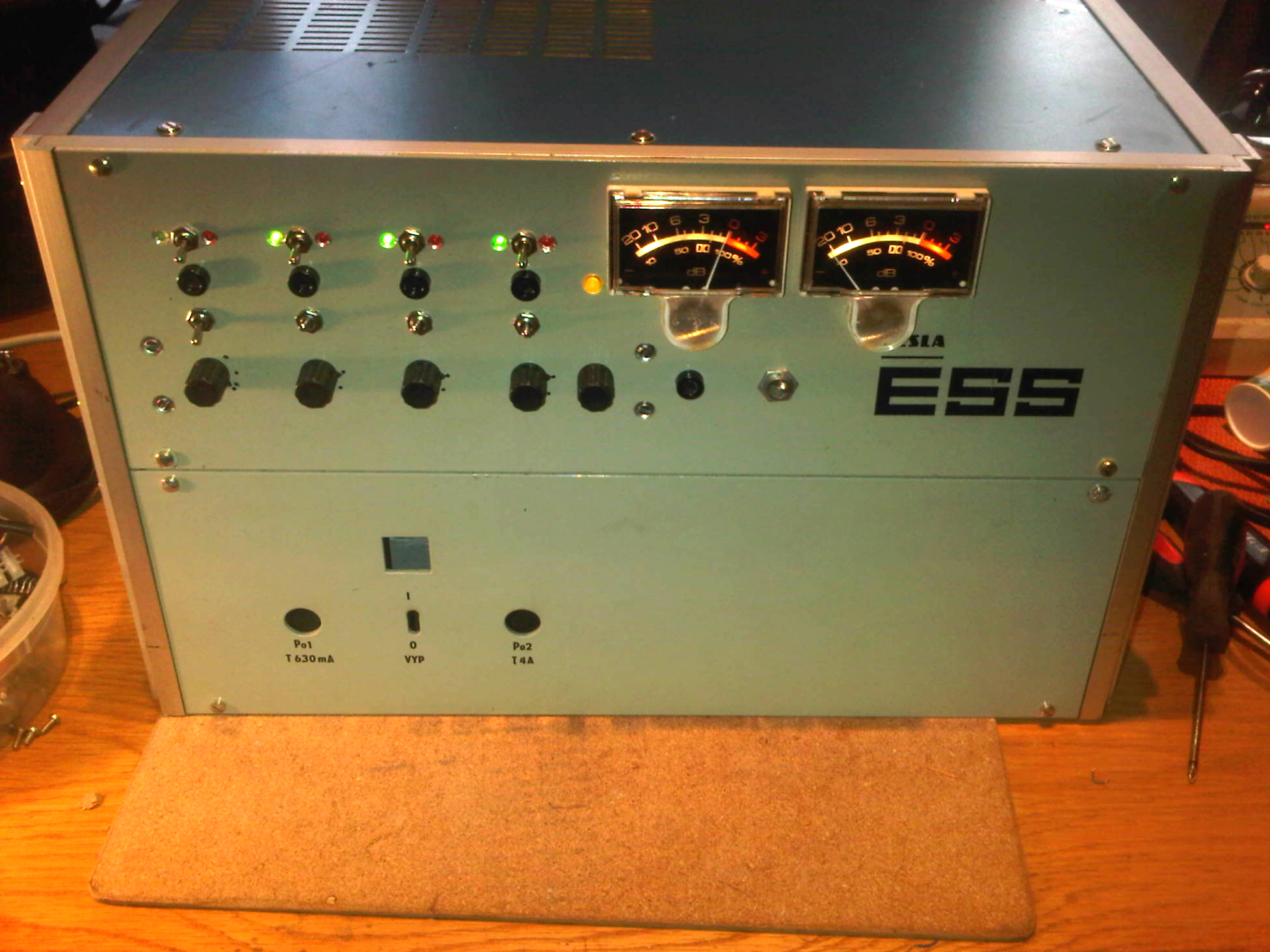

Konečně jsem dodělal BEDNU pro driver, relé a zdroj (s regulací napětí a elektronickou pojistkou)

Ahoj no tak mas moji poklonu
Na to ze to mas tak zmekych materialu a tak jednoduse ( ucelne ) postavene. Frezuje to do dreva velice pekne a vypada ze i kruznice jsou kruznice. Moc se mi to liby. Gratuluju.

Díky moc pánové, čekal jsem první reakce úplně jinýho charakteru:)

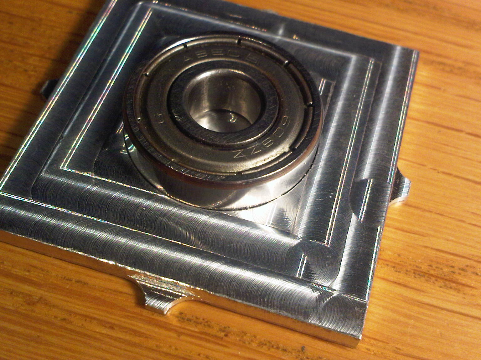

Pral jsem se poprvé s hliníkem (fotky zde:http://picasaweb.google.com/kangaroorec ... irectlink#)
a po seérii neúspěchů mě to donutilo počítat a nakonec si spíchnout primitivní program (v příloze) kdyby se to někomu hodilo.
Samozřejmě problémy s tuhostí (osa Z), plus nevhodná fréza udělaly své. Ale už se začíná dařit
Ještě k programu: Přidal jsem tam tabulky orientačních řezných rychlostí a posuvů na zub. Ale třeba u mé frézky z hliníku nehrozí vyrábět třísku 0,06 mm na otáčku a zub (posuv na zub) kvůlu tuhosti stroje.
Maximum co si můžu dovolit je 0,01 a záběr do 0,2 mm do hloubky. Stejně to chce vyzkoušet, ale pro mě je fajn vědět co přesně mašina dělá.

Tak mám za sebou další pokusy s hliníkem. Dopadlo to dobře a pokusný výrobek je přesný (měřeno jen posuvným měřítkem). Hrana 40mm, kapsa 22,1 mm.
Řezné podmínky: dvoubřitá upravena fréza 6mm, 15000 ot/min, posuv 250 mm/min, zanořovací rychlost 100mm/min, hloubka záběru 0,2mm.
Nižší zanořovací rychlost je kvůli malé tuhosti frézky, hlavně osy Z ve vertikálním směru. Při zanořování stejnou rychlostí jako je horizontální posuv ten stroj brutálně zarezonoval (pištění a řev:).
Ze stejného důvodu jsem přebrušoval frézu splochým čelem na čelo ve tvaru obráceného V. Malou přímou bruskou a kotoučkem asi hodinu a půl. Vím prasárna
Zjistil jsem taky že mám nakřivo vřeteno, ale to je zatím v pohodě, osu Z stejně čeká přestavba.

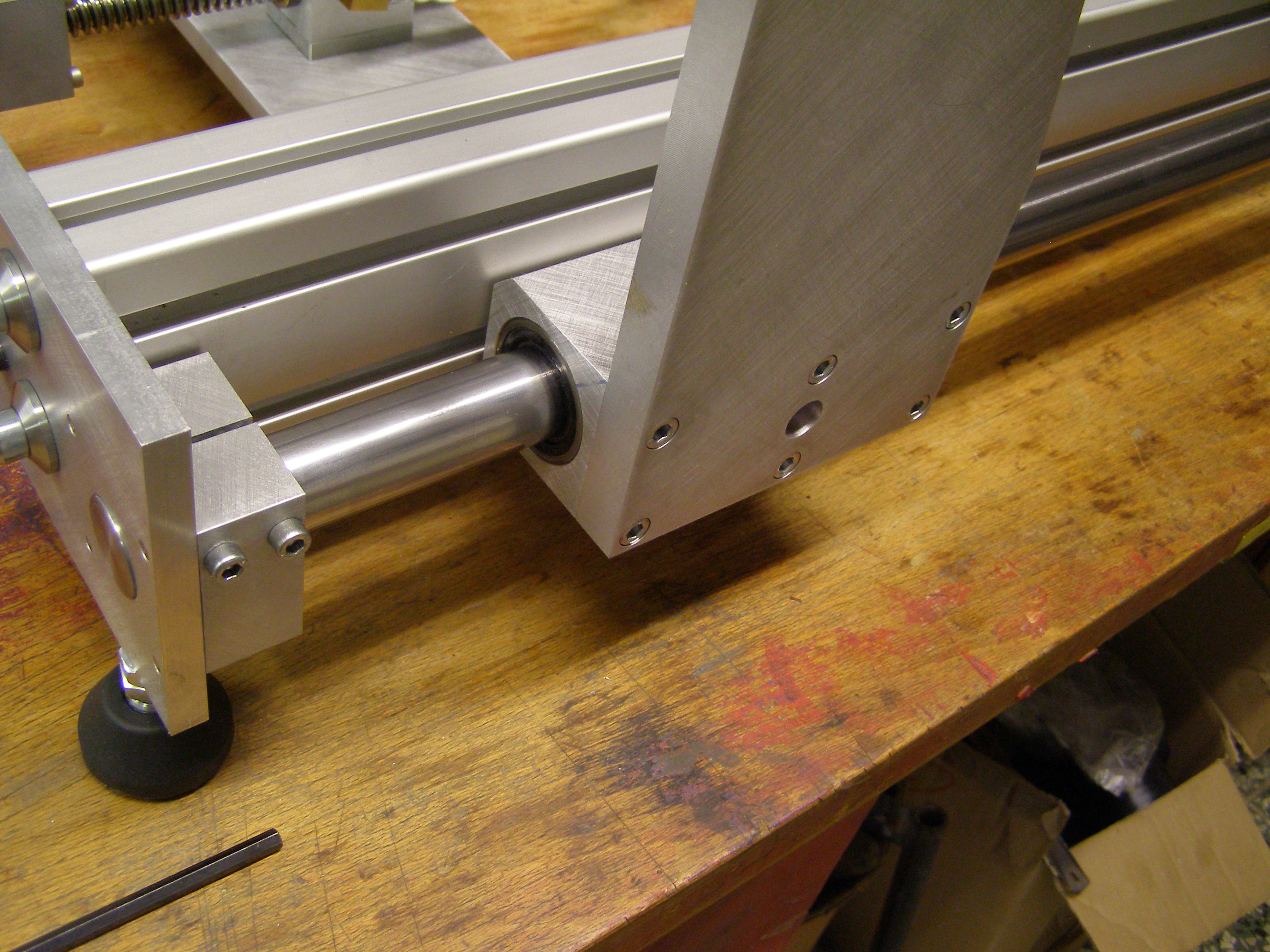

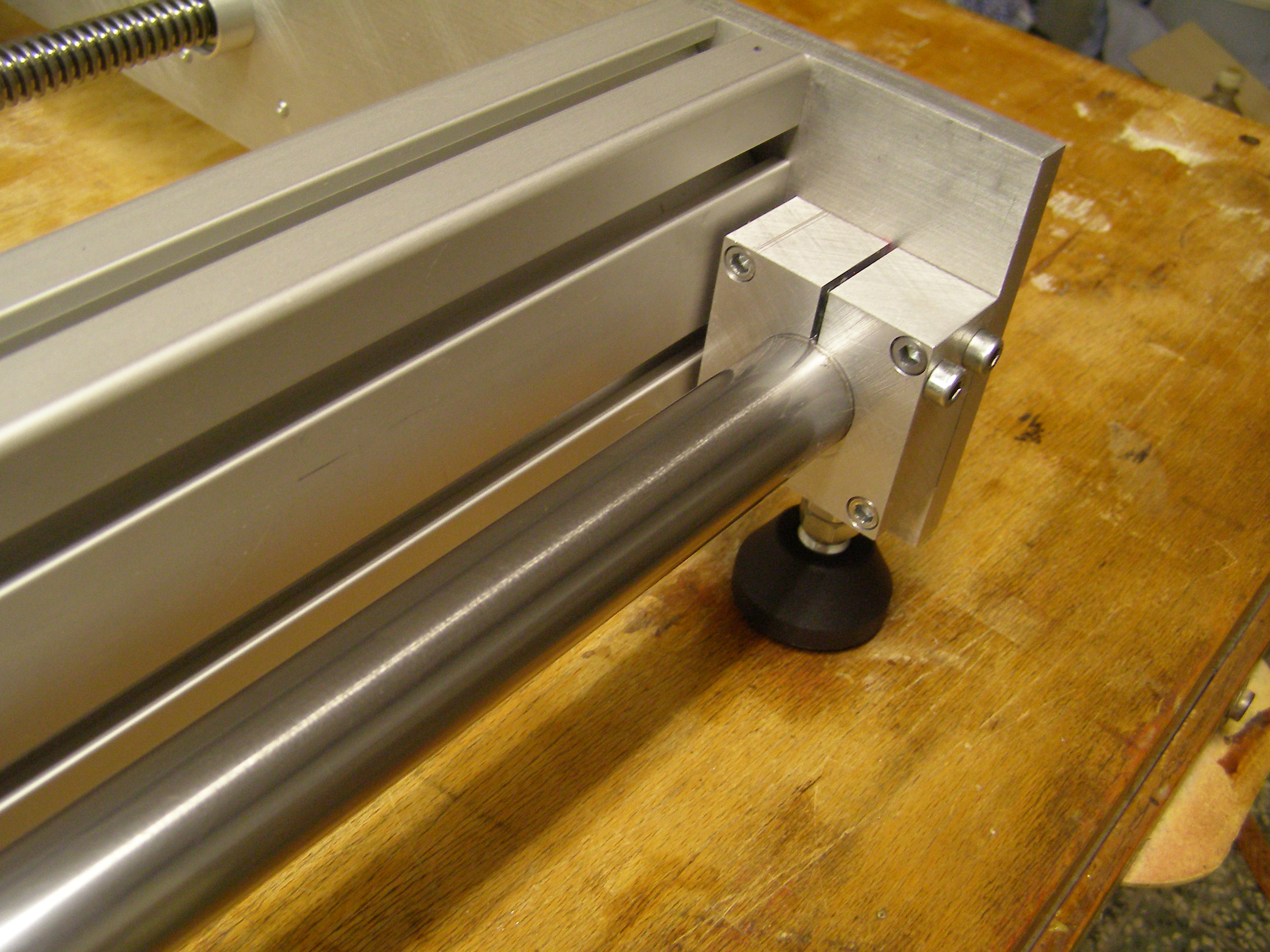

Díky moc, myslím že další stroj bude už trochu něco jiného. Něco tuhého a podepřenéhobobik píše:To gratuluji. Dural ti to obrábí překvapivě dobře. Je taky dobře, že si uvědomuješ, že pojezdy na duralu nebudu mít velkou životnost a že pak nebudeš zklamaný. Na seznámení s problematikou CNC frézování je tvá frézka dostačující a pokuď tě to chytne, tak další CNC bude určitě z kvalitnějších komponent.
Oscare, pokud řekneš A, tak musiš k tomu dodat i to B. Takže pokud i ten nejmenší lineár tj. (asi 15mm )nebudeš mít přišroubovaný do zafrézované drážky, na pevné základně, která se zátěži nepohne (neprohne), tak ti ten lineár, zas tak moc platný nebude. Kalená a broušená tyč 30mm bez podepření, je v zásadě do určité délky dobře použitelná i při určité zátěži. Malý soustruh - MAKUS má lože ze dvou tyčí stejného průměru a tříska se ním bere celkem velká. Lineár 15mm bez pevné základny nepřenese prakticky nic, takže porovnáváš neporovnatelné.Rosťa.

Podívej se na to tak, pokud stavíš hobby frézku pro modelařinu, a nemáš možnost si nechat díly na tuto frézku kvalitně a přesně ofrézovat - třeba to uložení lineárů na pevnou základnu, tak nepodepřené tyče třeba ta 30mm, je to jednodušší a kvalitní řešení. Ikdyž ani tam je zapotřebí hlídat ty setinky, aby to chodilo stejnoměrně po celé délce, a tak by se dalo debatit donekonečna.Rosťa

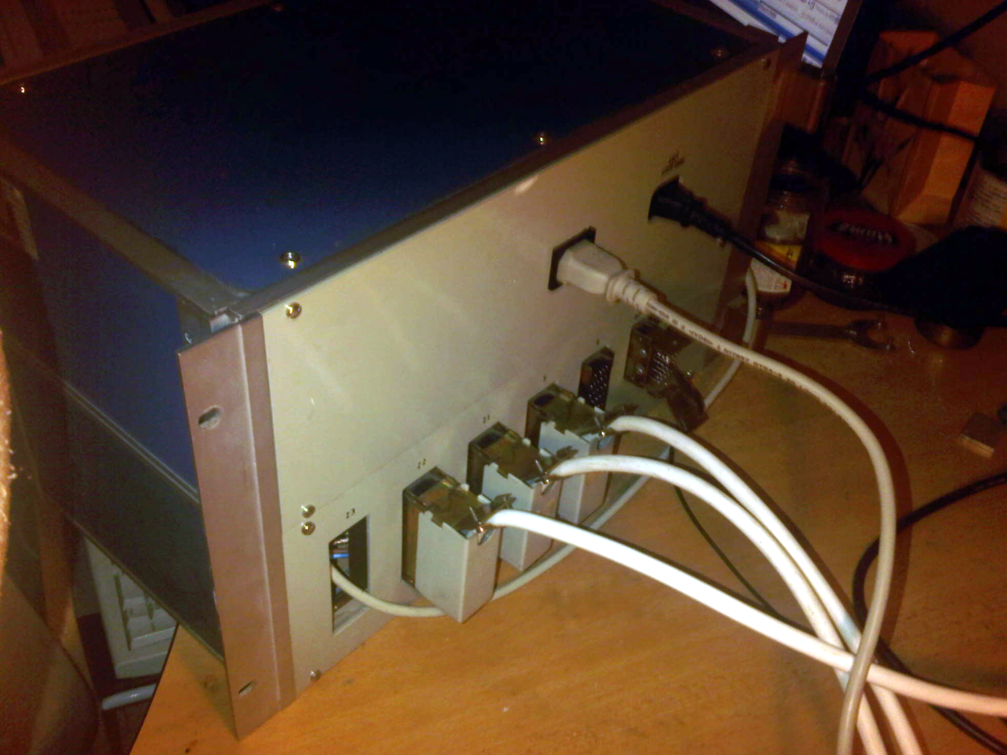

Konečně jsem dodělal BEDNU pro driver, relé pro vřeteno a zdroj (s regulací napětí a elektronickou pojistkou). Je to ze staré telefonní ústředny
