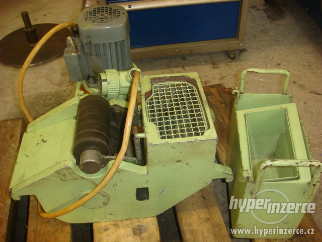

Našel jsem fotku originální nádrže s odlučovačem z 3g71, ale asi to budu dělat stejně nějak jinak. Sehnal jsem totiž magnetický odlučovač z nějaké německé brusky tak si to udělám podle toho. Zejtra pro něj jedu. Je to stejný typ jako tento.

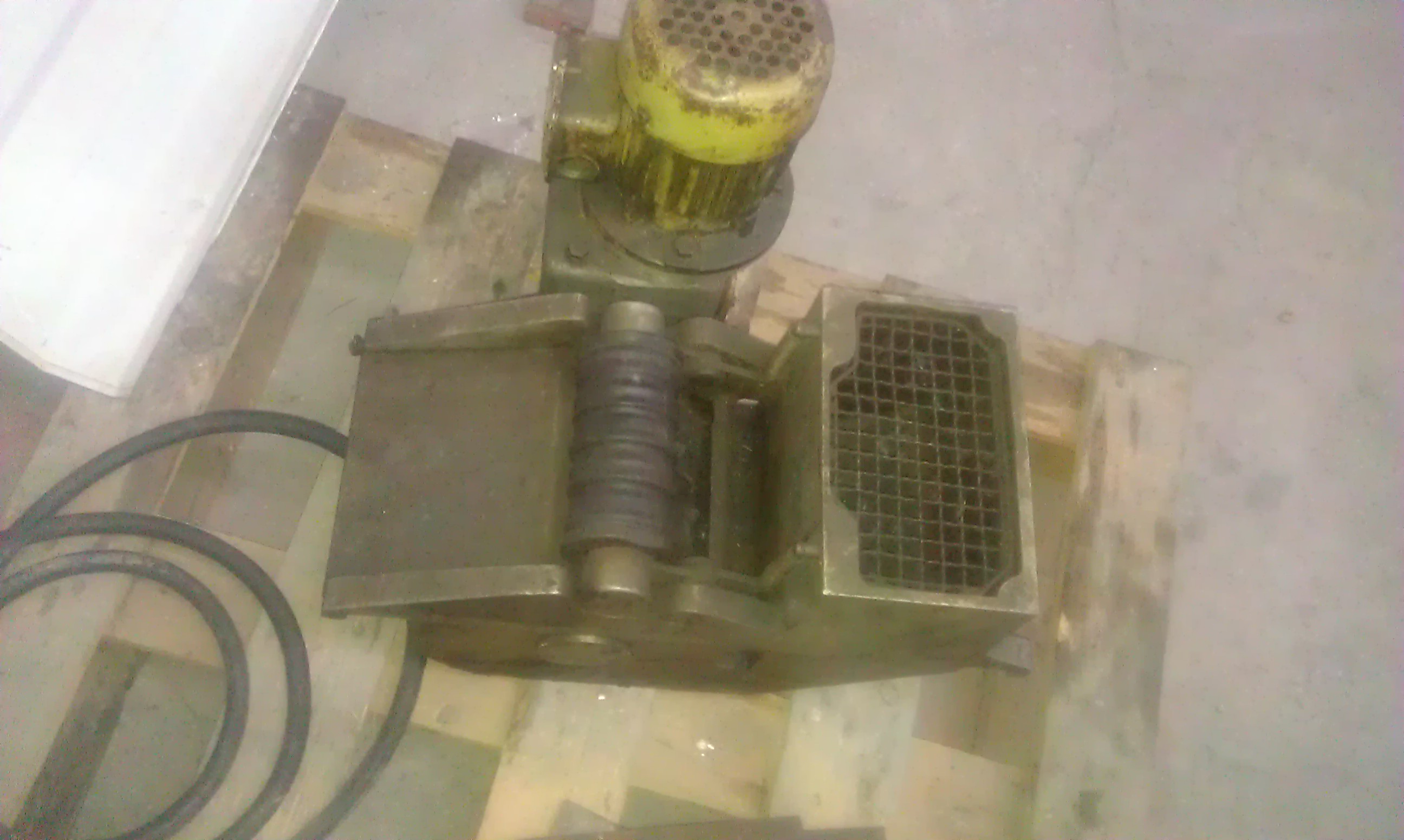

Ja tam mam ten odlucovac uplne stejny. Ona ta moje je take pro nemecko. Jen se nahoru bude muset udelat trychtyr, protoze sitko je mensi jak 200mm a pri prejezdu by to teklo vedle.

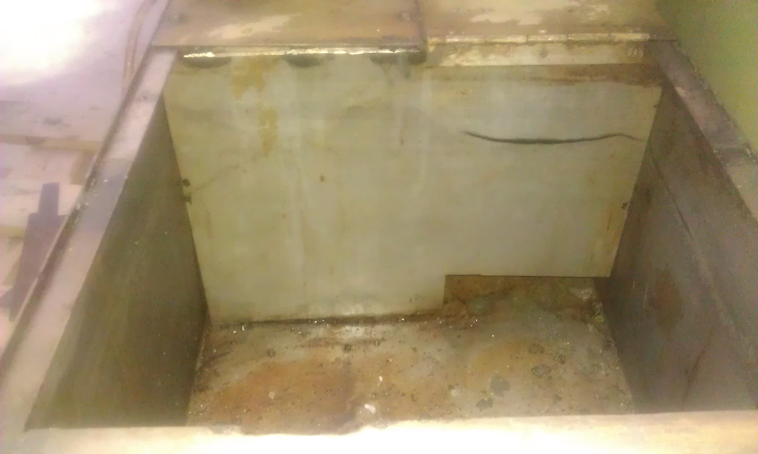

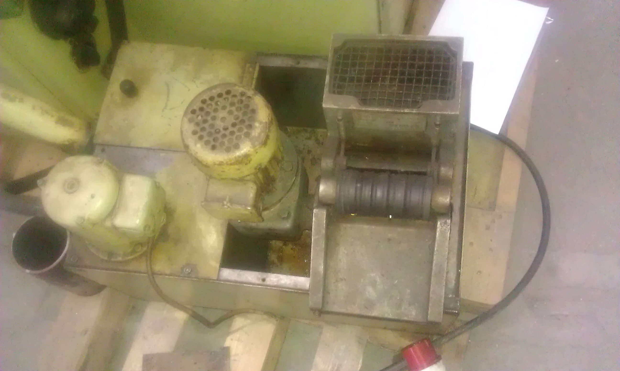

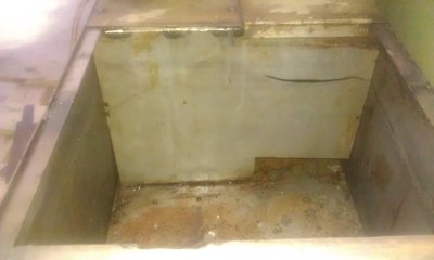

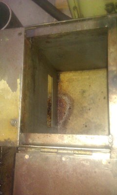

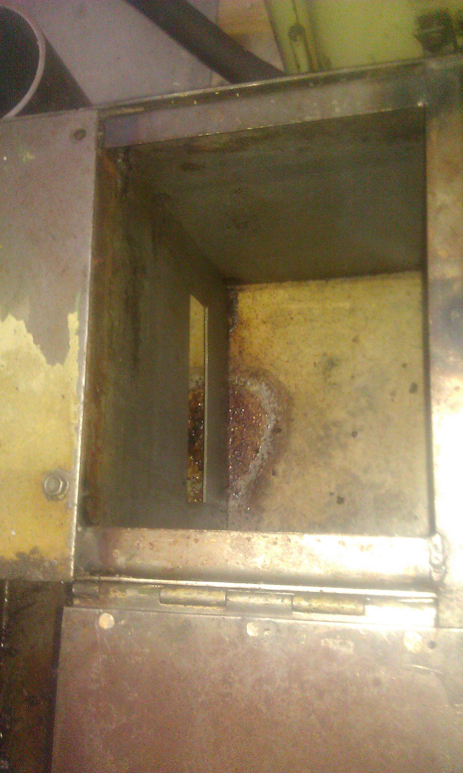

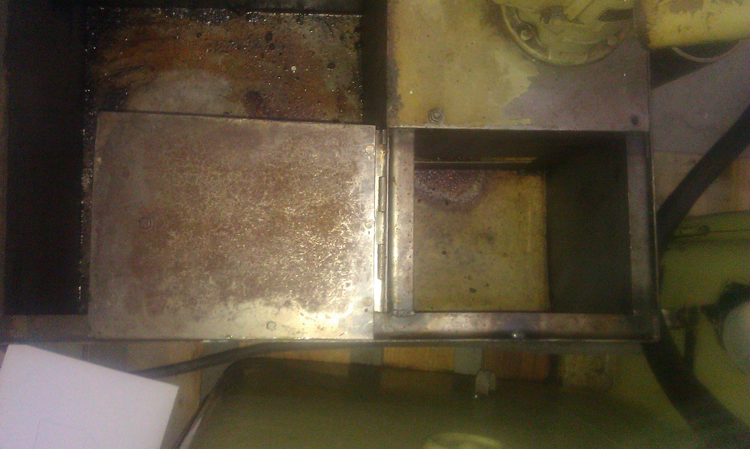

Kdyz ono to tak hezky pasuje. Posilam par fotek, ktere jsem prozatim udelal telefonem. Mam uz u rozmery, takze ti nadobu nacrtnu.

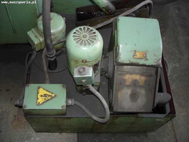

Cela nadoba na emulzi
Magneticky odlucovac
Delici pricka s otvorem do druhe casti nadrze
Nadoba je rozdelena na 3 casti prepazkami. V prvni casti je magneticky odlucovac, pak emulze tece spodnim otvorem do druhe casti a nakonec prepadem do treti, kde je cerpadlo
Detail prepadu
Detail prepadu

Úplně jsem zapoměl poděkovat za ty fotky. Díky. Ta tvoje nádrž bude asi taky dodělávaná. Ta origo by měla vypadat takhle.
Já jsem se na origo, už taky vykašlal. Mám si jet pro odsávání POC6, a pán má i nějakou nádrž na chlazení. Tak to asi vemu taky a jen tam napasuju ten odlučovač a udělám jednu přepážku kde se budou zachytávat brusná zrnka.
