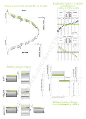

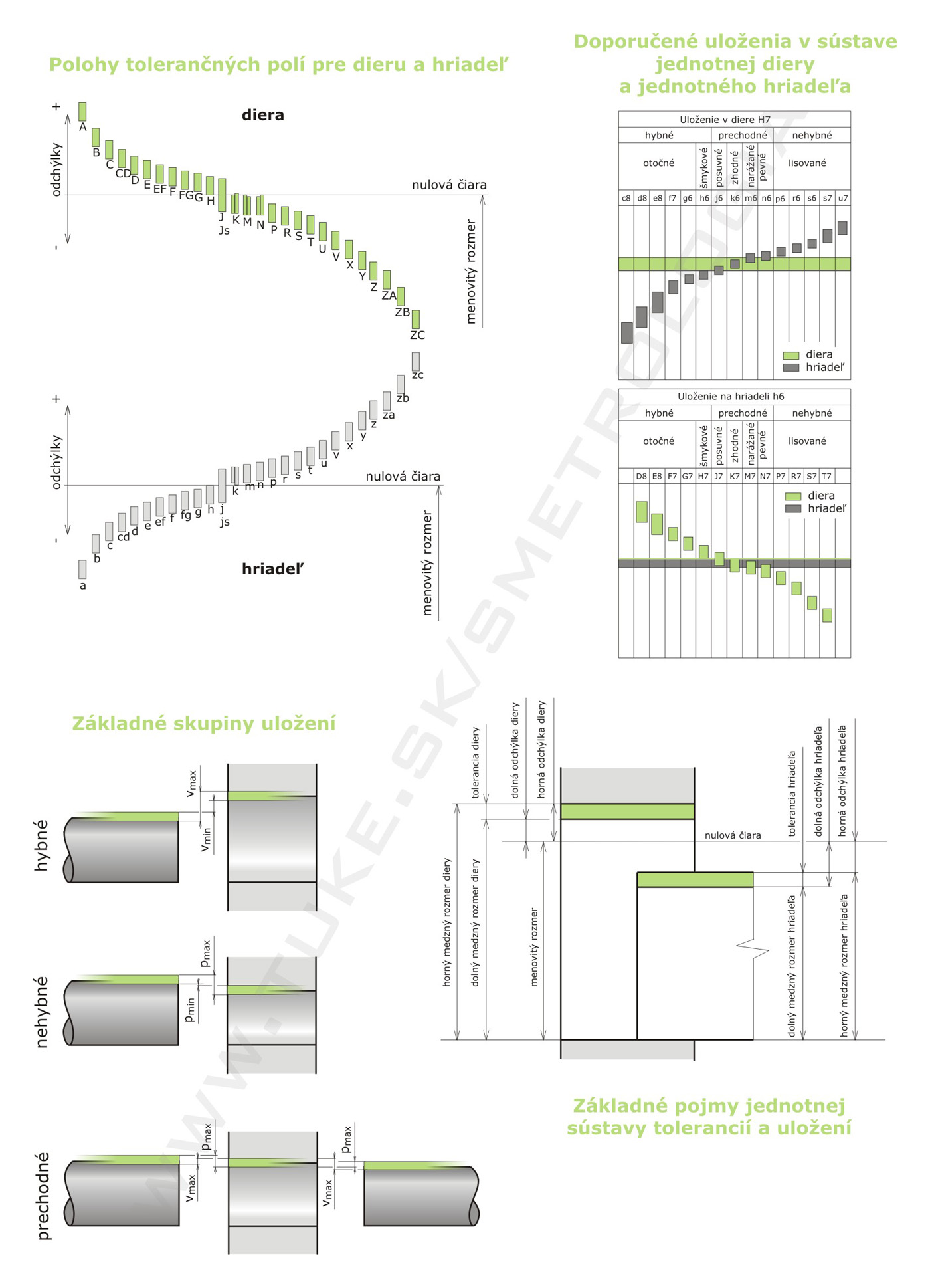

Chci se zeptat: o kolik se nechává větší průměr bronzového válečku před zalisováním do otvoru pro vytvoření kluzného ložiska ? Jedná se mně o průměry tak 10-20mm. Díky.
Rotwerk 300
Sieg SX2L homemade cnc
magi
Příspěvky: 2741
Bydliště: Třebíč
18. 6. 2012, 3:06
Nechal bych jej o cca 2-3 stovky větší. Vnitřní otvor pak samosebou vystružit.
MišoS
Příspěvky: 100
Registrován: 24. 1. 2011, 10:44
18. 6. 2012, 4:17
Pozri si toto:
