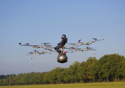

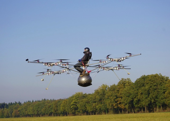

Neuvěřitelný, že 16 takových vrtulek unese člověka. A ještě s baterkama.

Není to tak hrozné, dělal jsem pro ně motor ale nakonec zvolil čínu protože je zkrátka lacinější. Vrtule jsou 30".

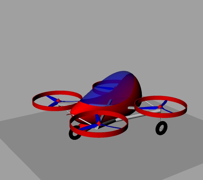

Je to jen otázka baterií, na spalovák nemáš šanci přesně řídit otáčky jednotlivích motorů tak, aby to šlo uřídit, viděl jsem pokusy nějakého čínana co měl něco podobného ale na spalováky a je to hukot ( zkusím mrknout po videu).
Moje verze bude mít bud jen 4 motory, nebo stejná koncepce ale pro každý prstenec bude mít 2 motory a vrtule budou protiběžné. Pak i v případě výpadku 1 motoru nedojde k průseru. Vzletová hmotnost cca 200Kg. Vychází to cca motor regl vrtule max 8kg (verze 4 motor) tedy 32 kg motory, konstrukce cca 30 kg , pilot 80kg, bezpečnostní vystřelovací padák 6 kg tedy cca 150kg, pokud to doplním na těch cca 200kg bude tam 50kg baterií to je cca 64V 200Ah. Běžná účinnost vrtulí je cca 5-8kg tahu na 1000W tedy na 200kg zdvih je zapotřebí min 40Kw.Baterie dají 12,8Kw/h tedy to uvisí cca 20 minut letu. Je pak otázka dobré vrtule , snížení spotřeby při dopředném lety a tak si myslím že v současné době a technologii baterií je reálné 30 minut. Jakmile budou 2x lepší baterii tak už je to hodina a to je pak použitelné, osobně si myslím že po 5 minutách bude pilot rád že si může sednout a nic se nepos...

Idealni pocet motoru je 6. Kdyz ti u 4 motorove verze jeden selze plesknes sebou ani nemrknes se ti stroj pretoci . Testovano, overeno.

to jo 6 je lepší ale už je to pak veliké raději se budu držet koncepce 4 prstenů a 8 motorů pro 1 místnou verzi a 6 prstenů a 12 motorů pro 2 sice. Je to však projekt tak na rok 2013 až budou nějaké kačky.
