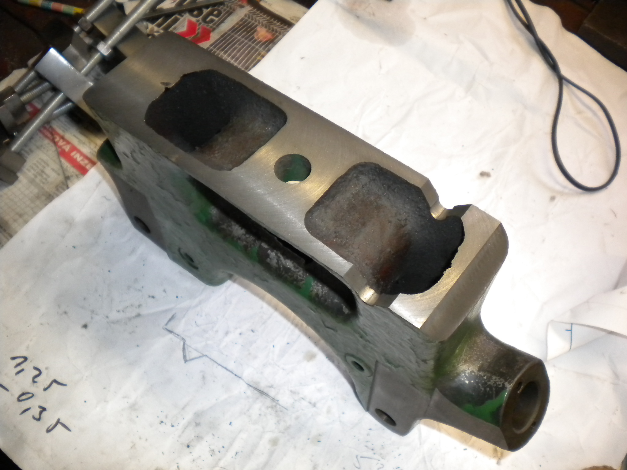

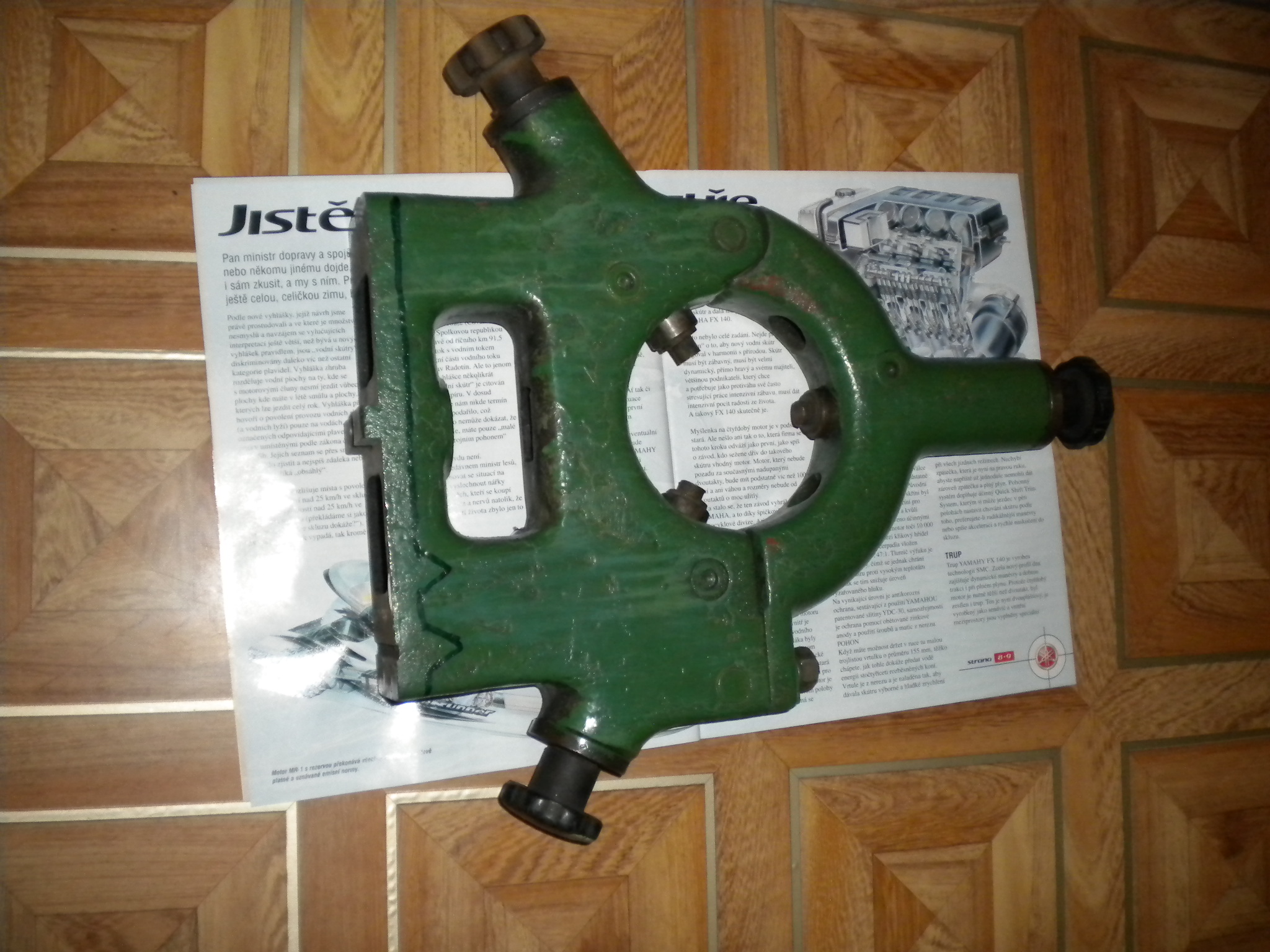

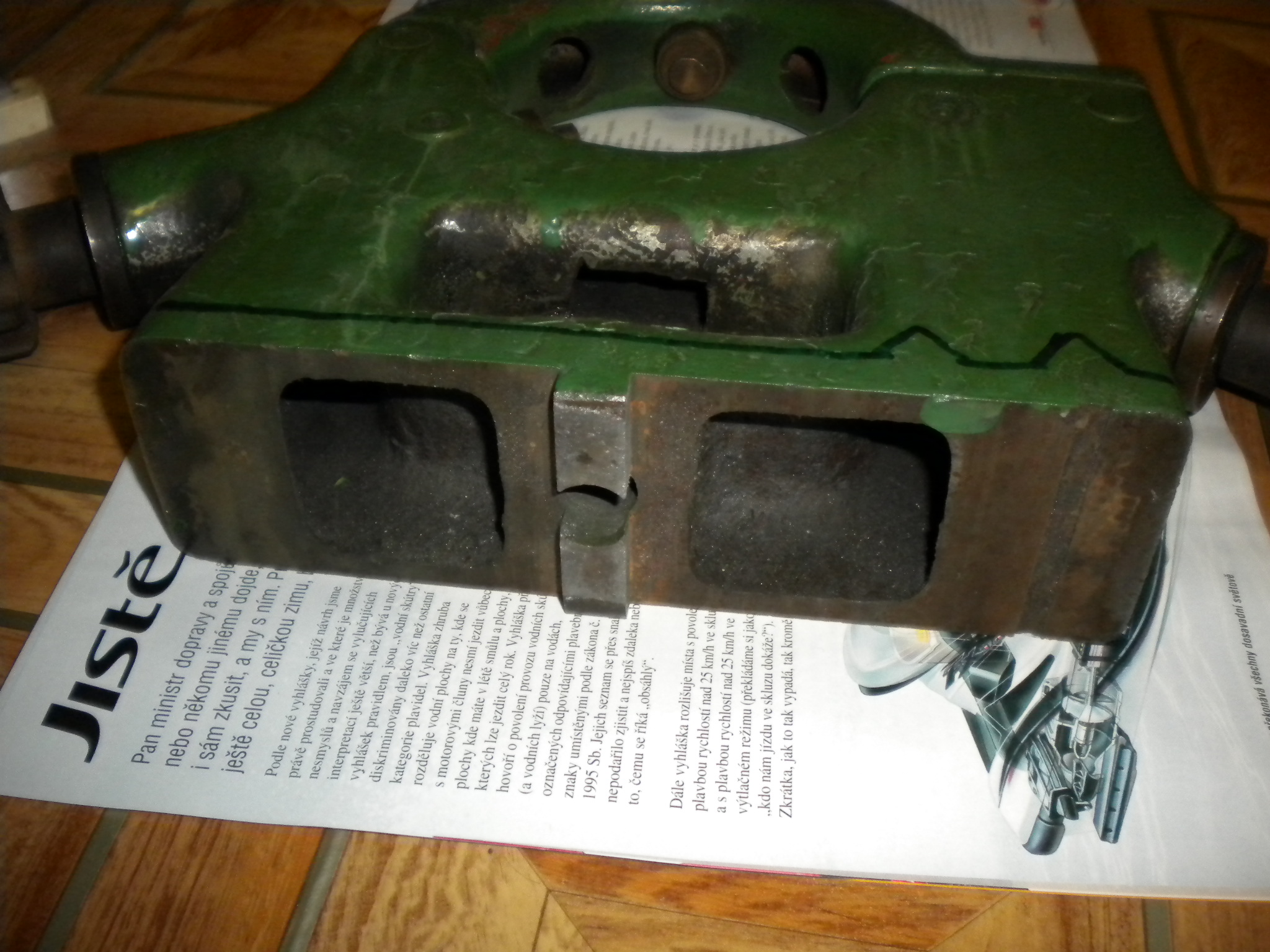

sehnal jsem pro svůj soustruh lunetu přibližně správné velikosti (vzhledem ke stáří stroje není možné sehnat originál). Lunetu potřebuji snížit na správnou osovou výšku o cca 11mm. Na snížení je na základně lunety ještě materíálu dost, ale dále ještě potřebuji do základny vyfrézovat dvě V drážky pro vedení na loži viz náčrtek na fotce. Bohužel pro tyto drážky už na základně moc materiálu není. Klidně bych základnu zkrátil výš než potřebuji (až nad dosedací plochou pro upínací šroub) a místo staré základny našrouboval základnu novou z ocelového nebo litinového bloku, odlitek je ale celý dutý, takže pro novou základnu není kam řezat závity. Bylo by tedy možné dutý odlitek vyplnit nějakým materiálem do kterého půjdou následně závity vyřezat? Doporučte prosím materiál k vyplnění za rozumnou cenu. Nebo má někdo jiný nápad na úpravu? Děkuji.

Tahle co mám má cca 166 a potřebuju 155. Prodávat jí zatím nechci, výměna za vhodnější by byla možná. Ještě mě napadlo spodek odříznout, nechat jenom prostor pro matici upínacího šroubu a nechat navařit blok litiny na kterém si už udělám co budu potřebovat. Na lunetě by takováhle operace nemusela být nijak tragická. Co vy na to?

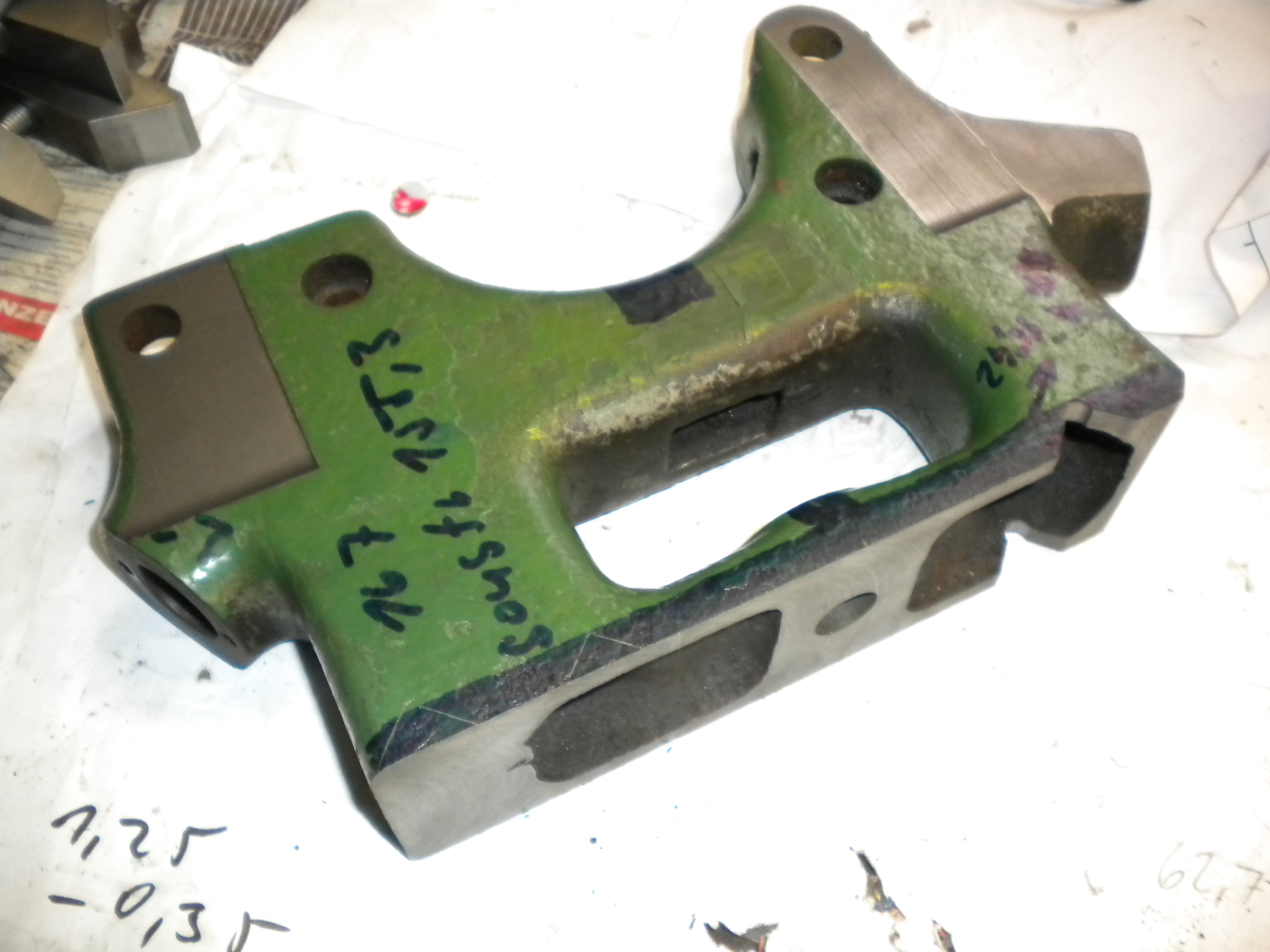

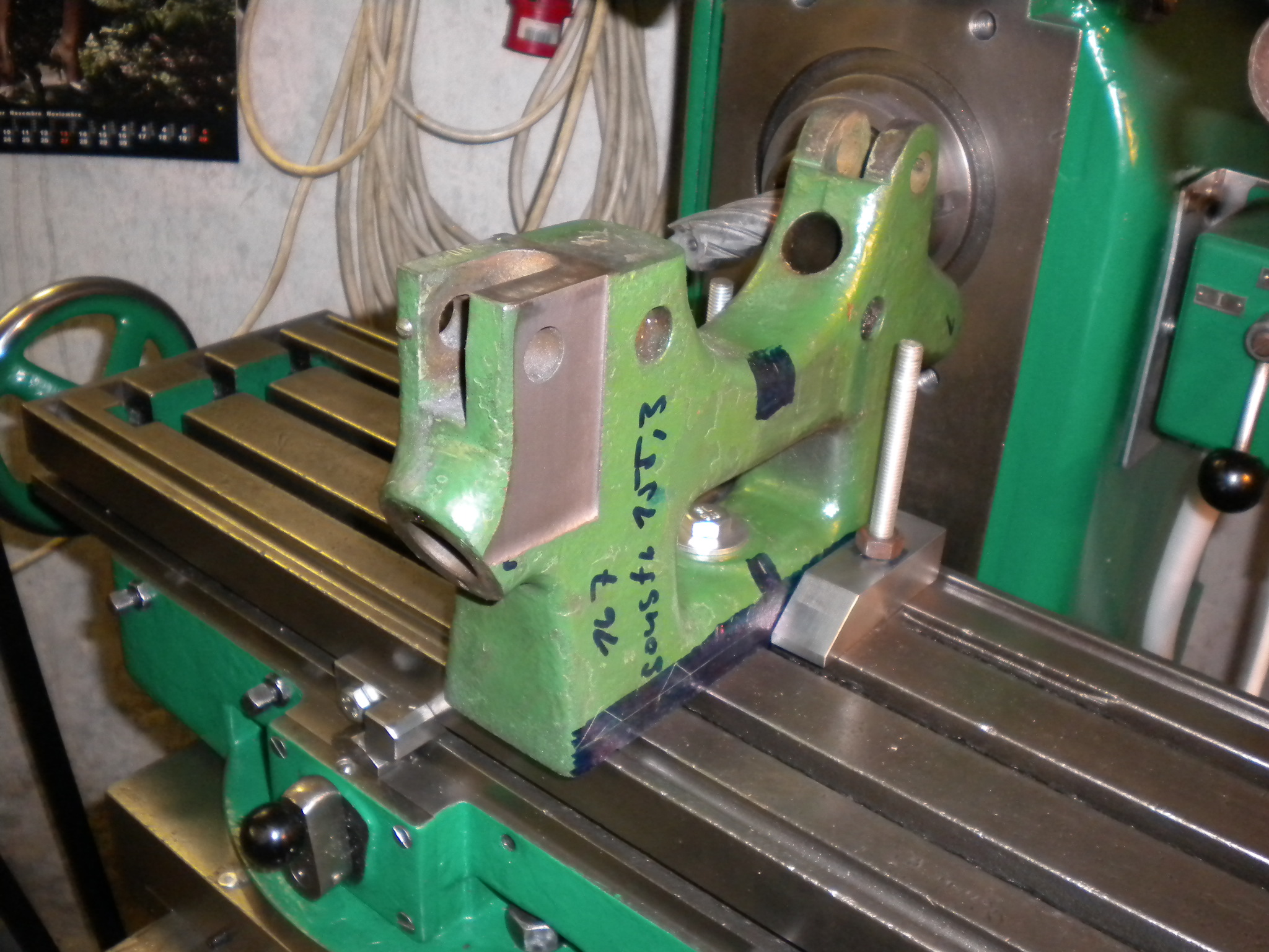

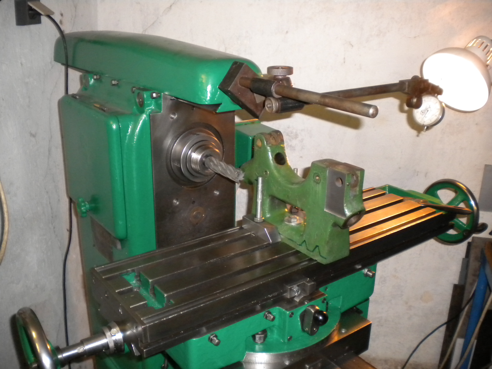

Důkladně jsem proměřil soustruh a lunetu a došel k závěru, že přidání materiálu nebude potřeba,snížená dosedací plocha ještě půjde vytvořit na stávajícím odlitku.Pro solidní upnutí frézuji na lunetě upínací a vyrovnávací plochy. Zkráceně nastíním postup prací: potřebuji vrtat díry pod úhlem ... nápad - vyrobím si na vrtačku naklápěcí stůl ... na výrobu stolu dle mojí konstrukce potřebuji lunetu do soustruhu ... seženu lunetu ... luneta potřebuje upravit ... na úpravu mám málo upínek ... vyrábím upínky atd atd , takže se třeba časem k těm šikmým dírám opět propracuju :D

co to máš za hezkou malou frézku??

tom ltr píše:co to máš za hezkou malou frézku??
Volman FU-276, repasi postupně prezentuji zde http://www.c-n-c.cz/viewtopic.php?f=76&t=5850" onclick="window.open(this.href);return false;

Luneta má operaci úspěšně za sebou. Ještě projde lehkou rekonvalescencí a bude plně pracovně nasazena. :D

Naštěstí to jakš takš vyšlo. Luneta je dotažená na plochu mezi vedením a středovým šroubem (a samozřejmě to samé na druhou stranu), takže by nemělo dojít k namáhání v místě drážky pro vedení.
