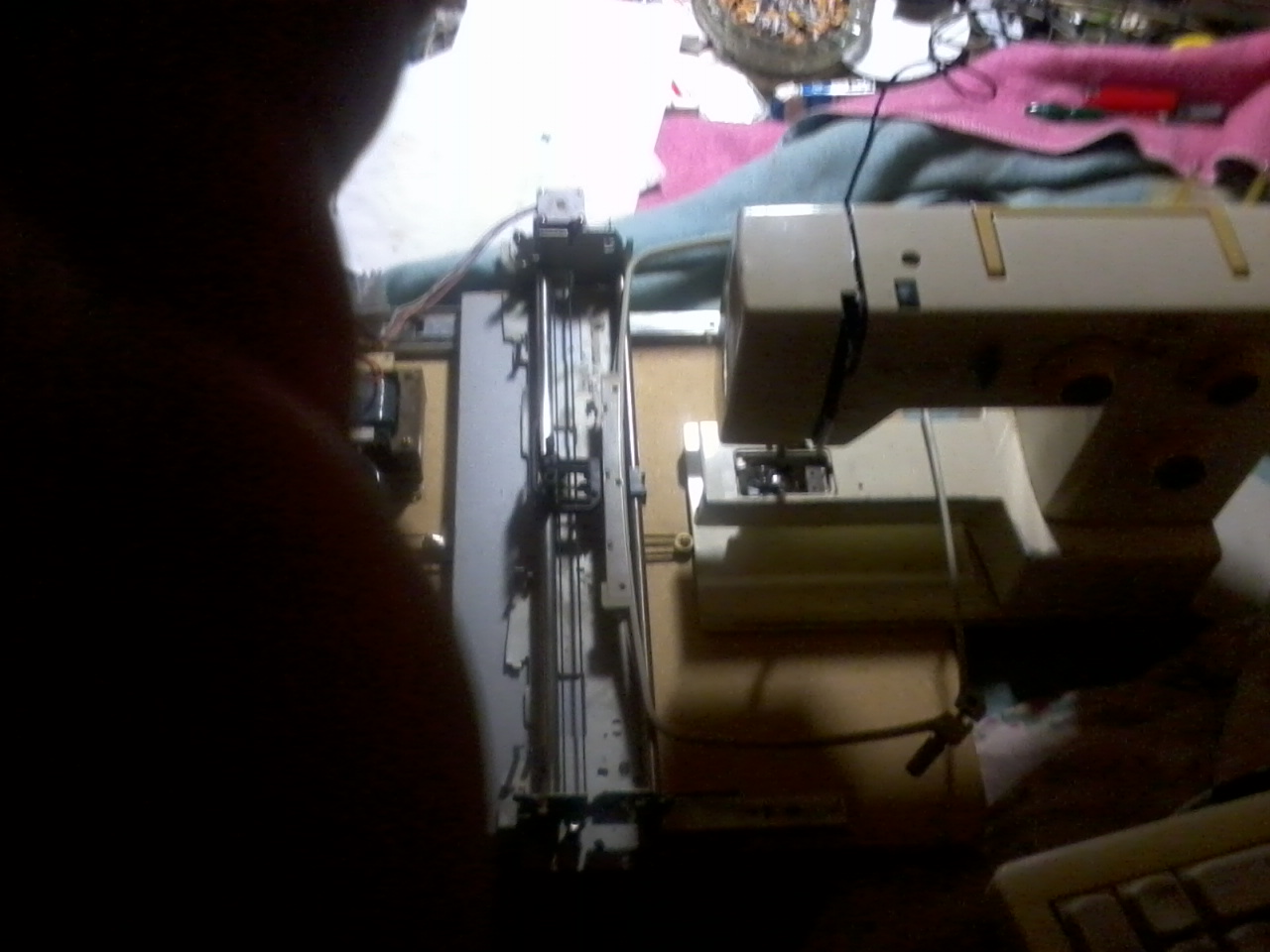

Mám problémek netuším jak nastavit v EMC Z osu na vyšívacím stroji .Ta je totiž v podstatě rotační kde snímám Polohu Jehly nahoře a v místě kdy už vystupuje z látky a stroj může začít hýbat z rámečkem Stačí mi signál na spuštění motoru případně řízení otáček PWM .Toto forum čtu už nějakou dobu ale bohužel nemůžu najít podobné téma.děkuji za radu.Pokud vám něco není jasné klidně se ptejte .Bohužel nebývám na netu stále .Tak se nedivte kdybych pár dní neodpověděl.

Mám stavěné řadiče dle Mazáčka aspoň myslím že se tak Autor jmenoval.Osy x a Y řízeny klasicky signály step dir ,ale nevím jak zapojit osu z která v podstatě je jako Z ale nejde přímo polohovat .Proto se ptám jak ji nastavit .Skoušel jsem ji nastavit i jako rotační osu A ale stejně to nedělalo to co bych chtěl.V podstatě jde o to aby EmC nastavilo rámeček do požadované polohy vždy hned potom co senzor zjistí že jehla vyjela z látky a počkal znovu na další stejný signál a v případě že nestíhá pří dalším signálu z jiného čidla když už má jehla zajet do látky nehnul z rámečkem.Jde i o to že druhý způsob řízení je zkráceně popsán takto jehla do látky stop motoru až je rámeček nastaven spusť motor. To už je mi v podstatě jedno .Jen se mi nedaří to nastavit žádným způsobem.Fotku tady momentálně nemám pořídím a pověsím hned jak bude čas.

Napsal: 9. 2. 2012, 1:45
od josefga
Tak jsem se pokusil udělat fotky bohužel jen telefonem ,ale pro představu to snad stačí princip je jednoduchý a moje kostrukce taky takže pokud ,nějakej dotaz ,klidně se ptejte a hlavně pomozte.Bohužel jsem stále nepochopil jak na ten Hal .
