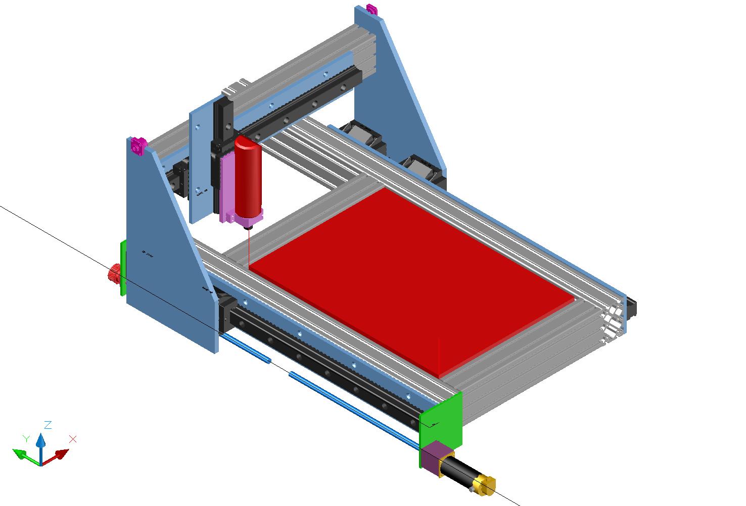

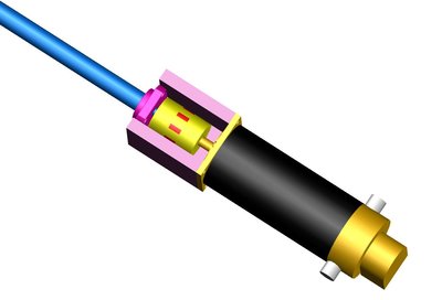

UŽ to tu bolo 1000x, ale ten červík "urob to, urob to..." tu je zas. :) Základ je v tom, že už pár rokov mám kolajnice a vozíky KWSE45, demontované z nejakého vyradeného stroja.
Malo by to slúžiť v prvom rade ako modelársky cutter, pre moje hobby potreby /drevo, prekližka, občas farebné kovy/.Akčná plocha zhruba 1000x800, z os 300mm. Pohon osa x dva gul.šrouby/ neviem či dva motory alebo jeden, synchronizácia prípadne cez ozubenú remenicu/. Os X, Y vždy dva vozíky KWSE45(V nákrese je jededn, ale bolo mi už doporučené tam dať tieť -tak ako na os X dva kvoli tuhosti), Z os jeden.Vreteno Kress. Konštrukcia podstavy Alu "Bosch" profily. Rýchlosť uvažujem max 3m/min.Krok motory 2f.zhruba 2Nm. Sú tie 2NM dost?To ešte musím nájsť nejaký vhodný set.
Vďaka za každý postreh a komentár.

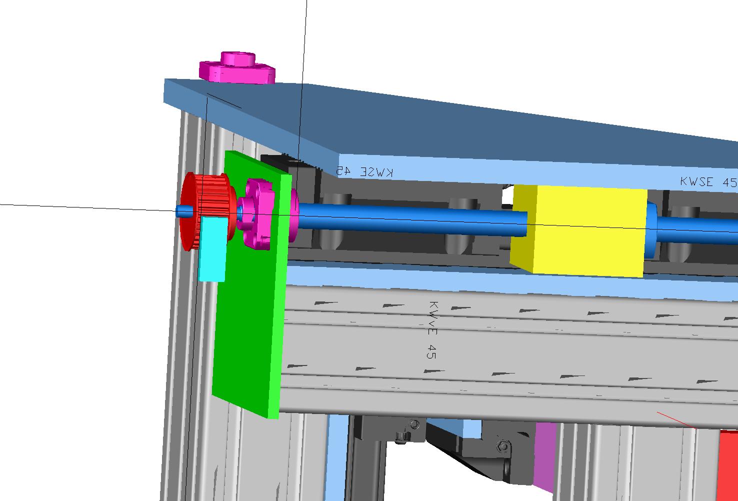

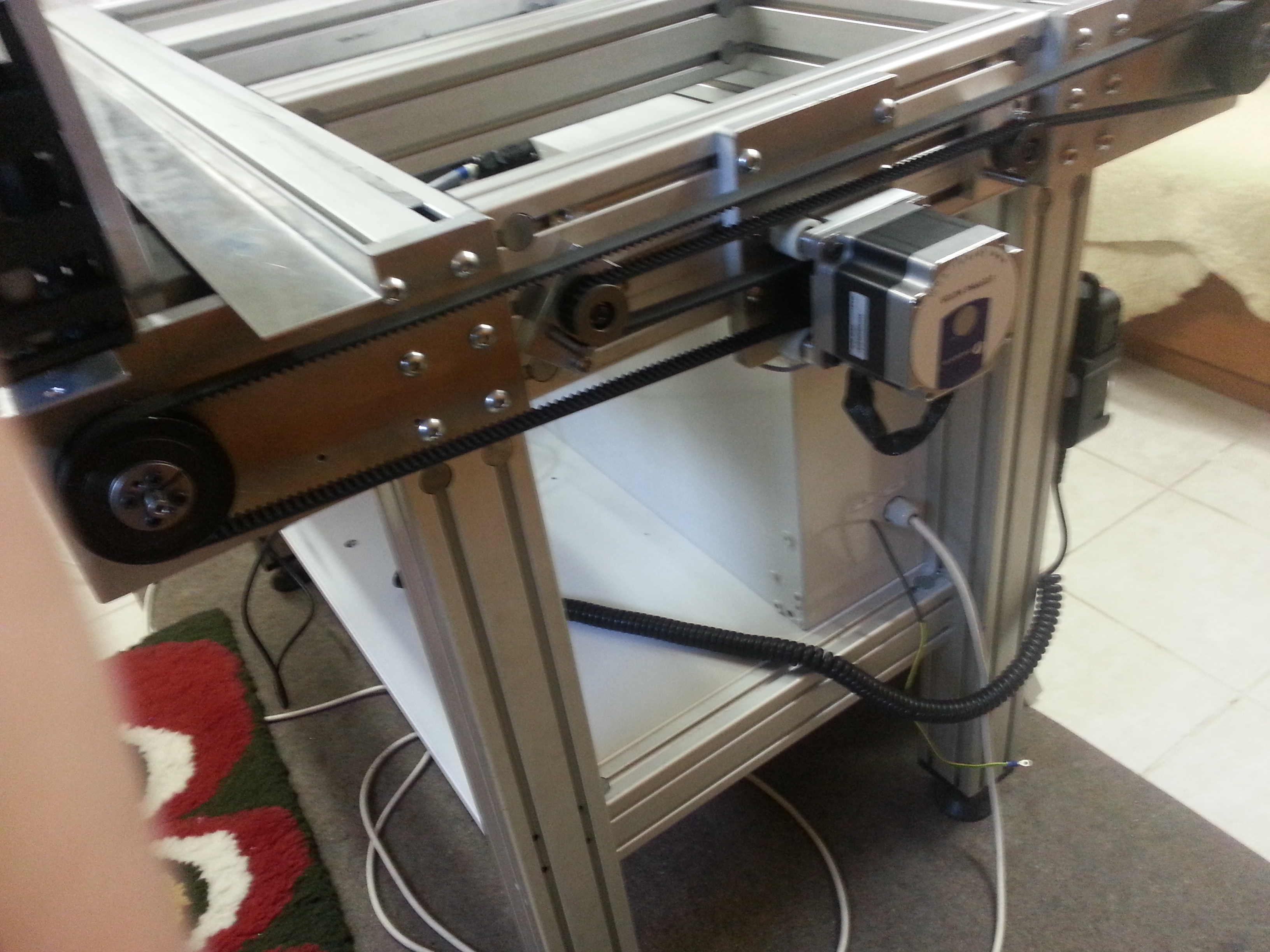

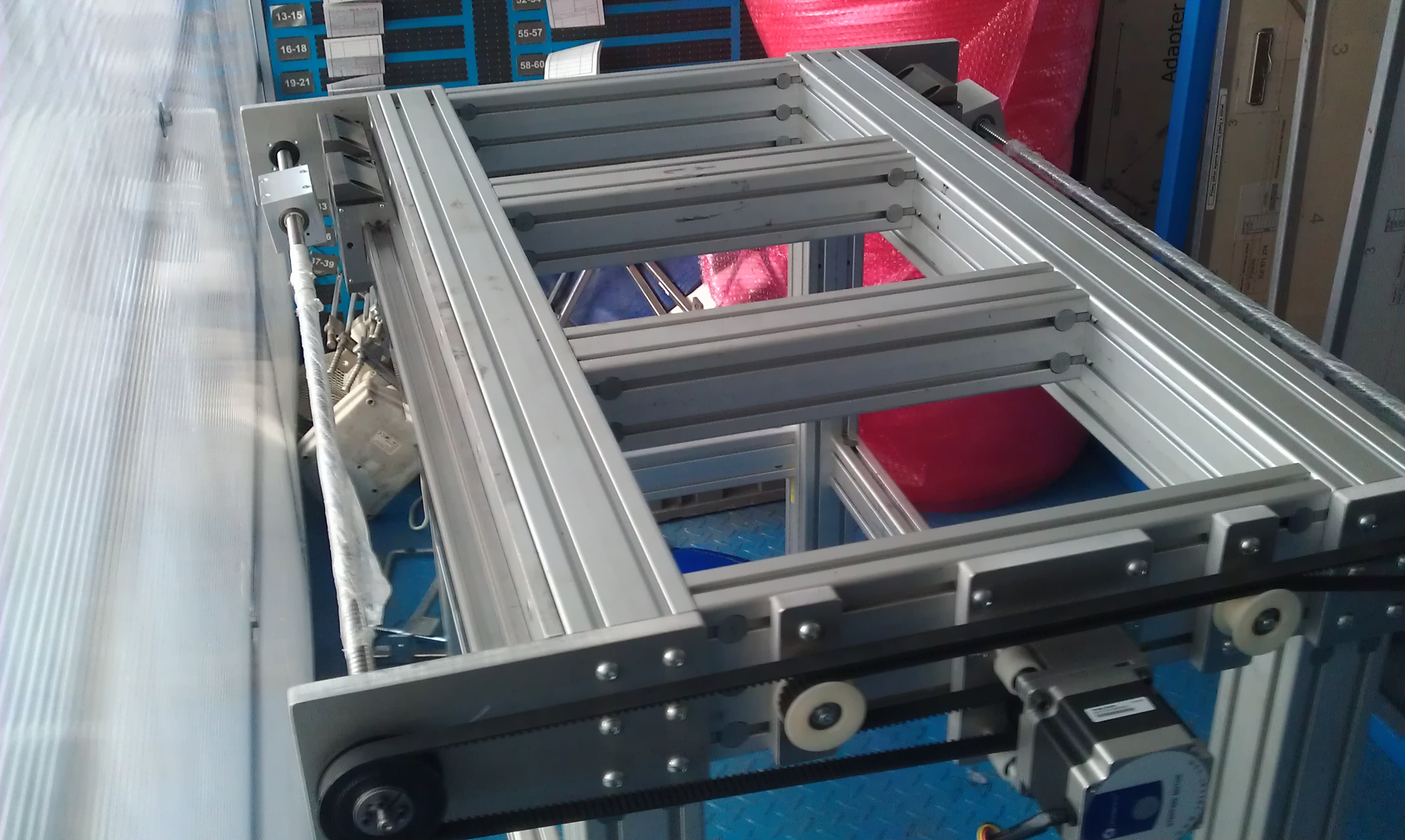

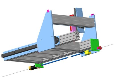

Takže sa pomaly dostávame do finále. Obe gul skrutky pohonu osi X sú na rozdiel od pôvodného návrhu spriahnuté cez ozubený hrebeň.
[attachment=0]
Dve kladky slúžia na predpísané obopnutie remeňa okolo motora a napnutie. Motor4,5Nm.

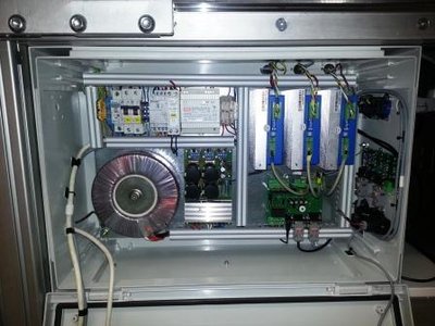

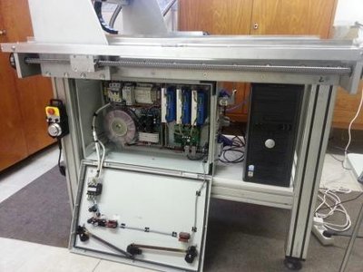

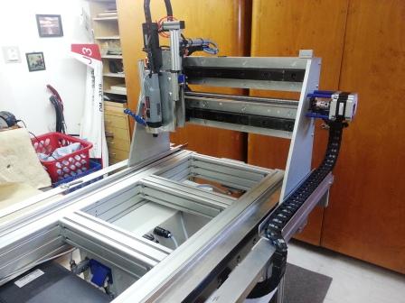

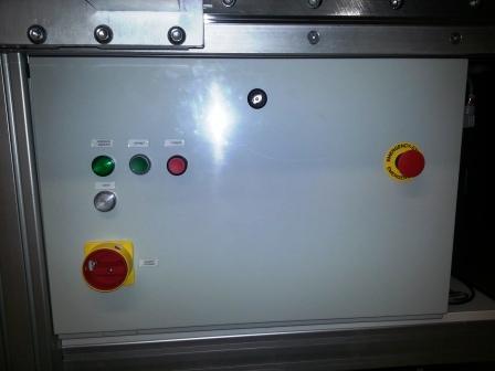

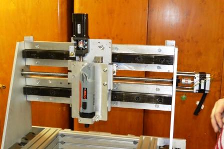

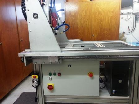

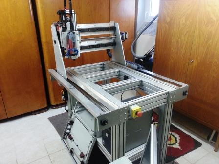

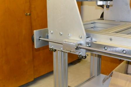

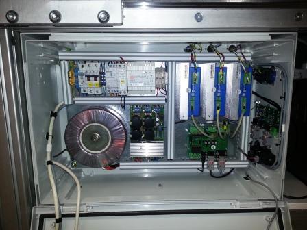

Zrealizované a rozchodené. Základné parametre: X-Y-Z 750x500x120(mm). Všetko guličkové šrouby, stúpanie 5mm, spriahnutie osi X ozubenym remenom, prevod 1:1. Rýchlosť prejazdov nastavená na zatial max 3m/min, išlo by zrejme aj viac. HW inetrpolátor GW64/Gravos/+ Armote
Samostatné mechanické bezpečnostné koncové vypínače/sicher je sicher/, referenčné spínače osí.
Pridávam pár obrázkov riešenia
obr.zip
(304.93 KiB) Staženo 700 x

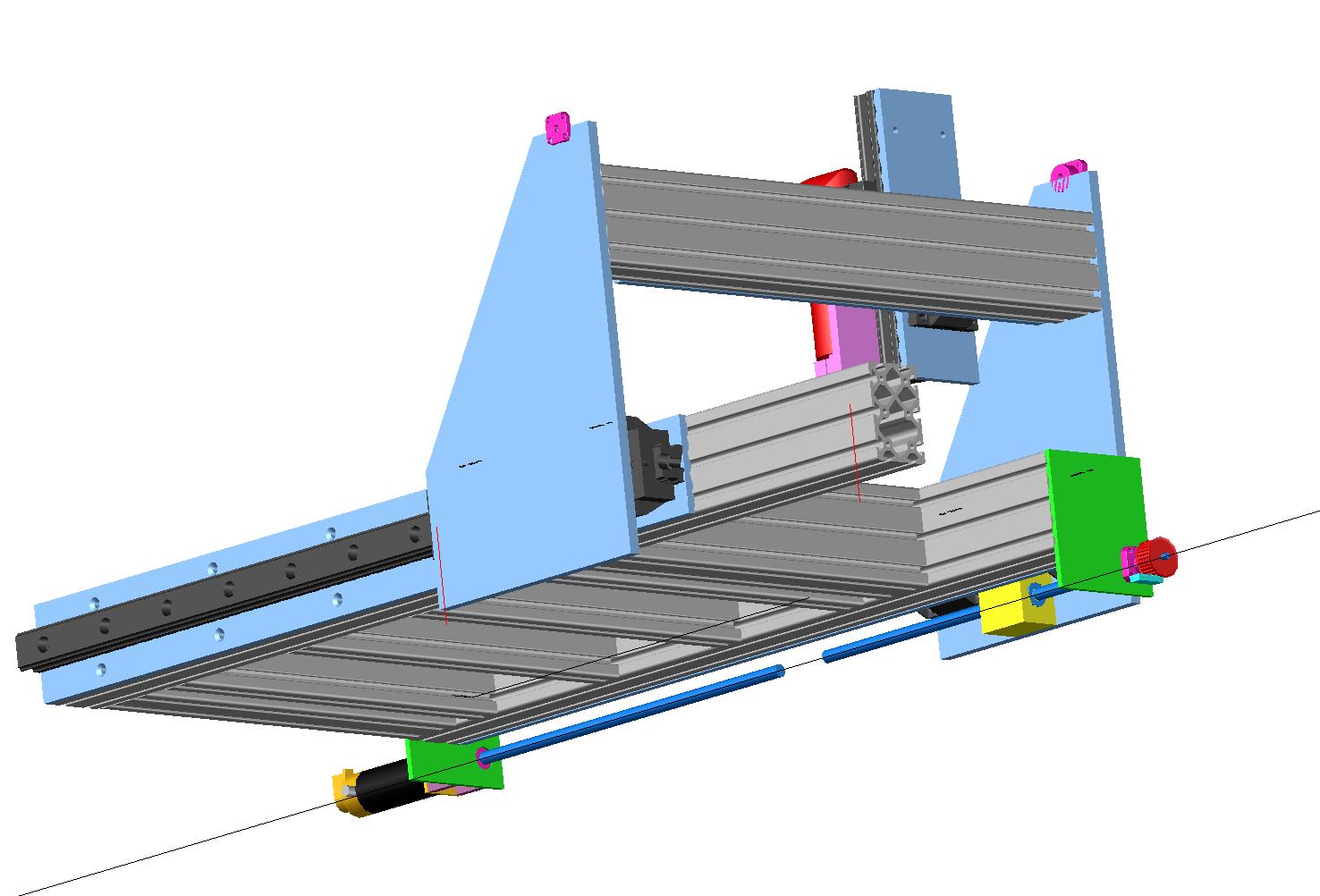

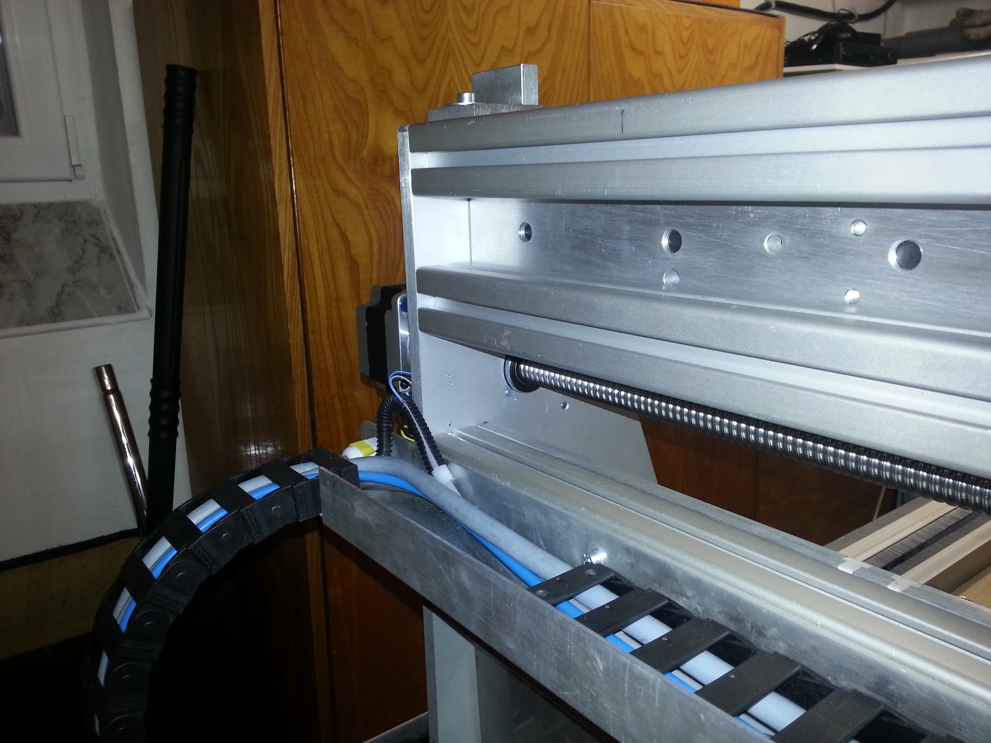

Jakpak jsou tuhé ty bočnice? Nemají žádný výztužný prvek a pořád je to jenom plech (i když tlustý).

Moc pěkná mašinka. Trochu mi to připomíná tu moji. :wink: Předpokládám, že jako první upgrade budeš měnit vřeteno. Ale to záleží na tom, co budeš obrábět. Třeba ti to bude stačit i do budoucna.

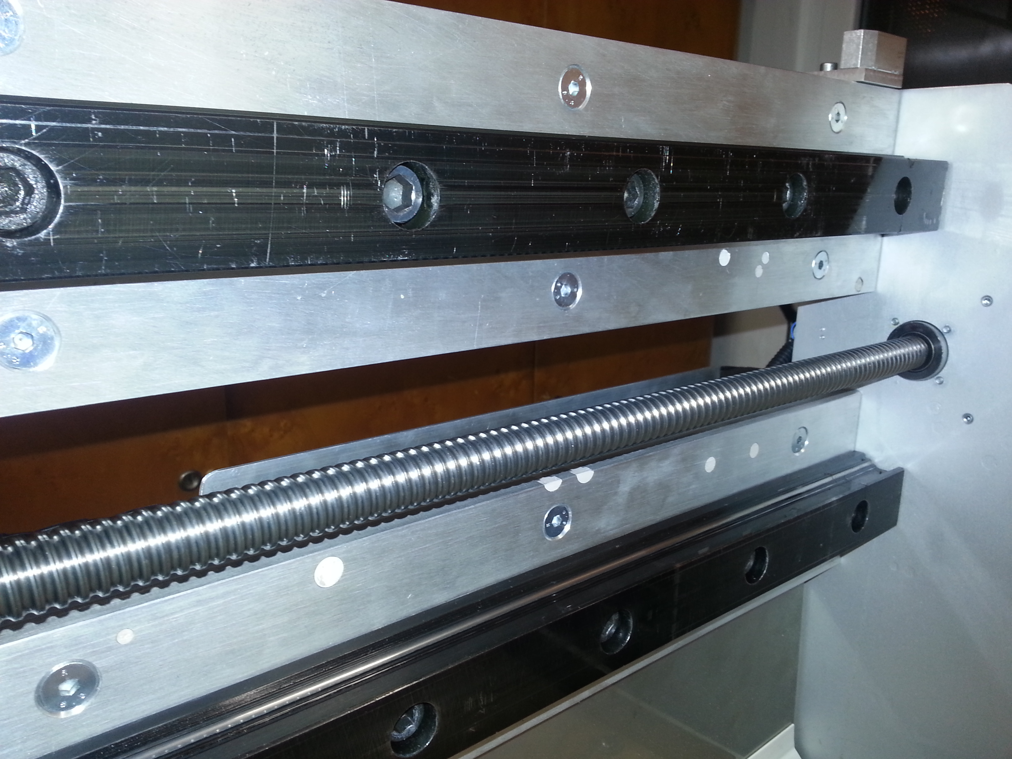

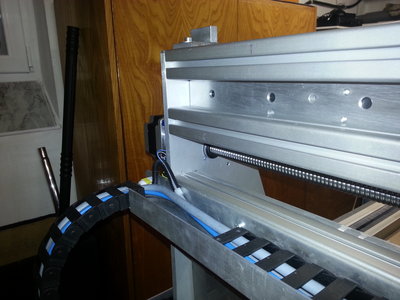

Ad Cjuz: bočnice-ak myslíš vynášacie dosky nesúce ložiská šroubovice X-osi, tak 16mm plný dural, rezaný vodným paprskom. Nepohne sa to. A vlastne ani nemá pre čo. Radiálna zataz je skoro nulová-daná odporom gulového šroubu. Pozri si pls. skice, je to tam trochu vidiet. Axiálny tlak YZportálu drží 2x X kolajnica, - portál jazdí na pozdĺžnych ocelových kolajnicach. ( Vozíky celkovo 4 na osiach X, tj.dva na každej polovine osi X,typ KWSE- sú na záťaž tuším1,5t). Sorry za to, ale som"stará festovná škola". Radšej dva krát tuhšie, ako raz ľahšie. Som zvedavý ako to celé z kotolne /zima v garáži / vynesiem. Ale je to väčšie, pred pripravené zošroubované lego... Sosajúc z "nášho fóra" som preladil na istotu. Len Bosh profil konštrukcia má do 200kg. Y os má len dve kolajnice a dva vozíky, cca 59kg, oz Z jeden vozik a jednu kolajnicu. Návrat po 10x plný pracovný rozsah x,y,z /750 x 500x -120 (mm) do nulovej polohy hlási Armote odch7lku 0,0019mm. Až mi je to divné, aj keď bez záťaže, samozrejme. Drivery mám nastavené katalógovo, prúdy, ochrany naplno...kdesi som to na fóre aj riešil. Ani po pokusoch typu: zaprení sa do portálu , resp. nezvládnutí nastavenia a zavrtání posuvom 5mm/sec 8mm frézy do 16 mm drevotriesky naplno - a následne v strese stlačenom mezerníku/Armote/ som nestratil krok. Trochu z toho ide strach :) Som rád že som sa vyhral aspoň s havarijnými spínačmi, -odpájajú silovinu od driverov cez prídržné relé...BTW havariné spínače sú turecké napodobeniny Honeywelov, majú ďaleko menšiu vybavovaciu citlivosť a hysterézu, ale sú nepomerne lacnejšie. Referáky- mastné Honeywell. Jednoznačne pre mňa optimálne riešenie.
Ad Zami: Vreteno, iste máš pravdu. Zvolil som ale známu metodu Komenského: "Kvaltování tolika pro volové jest" Začínam 10mm frézou, ošahávám Armote a snažím sa nájsť optimálnu cestu CAM- zatial vo vybere zostava CUT2D, post gravost/PS: Vdaka ustretovým a vždy na radu pripraveným gravosákom/. Ked dospejem do štádia, "vyšší dívčí", zmením vereteno za (asi)Tekmu. Je to na to nachystané. Poškuloval som po tom vretene, ale nakoniec prílezitost rozhodla. Teraz je to za hranice mojich potrieb/rezanie 2mm preklizky na rebra mojich modelov/. :)

Možná je to nedorozumění, bočnicemi byly skoro určitě myšleny bočnice portálu (ve srovnání se zbylou masou působí skutečně trochu subtilně), ty možná mluvíš o něčem jinym..
JackAnthonyP
Příspěvky: 69
Registrován: 5. 10. 2011, 1:56
Bydliště: Senica

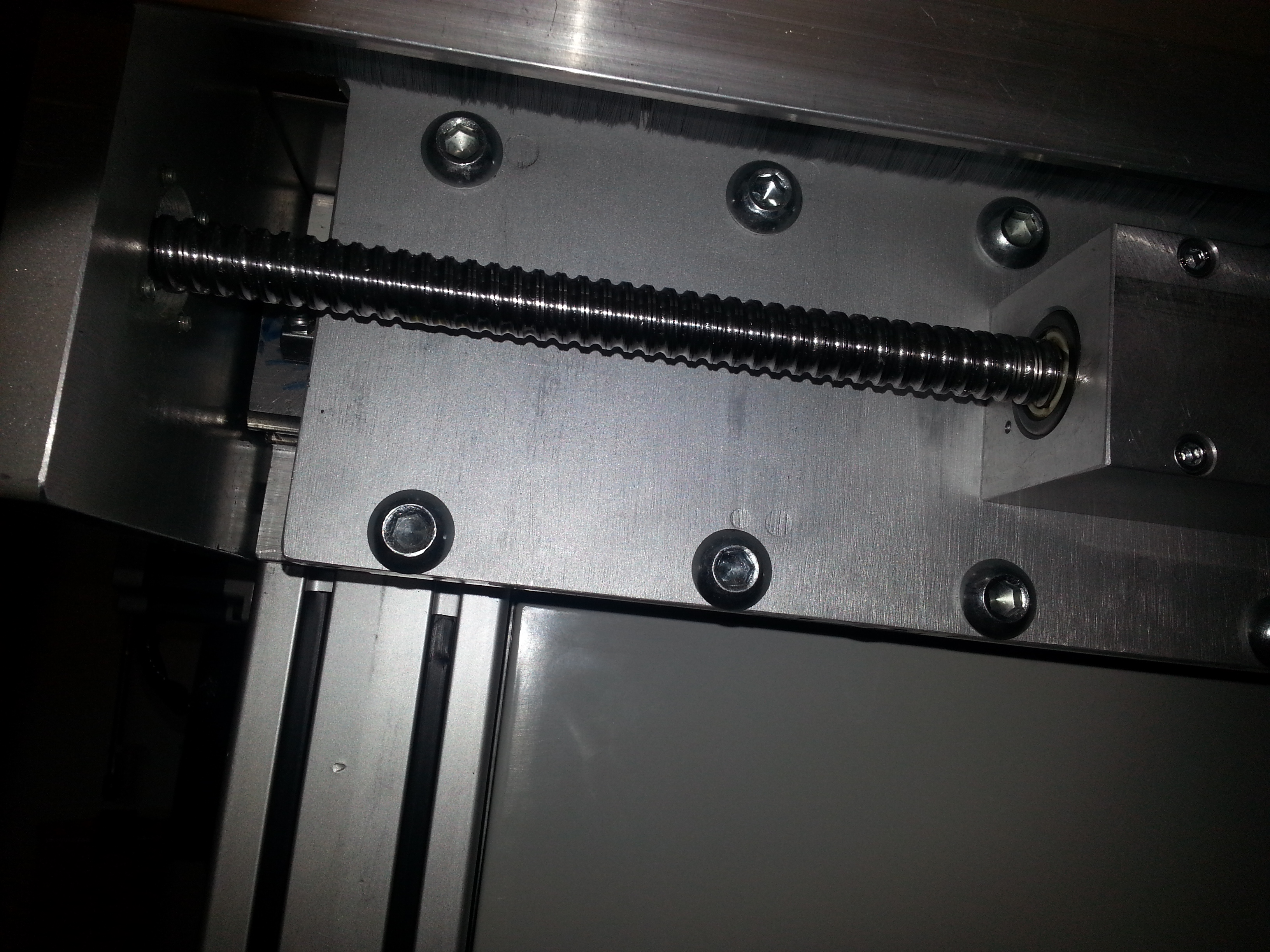

12. 3. 2013, 11:13
Aha, teraz rozumiem otazke. Takze tuhost je riešená takto-viď obrázky. A možno skice z modelov , tam je to tiež naznačené. Toto som si pri návrhu uvedomil a spravil ála nosník krídla lietadla. Obe poloviny krídel- bočníc nesúcich y-z posun sú spojené kolajnicami pojazdu-čierne časti- a tie sú navzájom spojené roznášacími panelmi (2x) (obr.2) z duralu 16mm., Roznášacie platne sú ešte spojené (zozadu) s výstužnými Bosh (4x) profilmi (obr.3) Celá zostava je na vozíky pojazdu (KWE) x-ovej osi priamo prikrutena na kazdej strane (dva vozíky) 8xM10 (Obr.1). Cele to funguje ako torzná skrina. Nepruzi to, nekríži sa. Napriek tomu/doporučenie aj tohoto fóra/ mám použité dve spriahnuté skrutovice na X-os pomocou ozubeného remeňa.
Aspire 9.5, Armote Gravos
Příspěvky: 5688
13. 3. 2013, 7:18
Tady ti chtějí naznačit, že to inkriminované místo pro rezonance je toto.
