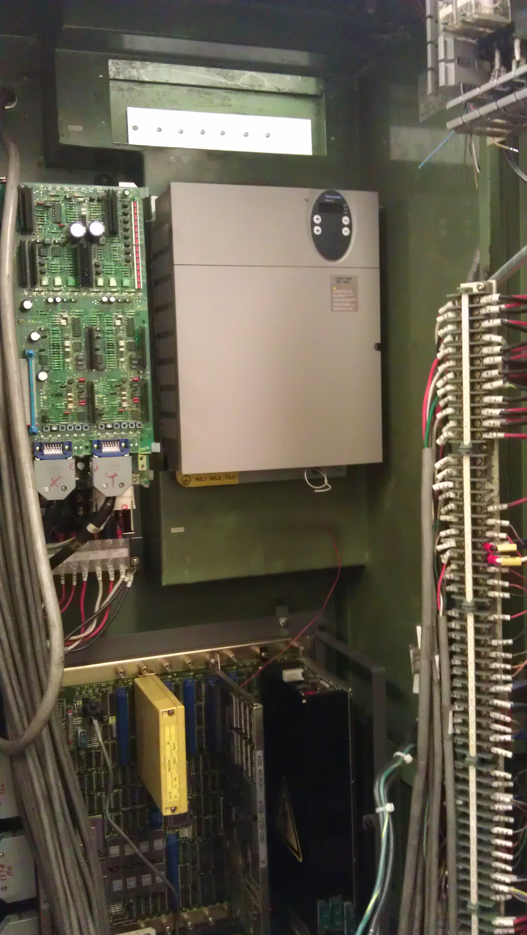

Cafte,
mame problem s rozbehanim frekvencneho menica (Schneider Altivar 31C) na trojfazovom 4polovom vretene(3x200V)
Na stitku motora je:
- napatie 200V
- 1500 - 8000 ot/min
- prud 17A konstantny, pretazenie 23A na 30 minut
- 3,5 kW konstant, 5,5kW spicka
- 4 polovy
Menic ma 11kW, je funkcny, odskusany na "klasickom" motore (2polovy 2,2kW).
Problemom je, ze nam to hadze chybu "Overcurrent" a podla manualnu nemame korektne nastaveny menic.
Nastavili sme nominalne hodnoty: napatia 200V, prudu 17A, frekvencie 50Hz a otacok 1500.
Potom sme skusili 266Hz a 8000 otacok a aj 50Hz a 8000 otacok, ale vzdy sa to chovalo rovnako - okamzite to uletelo do chyby pri pokuse roztocit motor.
Zaujimave je ze ked sme dali napatie 100V, tak sme sa dostali do 50Hz a tam zacal menic motor odpajat(podla vsetkeho ide o rusenie netienenym kablom).
Iste je, ze potrebujeme tieneny kabel od vretena k motoru, menic je dost ruseny, ale to asi nevyriesi nas problem uplne. Pokial dame autotuning na menici, je to este horsie.
Kde robime chybu?

nemůžes přeci na měniči nastavovat omezeni 17A - při rozjezdu si veme mnohem víc a proto hazí chybu Overcurrent

este mi napadlo ze sme skusali nastavovat aj dlhsiu startovaciu rampu - 10 sekund, no nepomohlo to
tych 17A je nastavenie nominalneho prudu (podla manualu by to mal byt udaj zo stitku motora)
max prud bol nastaveny na 28A, ale skusime to zvysit...toto je dobry hint, vdaka
motorovy
- Příspěvky: 359
- Registrován: 12. 6. 2008, 7:27
takze obmedzenim prudu to nebolo.
zmenili sme U/f charakteristiku na (podla navodu) typ "pre specialne motory" a uz to bezi uplne krasne

ano, nahradili sme ten original menic na vretene za altivar 31. dali sme zan 500€, pricom za opravu stareho chceli 1600€
zatial mame rozchodene len riadenie otacok z fanucu a start/stop, este tam doplnime plc-cko na osetrenie chyby na vretene a aj kvoli vymene nastrojov. zavitovanie sme zatial neriesili, ale plan je dostat sa na emc riadenie a vyhodit fanuc uplne, potom pojde encoder do mesy

Pridavam par postrehov s pouzivanim noveho menica.
Zatial to maka dobre, frezovanie so stopkovymi frezami bezproblemove, vrtanie do 20-25mm takisto. Horsie je to frezovacou hlavou 100mm, to uz motor mal tendenciu sa zastavit. Takisto pri vrtani s vrtakom 30mm (predvrtane) sa uz vreteno zasekava. Je to nizkym momentom pri nizkych otackach a kedze povodny menic mal vstup z enkodera, tak to asi vedel uregulovat.
Otazka co sa s tym da robit - ako to riesit pri eventualnom prechode na EMC. Staci potom spravit PID slucku s enkoderom a doladovat rychlost?
- Site Admin
- Příspěvky: 23436
- Bydliště: Praha
to se resi kratkodobym zvysenim proudu ale to obyc menic neudela
mas ten soucasnej menic ve vektorovym rezimu (to to castecne nahrazuje)

No - ked nad tym tak rozmyslam, obavam sa ze nie, aj ked menic je vektorovy. vid manual, strana 21, parameter Uft. Je to teraz nastavene na L.
S povodnym nastavenim n to jednoducho neslo rozbehat. Obavam sa, ze toto je asi slepa ulicka.

ten vektorovy rezim by mel jit rozbehat, jen to da praci
znacne pak naroste kroutak odspodu
jako se snimacem to nebude ale uz by to melo byt pouzitelne, bez toho vektoru se nedivim ze to dole nema kroutak
ani nemuze
ani nemuze
