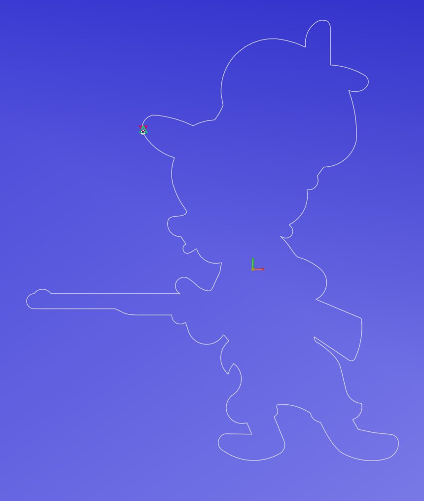

Tak jsem to zkoušel na ruzných simulatorech a v každém to fungovalo jinak, někde to opsalo kružnici a jinde nic. A objevil se mi další problém. Stejný program ve dvou simulátorech. Kde je chyba?
- Přílohy
- FESSOR.H
- (10.56 KiB) Staženo 447 x

mimochodem co je to za simulatory? jsou nějaké free?
- Sponzor fora
- Příspěvky: 8483
Ten můj je součástí editoru Cimco který je zase jako OEM součástí HSMWorks.
pavelb
- Příspěvky: 196
- Registrován: 23. 11. 2007, 11:01
- Bydliště: Prostějov
Jeden je CIMCO a druhý CNC editor2002.
