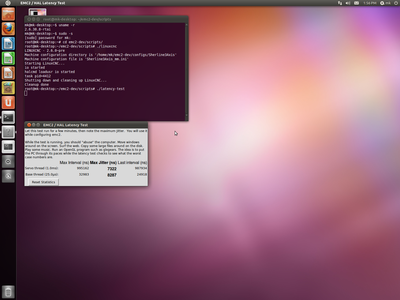

Ahoj vsem.

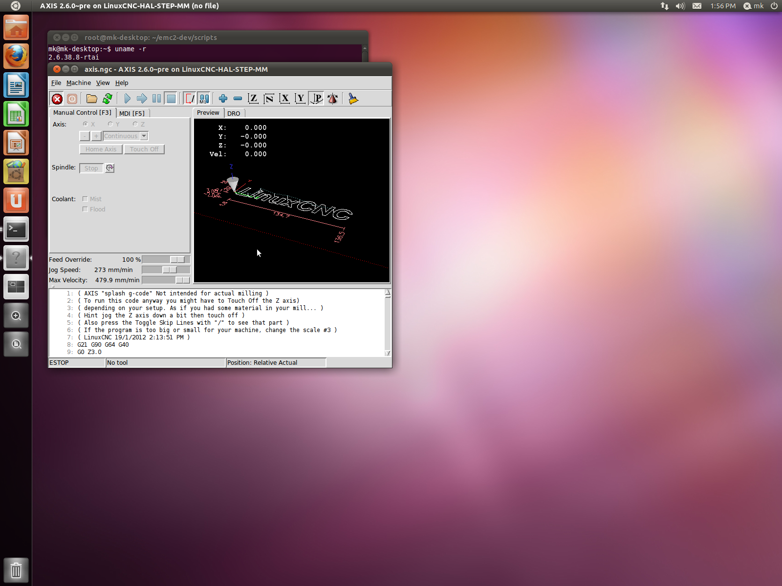

Zaznamenal sem na internetu par pokusu (bohuzel ne moc uspesnych) o kompilaci vlastniho jadra pro emc a protozel sem mel v praci trochu volnyho casu (nakonec mi to trvalo asi tri dny), tak sem zkusil kompilaci rtai jadra pod ubuntu 11.04 (2.6.38-8) . A hle ono to zda se funguje.
Je pouzit posledni rtai 3.9-test2, ktery vysel tohle pondeli 6.2.2012
Takze kdo by mel zajem o postup sepsal sem takovy step-by-step navod a prikladam i konfiguraky pro kernel a RTAI plus patch pro EMC pro nove jadro, aby ste nemuseli laborovat co vsechno kde nastavit a stahnout.
Je to spis takovy startovaci bod pro vase vlastni pokusy s rtai. Jadro sem nemel cas poradne otestovat do hloubky na realne masine ani sem netestoval treba MESA karty,kde by mohl byt problem napriklad s watch-dog ale treba se k testovani taky dostanu.
Vsechny pokusy sem delal na pc DELL OptiPLEX 390, coz je dvoujadro 2.6GHz 4GBRAM.
