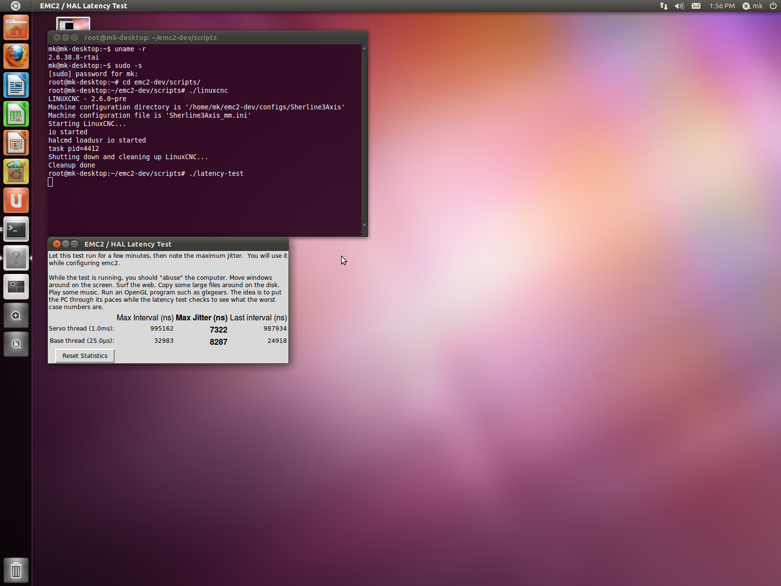

Ahoj vsem.
Zaznamenal sem na internetu par pokusu (bohuzel ne moc uspesnych) o kompilaci vlastniho jadra pro emc a protozel sem mel v praci trochu volnyho casu (nakonec mi to trvalo asi tri dny), tak sem zkusil kompilaci rtai jadra pod ubuntu 11.04 (2.6.38-8) . A hle ono to zda se funguje.
Je pouzit posledni rtai 3.9-test2, ktery vysel tohle pondeli 6.2.2012
Takze kdo by mel zajem o postup sepsal sem takovy step-by-step navod a prikladam i konfiguraky pro kernel a RTAI plus patch pro EMC pro nove jadro, aby ste nemuseli laborovat co vsechno kde nastavit a stahnout.
Je to spis takovy startovaci bod pro vase vlastni pokusy s rtai. Jadro sem nemel cas poradne otestovat do hloubky na realne masine ani sem netestoval treba MESA karty,kde by mohl byt problem napriklad s watch-dog ale treba se k testovani taky dostanu.
Vsechny pokusy sem delal na pc DELL OptiPLEX 390, coz je dvoujadro 2.6GHz 4GBRAM.

Nove jadro se samozrejmne sqvele chova k novemu HW, ale gnome je totalni propadak. Jestli to ma mit nejaky opravdu smysl pro pouziti tak je potreba se nejdrive vyporadat s prostredim. Take mne trosku desi pouziti nestabilni verze RTAI , nevim jestli je to pustitelne mezi lidi.
Osobne pouzivam SSD disky a s 10.04 probiha boot meho pracovniho PC cca 3x dele nez samotny start systemu. (uzasne, mam 8-jader procesoru a 16Gb ram/pouzivam PAE)
Latency s nadupanou nejmodernejsi grafikou 3 000 000. S obycejnou starou SiS cca 500 8) ..
Na 12.04 probiha start odhadem 5x dele nez boot. (nijak jsem nemeril je to naprosto ocividne, zadne dalsi pokusy ani upravy jsem nedelal)
Latency vyrazne horsi. Prilis jsem netestoval , celkovy dojem je trosku zklamanim, ovsem nemusel jsem doinstalovavat jediny modul pro HW, vse bezi.
A to mne na Linuxu strasne bavi . Vim ze kdyby kolem letela neregistrovana tajna raketa , tak mne to za letu precte jeji SPZ-ku :D ...
