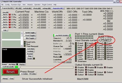

Zdravím,
Požádal bych o radu s problémem.Ke stroji který bezproblémově funguje jsem dal jiné PC.Shodné nastavení Mach3
Stroj při pojezdech lehce zadrhává a nemá původní hladký běh.
Nesedí mi frekvence pulsů v diagnostice(běhá v rozmezí stovek nahoru a dolu),předpokládám že problém je právě v tom.
Jak by se dal tento problém vyřešit?Požívám systém windows XP profesional.
Již jsem zakázal všechny aplikace které by mohli rušit.Nevím jestli máte někdo zkušenost s problematikou
kdy není kompatibilní bios s rozhraním ACPI.Zda může pomoci nastavení jako Standardní PC?

Tohle určitě zlepší chod tvé mašiny.

Mach je hrozne citlivej na HW. Obcas to chodi obcas ne, i kdyz pouzijes uplne stejne nastaveni.
Bud muzes hledat jiny PC na kterym to treba pobezi,nebo pouzit ten Smootsteper jak psal bobik.
Windows i se zakazanejma vsema sluzbama ma do Real Time systemu proste z principu daleko.

Je to tak,asi moc nepomůže velké řešení se systémem windows.
Máte nějaké zkušenosti se smootsteperem?Jaký je postup uvedení do provozu?
Předpokládám že připojím,nainstaluji ovladač zařízení.Je pak nějaké nastavení ovladače zařízení.
Jak získám informaci o jménech LPT portů tak abych je mohl zapsat do Machu?

Já sice používám EMC2 s MESA kartou na linuxu, ale občas se mi stane to, že po nabootování stroje se vše tváří OK, nastartuju AXIS, spustím obrábění a náhle zjistím, že při G0 dochází co pár sekund k nepravidelnému generování pulzů (je to slyšet) a to až do té míry, že se KM "utrhne" ze synchronizace. V tomto stavu mohu jezdit tak maximálně do F150 což ten KM ustojí. Jakmile restartnu stroj, tak je to OK a mohu jezdit do zblbnutí maximální rychlostí. Příčinu problému jsem zatím neodhalil, ale tak 1 start PC z 5ti je takto postižený a já musím pro jistotu před frézováním projet nějakou osu kódem G0, abych tento stav odhalil zavčasu a né až při ostrém obrábění. V předchozím release EMC2 jsem nic takového nepozoroval.

Co mam zkusenosti pre paralelni port , zalezi na Pc u machu me to nejlp behalo spis na slabsich Pc 1Ghz a i jeste slabsich. A EMC to je me zahadou podle ceho zjistit latenci .Takze na srotak a zkouset vyhozene PC
Ahoj mě to táké na staré šunce šlapalo jak víno
Mach3 ale potřeboval jsem si přímo u masiny něco složitějšího v camu vytvořit a a nato už byl pomalej :(tak jsem přesěl na pořádné žihadlo a ouha problém cca každých 5 vteřin nepatrné cuknutí a kroky byly v prd...
a nějaké ořezávání nepomohlo a co ted tak jsem nainstaloval EMC2 a ono to dělalo také tak že jsem neváhal pořídil Smooth Stepper a bylo to naprosto v pohodě a o rychlostí ani nemluvím
akorát nepoužívej moc dlouhej USB kabel je to náchylnější na el. rušení co se týče nastavení tak jsem si akorát nastavil 1.8 na hlídačovi Watchdog protože já ten delší kabel mám a při spuštění třeba vřetena nebo odsávání tak mi to padalo do E stopu ale tímto to bylo vyřešeno

Jediná potíž se Sm je ta, že si musíš ohlídat pořadí spouštění. Napřed spustit Mach bez F1, pak nahodit s malou časovou prodlevou drivery KM a až pak spustit v machu F1. Jakmile spustíš mach a dáš F1 bez spuštěných driverů KM, tak ti nepomůže nic jiného, než vypnout a zapnout PC. Ovšem mám dojem, že takhle funguje mach i bez SM.

takže
1. zapnu PC
2. zapnu mach
3. zapnu stroj(drivery)
4. stisknu reset a jeto
