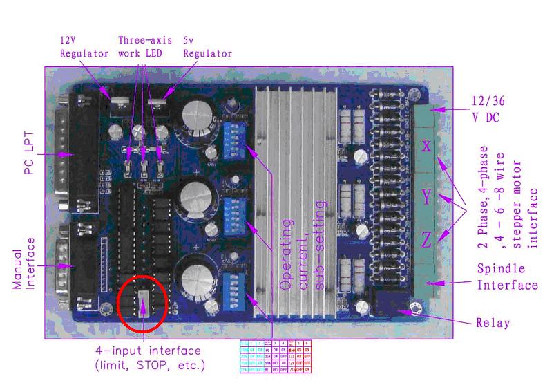

Prosím o radu, jaký "protikus" se připojuje na ten bílý konektor pro koncové spínače a e-stop. Nikde to nemůžu najít. Mám tuto desku. Děkuji

Kupoval jsem ho od toho, co to prodává na Aukru. Tuším že je to p. Tůma. Brnkni mu a určitě seženeš.

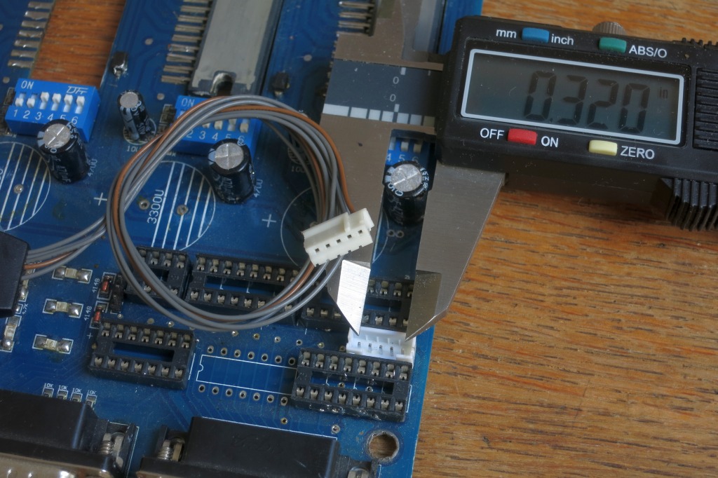

11. 3. 2012, 10:00
ze stareho videa z devadesatych let

fotka je nečitelná - ale zkusil bych to co je v PC jako propojení zvuku na CD

Todle je moc (+25%) velký. Tady je odstup nožiček 80mil (~2mm). Piny mají průřez cca 0.5x0.5mm.
Btw. na obrázku je vidět oskarův výše zmiňovaný kablík z videa :) I ta deska byla vlastně původně jeho :)
T.

Je to mensi nez 2mm nebo 2.54mm?
Mohl by to byt PH-5A konektor.
