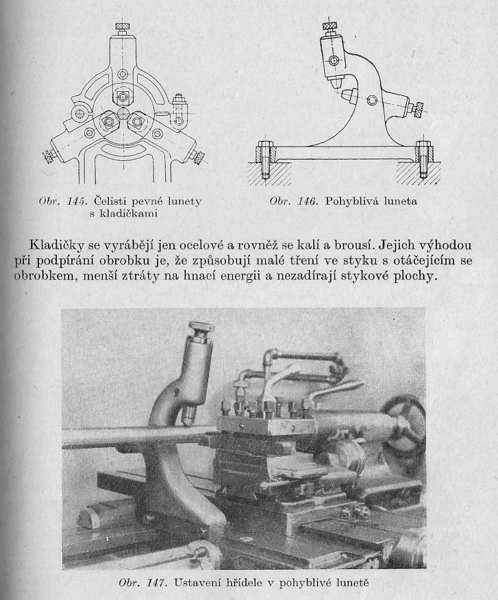

Mám dotaz na majitele malých stolních soustruhů (asist,prona,unimax,...) . Používáte na nich posuvnou lunetu? Jakým způsobem se umisťuje, upevňuje? Potřebuji vytočit závit (M10) délky asi 120mm.I když to upnu do hrotu,tak mi to nůž odtlačí a závit je na konci vlastně méně hluboký. Pomohla by ta luneta? Díky

Očko na tento závit nemám. jedná se o M10x1 levý. Řežu to minimálně na 10krát.Je tam jasně vidět,že po najetí nože se konec závitu odtlačí a zvedne. Podle toho obrázku by ta posuvná luneta tomu mohla zabránit. Akorát nemám tušení, kam bych ji mohl přišroubovat, když tam žádné pořádné místo není.

Pokud výrobce stroje počítá s použitím pohyblivé lunety, obrobí na levé (i pravé) straně suportu plochy pro uchycení. Pokud je tam nemáš, lunetu neupneš.

Lunety jsem viděl jen od Promy
Dříve byly bílé barvy. Posuvná se šroubuje z levé strany podélného suportu a jsou pro ní zezhora připraveny závity (alespoň u Asista byly).
Dříve byly bílé barvy. Posuvná se šroubuje z levé strany podélného suportu a jsou pro ní zezhora připraveny závity (alespoň u Asista byly).soustruh: TOS MN80A; obrážečka: TOS MS200N

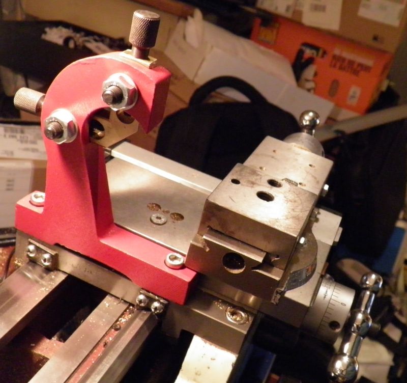

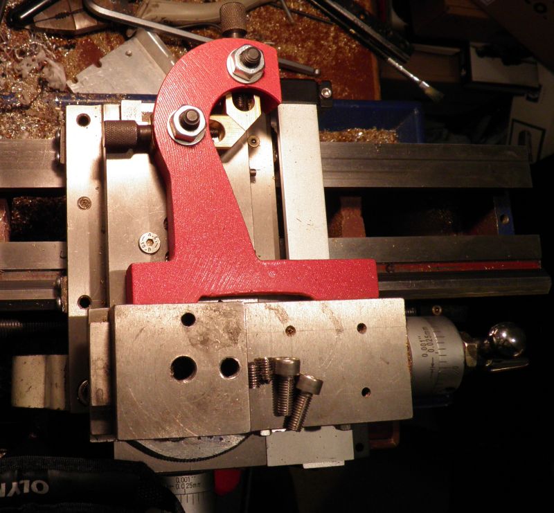

Může mi někdo prozradit, jak se používají lunety, jako jsou ty na obrázcích nebo tahle?
Pokud jsou tam ložiska, tak to chápu. Ale co se dá dělat s tímhle? Patří na ty hroty ještě něco, nebo se to prostě šoupe? To se mi nezdá možné..něco jsem asi nepochopil

patří - trocha oleje
patří i pod - tam musí být obrobený/hladký povrch
