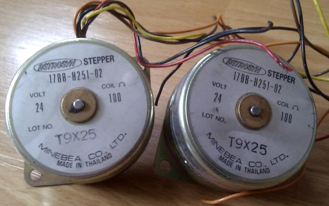

Zdravim.
Začal som robit navijacku transformatorov,zatial zbieram material a info.No potreboval som vyriesit najdlozitejsi problem.A to je,ze potrebujem nejak vyriesit aby sa podavac drotu automaticky posuval v zavisloti motora,ktory bude otacat cievku ten bude na 230V .Treba tam dat aj PWM ci triakovu regulaciu aj ,lenze ked sa bude hlavny motor na 230V otacat pomalsie tak sa musi aj motor na posuv drotu otacat pomalsie,lenze problem je v tom ze motor na posvu drotu chcem dat krokovy a ako vyriesit to uz neviem.Ak mate nejake rady ci napady inak to spravit budem rad .Dakujem
Edit : este doplnim ze krokovy je na 24V
