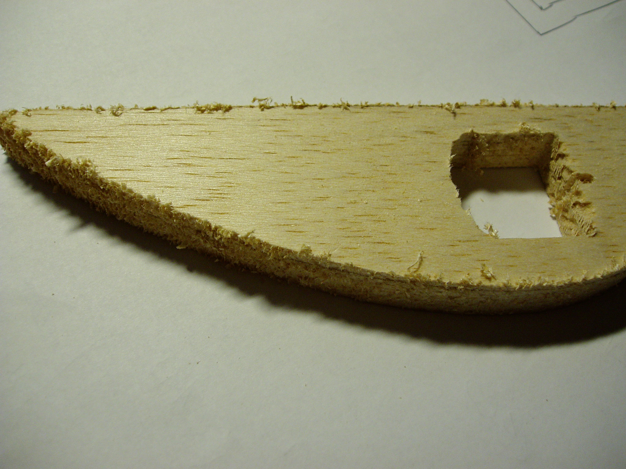

Fero Cabadaj
Příspěvky: 112
Registrován: 10. 4. 2007, 6:33
Bydliště: Žabokreky nad Nitrou
28. 1. 2008, 5:43
prečo mi zostáva povrch na na obrobku chlpatý a na odpade čistý?? To je ako naschvál. Je to spôsobené tým že je materiál odtláčaný alebo ako to vlastne je??
Mad_BOXs
Příspěvky: 1420
Bydliště: Dvůr Kálové n.Labem
28. 1. 2008, 5:54
Fero Cabadaj píše:prečo mi zostáva povrch na na obrobku chlpatý a na odpade čistý?? To je ako naschvál. Je to spôsobené tým že je materiál odtláčaný alebo ako to vlastne je??
A není to náhodou směrem pohybu k rotaci té frézy?Nejedeš to náhodou v protisměru?
Fero Cabadaj
Příspěvky: 112
28. 1. 2008, 6:08
skušal som to samozrejme ale je to len polovica úspechu , vždy je ten povrch krajší na odpade ako na obrobku. ale smer vláken má na to samozrejme vplyv ale nie na 100 PERCENT. skúšal som aj kruh napríklad a vždy je krajší tan kus materiálu ktorý je ukotvený ako to čo vypadne z vnútra. pri tomto kuse čo je na fotke asi budem musieť rezať od polovice obluka doľava a potom od polovice doprava aby to bolo aspom ako tak, ale aj tak to nie je čistý rez. Je to vlastnosť balzy, že vždy chlpatie ???
Příspěvky: 8382
28. 1. 2008, 6:21
Fero Cabadaj píše:skušal som to samozrejme ale je to len polovica úspechu , vždy je ten povrch krajší na odpade ako na obrobku. ale smer vláken má na to samozrejme vplyv ale nie na 100 PERCENT. skúšal som aj kruh napríklad a vždy je krajší tan kus materiálu ktorý je ukotvený ako to čo vypadne z vnútra. pri tomto kuse čo je na fotke asi budem musieť rezať od polovice obluka doľava a potom od polovice doprava aby to bolo aspom ako tak, ale aj tak to nie je čistý rez. Je to vlastnosť balzy, že vždy chlpatie ???
Skoro všechno se dá řezat čistě. Zkus to nejdřív nahrubo s přídavkem třeba 0.1 a pak načisto. Třeba to vyjde.

28. 1. 2008, 6:58
Kolik máš otáček na vřeteni?
To chce hodně velké otáčky ,jinak to asi nebude ono.
Například vřetýnka od step four točí běžně 50000.
Příspěvky: 23000
28. 1. 2008, 7:37
ja myslim ze by jsi se mel zamyslet nad tim jestli frezujes sousledne nebo nesousledne
tj jestli pohyb materialu je proti leticimu ostri nastroje nebo jestli je ten pohyb ve stejnem smeru
uvidis dela to divy :)
