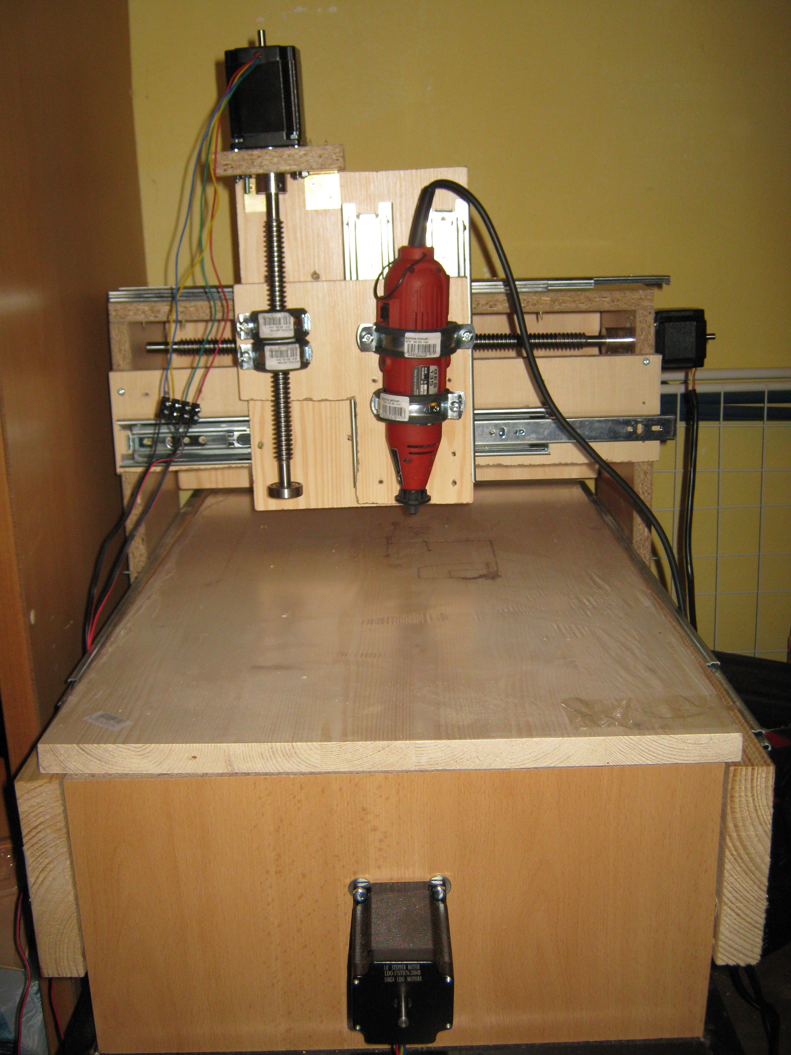

Zdravím,
když zde vidím všechny ty krásné mašiny místních borců, tak se mi sem má prvotina ani nechtěla dát.
Nu což. Inspiroval jsem se zde a čerpal jsem také z tohoto fóra, takže mne můžete zkritizovat. :)
Jen upozorňuji, že celé to zabralo pár dní (tedy sestavování - motory a šrouby atd... jsem postupně nakupoval od vánoc).
A taky v mé malé garsonce, která má pár metrů to nebylo zrovna jednoduché :)
Teď jen načerpat zkušenosti s CNC mašinkou a hned se pustím do stroje číslo 2.
Tento neměl žádnou koncepci - vše bylo jen v hlavě a podle toho to také dopadlo.
Přesto mám ze své prvotiny docela radost - jezdí to... Ještě jsem tedy žádný materiál nezkusil - ale stroj se hýbe.
Je to na 16x4 trapéz.

I takhle se dá začít a může to posloužit jako dobrá zkušenost si vše osahat za malý peníz a získat názor a potřebné zkušenosti. Tak chválím tu snahu...
Kritika: srovnej prosím to vřeteno :) . Takhle křivě mi to ubližuje :lol: . "Dřeváček" je fajn. Kdyby někdo věděl o "předepnutých" šuplíkových pojezdech,
info uvítám! (Hettich?) A až frézneš, určitě se tu pochlub...a neboj se ptát!

Myslim si ze dolezita je radost z prveho pohybu , stroj ked sa zacne hybat ,radost nema konca kraja :)
Tesim sa na videjko z prveho frezovania.
Suflikove pojazdy nemaju chybu na drobne hobby prace z dreva, popripade na gravirovanie,

Ahoj. Diky za komentar. Vse jsem delal doslova na koleni. Rucni pilka, vrtacka a sroubovak. Nic vic.
To vreteno upravim a video urcite poslu az zabrousim do materialu. problem je vychytat ten cas kdy frezovat. nebot nevim jak se na to budou tvarit sousede. preci jen to neni uplne tiche :)

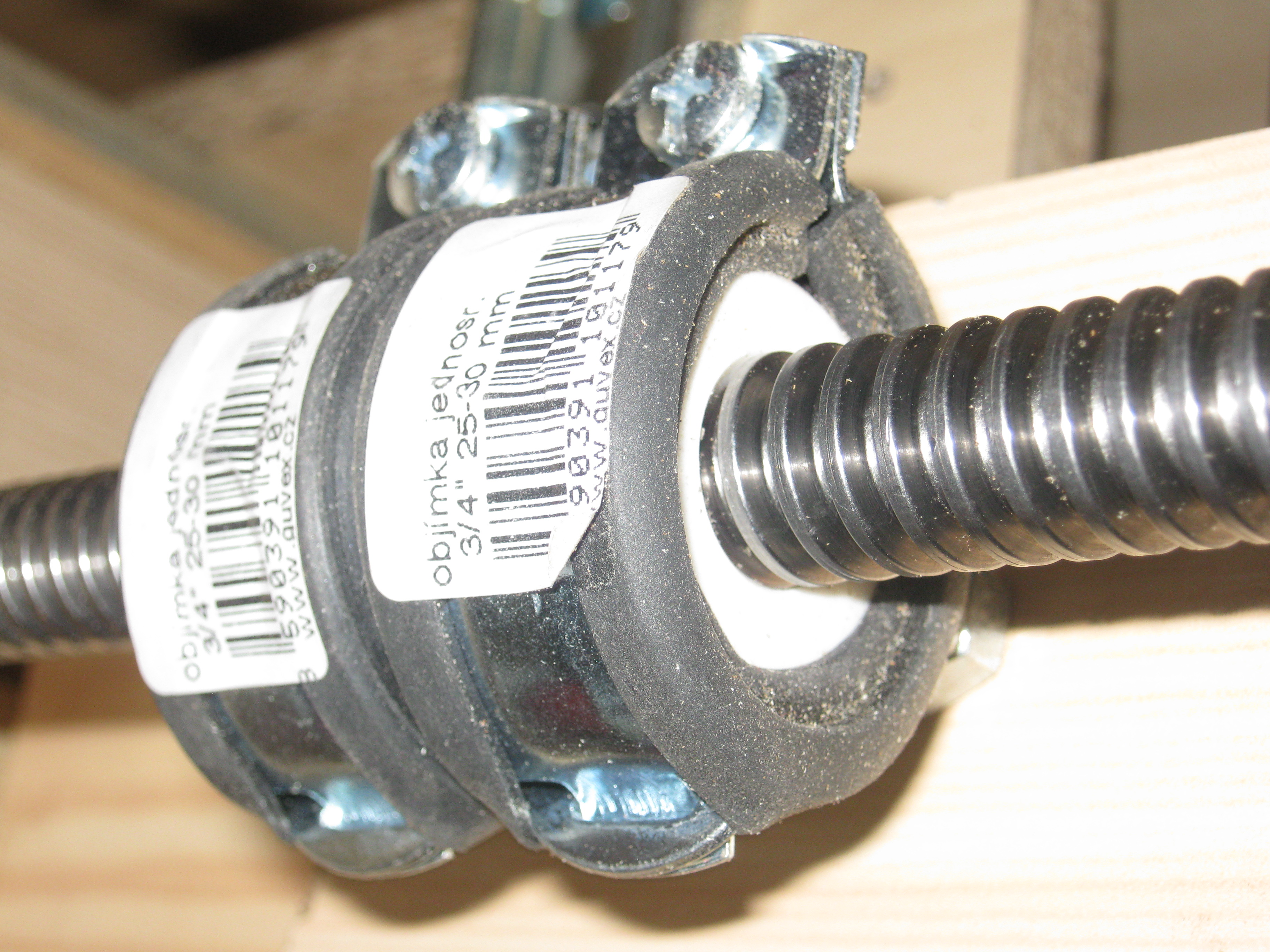

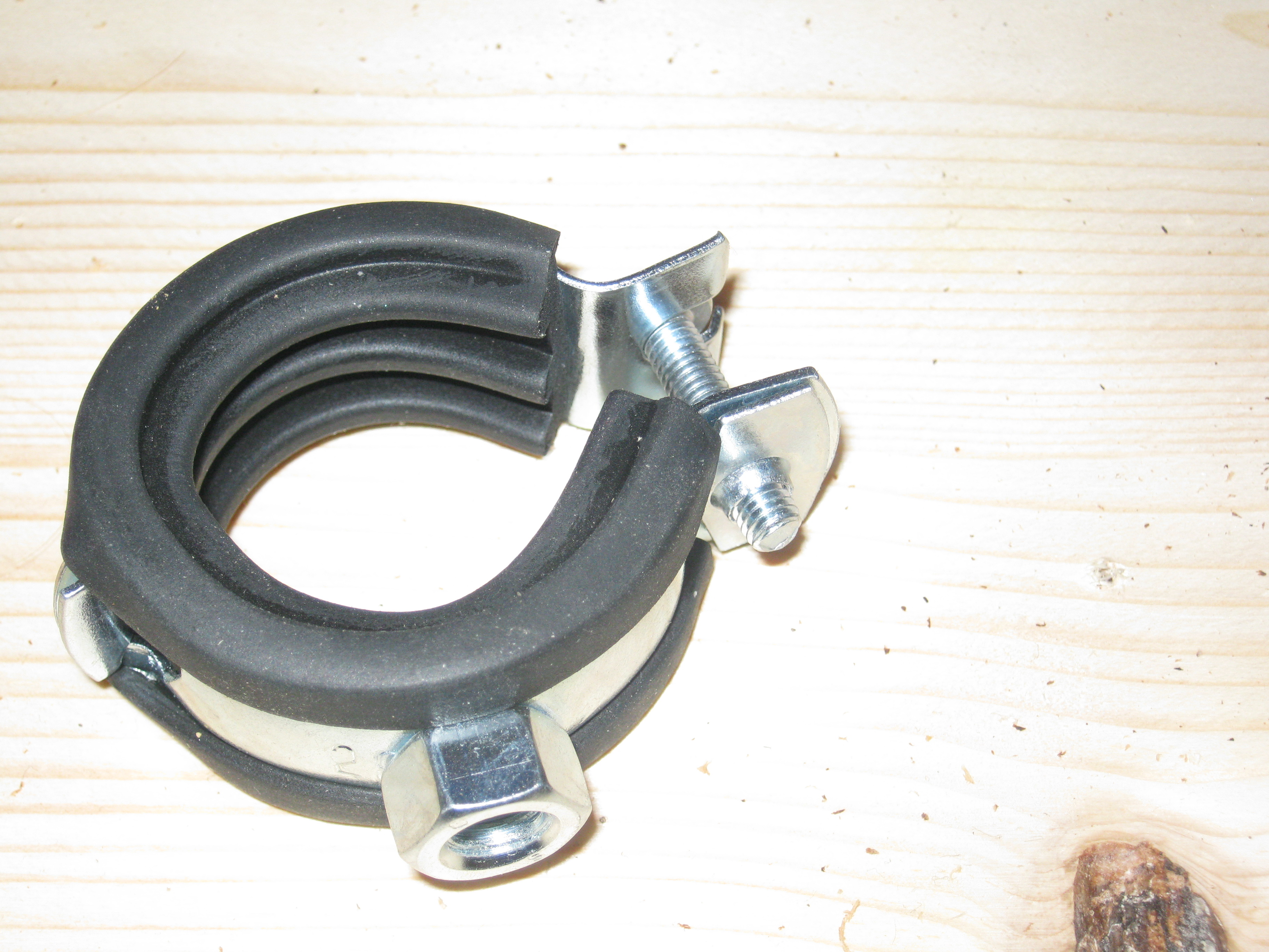

šuplíkové pojezdy jsou docela fajn, ale také jsem při procházení a přemýšlení nad uchycením matice hledal nějaké řešení a v Bauhausu jsem posléze narazil na objímky, které jsou dle mého názoru více než dobře použitelné...
Hodím sem pak fotografii, protože je to alespoň pro hobbíky řešení za pár korun - ta objímka stojí asi 20,-Kč.
Možná by se to mohlo někomu hodit...
edit: připojil jsem fotografie té objímky
objímka
objímka
s maticí na trapézu
s maticí na trapézu

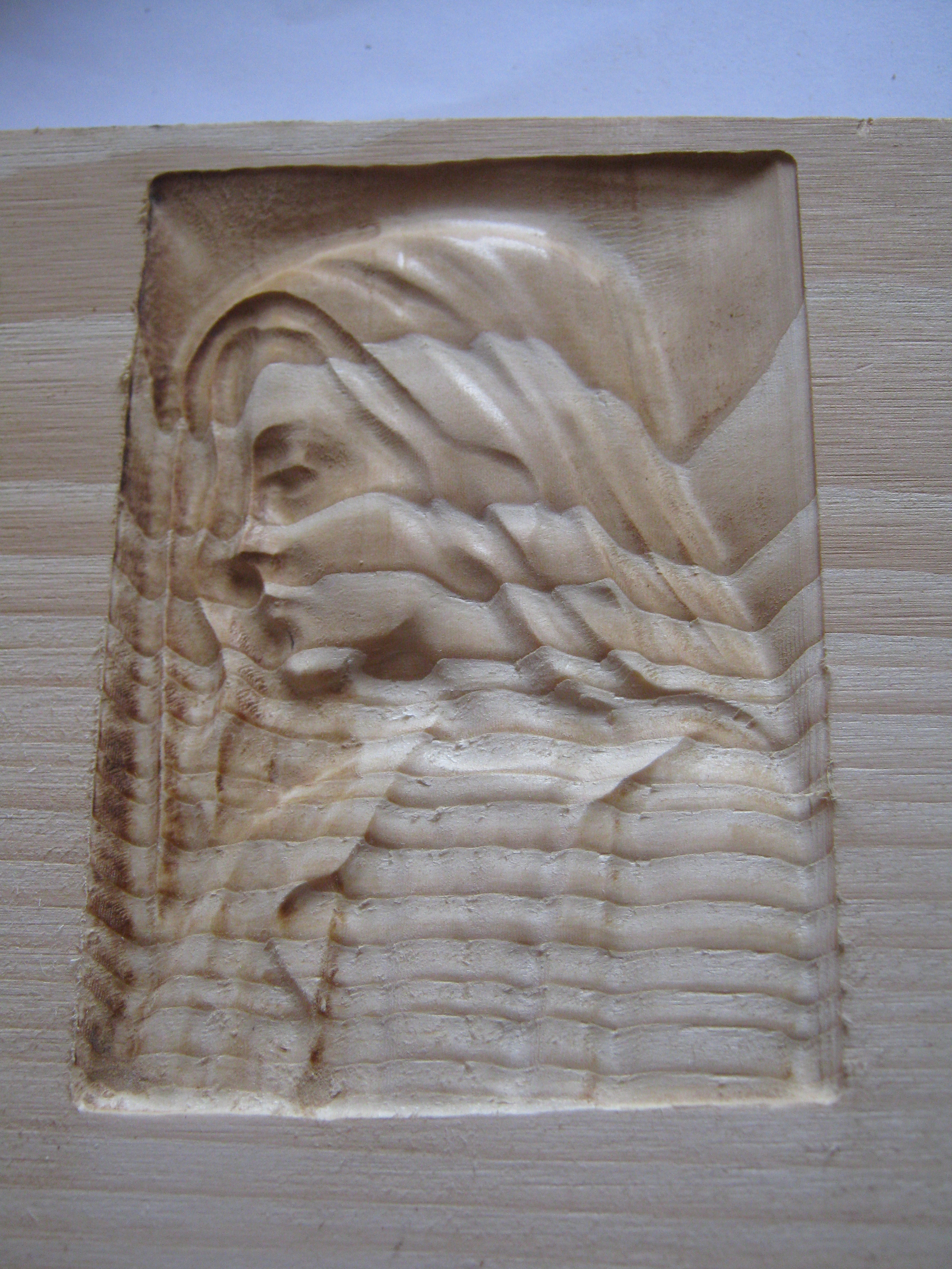

Slíbené video + foto...
první test reliéfu... první třetina vyšla mnohem hůř - pak jsem to pozastavil, upravil hodnoty a už to bylo krapet lepší...
/ani to není nikterak upravené - jen jsem to vyndal a vyklepal bordel - takže ještě asi jemný smirkový papír to bude chtít.../
Třepí se to - ale řekl bych, že to se dá vhodným nástrojem a materiálem vyřešit...
Rychlost obrábění - 600
Edit: otočení obrázku

pájač
Příspěvky: 1115
Bydliště: Levice
10. 6. 2012, 4:23
Keby si ten obrázok otočil ako má byť, dalo by sa zistiť čo to je. Pochopil som to až z videa. :shock:

matousradek
Příspěvky: 55
Registrován: 28. 9. 2008, 4:57
Bydliště: Praha 8
10. 6. 2012, 4:50
máš pravdu - nahrál jsem ho znovu

10. 6. 2012, 5:14
Ked ti mozem poradit tak frezuj po letach, vysledok bude lepsi

10. 6. 2012, 7:43
Konkretne na tento relief som ja pouzival 3 mm s gulatim koncom a este som pouzival aj 12 mm ktora isla pod 45 stupnovym uhlom do 1mm spica ,
vysledok sa mi zdal rovnaky, vyber priemeru frezy zavisi na hustote riadkov v g kode
