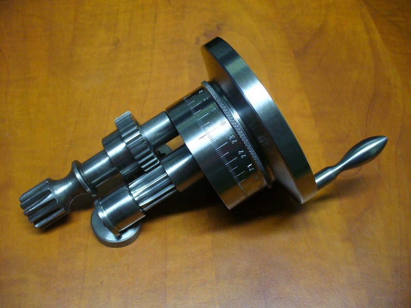

Předem se omlouvám těm, kterým něco už dloooouho dlužím :D , ale tohle jsem prostě musel zrealizovat, to by mě nedalo před dovolenou spát tahle labužnická záležitost :wink:
S tímhle se ta MN 80 zase o kousek přiblíží k opravdovému konvenčnímu soustruhu.....
Článek, zbytek fotek a technické detaily tady http://www.tumlikovo.cz/set-odmerovani- ... truh-mn80/" onclick="window.open(this.href);return false;

:wink: jo já s tebou počítám, ale ne aby ti to leželo v šuplíku :D Včera jsem mluvil s tím tvým kámošem panem H.-vrtulníkem :D , škoda že mám tak málo času na nové věci, je to jak říkáš, to by musel mít člověk ruky jak chobotnice....
j.p.m..zatím jsem nekalkuloval, já radši tvořím :lol: nebude to ale žádný ranec neboj :wink: , udělám ale jen pár malých sérií, teď v červenci jich budu mít dost, pak napíšu za kolik to bude podle hodin, mám tady s jedním členem fóra rozjednanou lepčí věc :wink: ale už to trvá dlouho, no já vím, ale pořád mě do toho něco leze......
tom ltr: dík, tohle je pracovní verze, nicméně by se na tom nic už měnit nemělo, ještě jsem zaznamenal požadavek na dvě kliky na ručním kole což by mělo i logiku..takže to ještě popřemýšlím....
jinak tohle samý odměřování se změnou př. poměru mám i na ty malé třístovkové soustruhy asisty, rotwerky, noely, einhelly, cq a já už nevím jak se všechny jmenujou :wink: ve stejné kvalitce jak na tu emenu, stejně ruční kolo, aretace noniusu, protideska s přesným bronzovým vedením a na výměnu to bude jednoduchý, kdo to má doma a ví jak se ty ruční kola giglají tak ví co myslím, a navíc tam je právě i nonius s přesným odměřováním 20mm na otočku :D
ale zatím to nebudu nikde radši ukazovat, protože jedu příští týden na dovolenou a to by mě stará zabila protože by mě furt pípal mobil, už to vidím :wink:
takže až v červenci to budu mít na stránkách ten set odměřování na hobby soustruhy až dodělám ty na MN80 :wink:

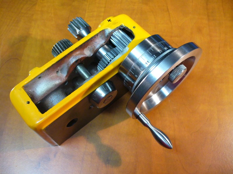

tom ltr píše:Myslíš že by to šlo implantovat i na ten muj South Bend??? Nevim kolik je stoupání šroubuvice zatim aby to ukazovalo reálný hodnoty ale takovýhlen nonius se systemem ale SV 18 bych tam moc chtěl.
Jasně :wink: udělat se to dá prakticky na každém soustruhu, kde je původní posuv ručním kolem, je-li tam dostatek místa na změnu poměru a je-li tam vhodná osová vzdálenost pro změnu poměru, je-li tam místo zepředu na protidesku nonia, jaký je max možný průměr nonia atd. a najde-li se člověk, který to spočítá a navrhne :D , ale v zásadě by to mělo jít, nic na tom není
Já mám současně nachystáno několik kusů na MN80 a několik na ty malé asisty a spol., ten tvůj south bend by se musel dělat sólo až po.... :D , pořádně tu skříň prohlídnout spočítat , zjistit převody, změřit hřeben, není to jen tak jednoduché jak to vypadá....
brooklynspeedy: jak už jsem psal nahoře, zatím nevím, nemám zatím hotových víc kusů, sólo jeden kus od začátku do konce jen výroba s nastavováním mašin je u mě 20hodin :wink: to mám spočítaný docela přesně, ale já jsem kapitán šnek a moc se s tím hraju, nikam nekvaltuju... :wink:
každopádně zítra jedu na dovču tak budu pokračovat příští týden a dám vědět, zatím je to všechno v polotovarech na pilousovi.....
Celou dobu mě u toho odměřování na MN80 hlodala jen jedna drobná věc a tou je to, že otočka dá posuv suportu 24mm, chtěl bych to zkusit poupravit a udělat spíš kulaté 25mm na otočku, myslím, že by to bylo mnohem příjemnější počítat 25,50,75,100 jak 24,48,72, a a a.....a pak už nevím kolik jsem tam měl :D :D
takže by tam byla jenom malinká korekcička a mohlo by to být naprosto ideální, po dovolené ještě na zkoušku spáchám jeden kus s 25mm a dám vědět jestli to ještě půjde nebo ne, a můžu toho nasekat....
každopádně rád uvítám i jiné názory :wink: je to sice popravdě jen detail, ale ty uživatelsky příjemné hodnoty jsou z mého pohledu uživatelsky příjemnější :lol:
-co ty dvě kliky na ručním kole místo jedné? bylo by teda lepší 25 na otočku, nebo stačí 24mm na otočku?
vyrobím, vyzkouším, odladím a budu expedovat :wink:

Tak to je nádhera, chci to mít - tedy objednávám - dodání ihned jak to bude k dispozici - mohu počítat s tvojí pomocí i při úpravě původního odlitku nebo to nebude třeba?
Ten nápad s přepočtem po 0,25 je taky od někoho kdo o tom dokáže přemýšlet - pokud to bude realizovatelné rád bych změnil objednávku na tento model.

Ferrit píše:Tak to je nádhera, chci to mít - tedy objednávám - dodání ihned jak to bude k dispozici - mohu počítat s tvojí pomocí i při úpravě původního odlitku nebo to nebude třeba?
Jen mi není jasné proč v TOSu - Volmanů neudělali něco takového hned při výrobě - že by to bylo obchodně úspěšnější je asi nasnadě.
Jak budou tak samože dodám, původní odlitek nemusíš nijak upravovat, jen to vyměníš a zajistíš zadní pouzdro, buď dle původního zajištění (červík ve spoji) a nebo jenom z toho dna jak jsem tam udělal křížek, to docela postačuje a přední protidesku nonia přišroubuješ k skříni(vyvrtáš díru a závit m5), pak jsem nachystal ještě navíc předvrtanou díru na kolo B které je jako originální zajištěné kuželovým kolíkem, jenomže každý nemá kuželový výstružník a tak k tomu mám pružinový kolík 3mm, nasadíš na hřídel a podle díry provrtáš durch, protáhneš trojkou a ten kolík tam naklepneš, prakticky ti bude při výměně stačit jen ruční vrtačka a bystré oko :wink: , ale jestli si s tím nebudeš vědět rady tak ti pomůžu :wink: , vůle tam nebudou, ty odstraníš excentrickým předním a zadním pouzdrem. Právě proto jsem to dělal s těma excentrama, aby si to mohli vyměnit i manuálně méně zdatní a taky každý nemá k dispozici vyvrtávací frézku na převrtání rozteče, jinak samozřejmě není problém ten žádaný rozdíl osové vzdálenosti po změně poměru převrtat přímo na té skříni a protideska a zadní pouzdro by nemuselo být excentrické a tudíž výrobně mnohem jednodušší, akorát by ten vnější průměr pouzder byl prostě větší. Jenomže taková složitá procedura by zas odradila od výměny dost lidí, kterým by se nechtělo do toho zasahovat protože by se báli že něco při převrtání zkurví a tak by se na to v nejlepším případě vybodli :wink: v tom horším by mě psali, "dobrý den, pošlu suport a nainstalujte mi to tam" :D takhle musí člověk taky uvažovat.....
To dělení uvedu na pravou míru, chci místo mnou původně plánovaných 24mm na otočku udělat 25mm na otočku nonia dokola, dílků tam tedy potom bude 250 a dělení je logicky 1 dílek 0,1mm, pokud to půjde, (udělám jeden kus na zkoušku) tak je tak udělám všechny. Napadlo mě to včera večer jak jsem se dloubal po večeři v nose :lol:
Proč to tak neudělali v tosu nevím, ale nic na tom není, kupříkladu sv18 má nemlich tenhle typ jednostupňového převodu na hřeben :wink: za komančů by to byl jistě dobrý zlepšováček :D
Na těch malých třístovkových číňáncích to bude jednodušší, tam se vymění jen to jedno kolo ručního kola za nové s novou hřídelí a přesným vedením, ruční kolo a nonius je v provedení jak na vrchních fotkách, dělení 20mm na otočku, takže opět velmi příjemné. Tady bude ovšem nutné převrtat tu kvazi díru co má 12,5mm a čvachtá v ní 12 mm hřídelka, může se tam ale udělat jakákoli díra i nepřesná ale větší jak 20mm, cca 22 a může se to i odvrtat na stojanovce, jen se tam pak vloží protideska, přitlačí kolo na kolo, vyznačí otvory a přidělá úplně stejně jak na té mn80, vedení s bronzovým pouzdrem bude v té protidesce :wink:

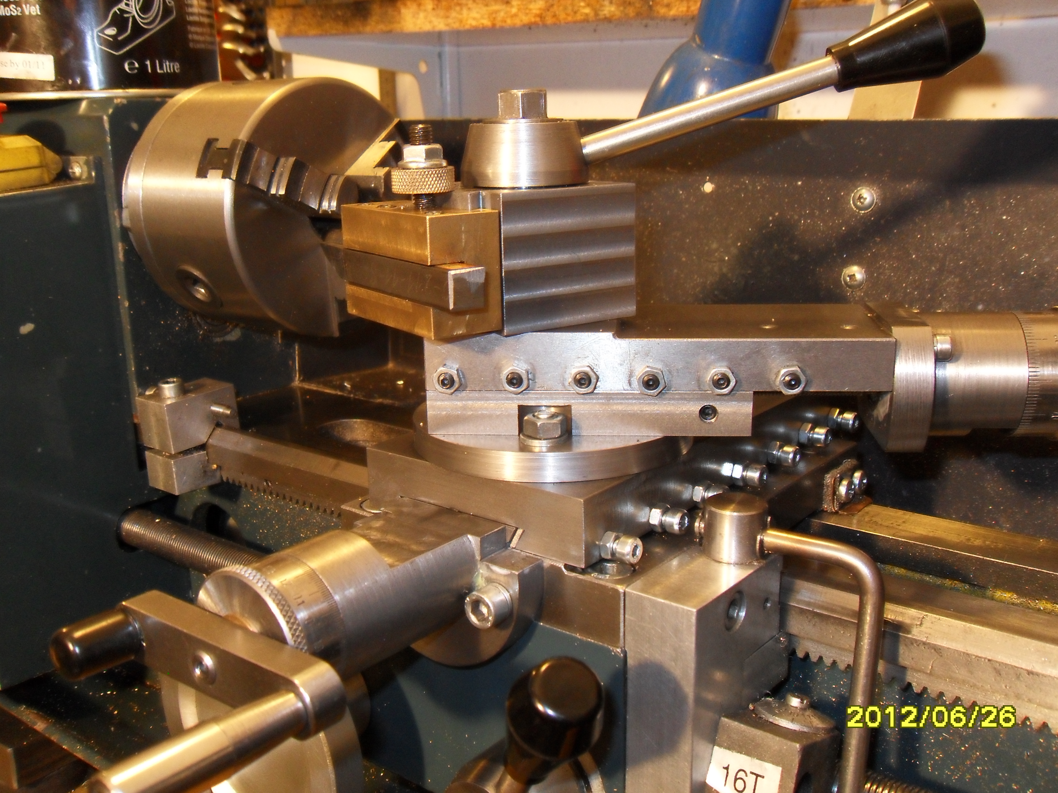

Tak jsem "zrobil" novou točnu suportu u svého NOELLA, Tumlíkovo noniusy ale stále tam ještě něco chybí! Že by odměřování hlavního pojezdu? :D
expertdb
Příspěvky: 608
26. 6. 2012, 8:54
Pěkné. Nejvíc se mně ale líbí ten systém nožoveho držáku. To bych chtěl taky.
