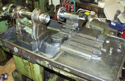

Tohle jsem teď začal předělávat na CNC.... :wink:

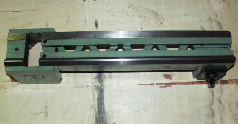

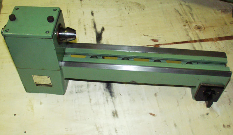

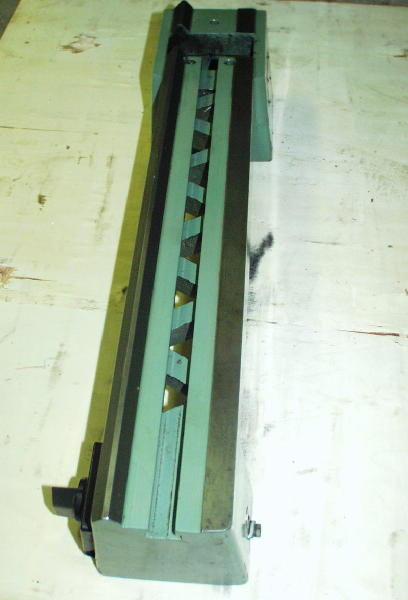

Tak jsem něco nafotil jestli je to ono....
potraviny
Příspěvky: 1965
Bydliště: Most
30. 6. 2012, 8:36
Vypadá to moc pěkně včetně toho vřeteníku, jen dumám, zda by šel napasovat po délce do středu celého lože šroub a matice. Koukal jsem, že matice má průměr něco kolem 40mm.

To je přesně ten zelený tady na obrázku mam to same uprostřed saní je po délceT dražka na dvanáctku šroub na upevnění suportu když dáš lin vedení tak dej šroub z boku jako u ručního soustruhu
Engineer
Příspěvky: 2356
30. 6. 2012, 11:44
potraviny píše:Vypadá to moc pěkně včetně toho vřeteníku, jen dumám, zda by šel napasovat po délce do středu celého lože šroub a matice. Koukal jsem, že matice má průměr něco kolem 40mm.
No právě tohle je asi kapku problém... muselo by se to dle mýho profrézovat a jsou tam žebra který se tím pádem zeslabí. Může se to taky po frézování nějak hnout pnutím, nevím.... :?:
Taky plocha pro osazení lineárů z boku se musí zafrézovat a bude otázka kolik tam nakonec zbyde točnýho průměru nad suportem...Záleží jak velký věci na tom chceš dělat. Já měl taky v plánu tenhle soustruh přestavět na CNC a nakonec jsem šel jinou cestou, viz foto výše.

Ještě myšlenka... šroub by mohl klidně být vedle lože třeba vzadu, nemusí jít nutně středem. Spíš je otázka jestli vozík suportu nechat běhat přímo po loži nebo to řešit lineárama a vozejkama. V případě linárů a vozejků je možná skoro lepší jít cestou nějakýho obroušenýho hranolu... fakt nevím.
