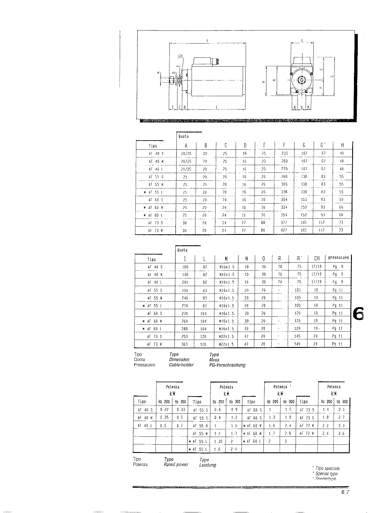

tak mi zase sklaplo:
Vážený pane,
poptávaný motor se již nevyrábí,byl nahrazen ředou AF 40 S,max.frekvence 400 Hz,max otáčky 24000/min,dodací lhůta 3 měsíce,cena 380.-EUR bez DPH.U kusových provedení není možná jiná varianta než je uvedena na výkresu.
Vážený pane,

Cena nic moc. Termin dodani je tragedie...
Nasel jsem 500W alternativu od tuzemskeho vyrobce Atas, cena by mela byt kolem 6000 Kc.
http://www.atas.cz/files/FT4C52G.pdf
