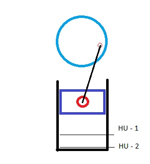

Chcel by som postavit klukovy mechanizmus s premenlivou vyskou zdvihu nenapada vas nejaky mechanizmus ako by sa to dalo poriesit? Schematicky som to nakreslil na obrazok a ide mi o to aby piest mohol dosiahnut aj HU1 aj HU2 a to za chodu. Islo by vobec nieco take zkonstuovat?

jde menit vystrednost kliky ale to ti zmeni polohu obou uvrati

jestli je to lis nebo něco takovýho, mění se zdvih změnou vzdálenosti ojničního čepu od osy rotace kliky, tam bys musel dát nějaký mechanismus (šroub, hydrauliku.....) pro posun oj. čepu rotující společně s klikou

No ved to aky mechanizmus tam dat na tu kluku aby ten cap menil polohu od osi rotacie kluky a to za chodu a aby mu nebranilo v pohybe????testone píše:jestli je to lis nebo něco takovýho, mění se zdvih změnou vzdálenosti ojničního čepu od osy rotace kliky, tam bys musel dát nějaký mechanismus (šroub, hydrauliku.....) pro posun oj. čepu rotující společně s klikou

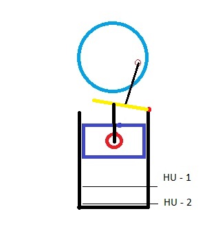

Dalsia varianta ktora ma napadla je stelovat dlzku ojnice nejko tak ako som znazornil na obrazku ale body kde to je uchytene by nemohli byt otocne ulozene.

u motorů se taky používalo to že se prostě přizvedávaly vložky válců s hlavou , což by vtomto případě třeba taky šlo , proč nastavovat něco na pohyblivé části ikdyž můžu hnout pevnou ?????????

nebo místo ojnice použij pneumatický píst , s daným zdvihem , zasunutý bude mít menší kompresi a vysunutý větší a jeto
samozřejmě se ti stím zmenší i dolní úvrat

jak bylo napsáno,bu´d změnit osovou vzdálenost a nebo se dá přidat případě jedna páka, taktéž s proměnou vzdáleností

Dobry den,
nepochopil som ucel tohoto, chcete menit zdvihovy objem alebo iba kompresny pomer, neuvadzate polohu DU. Pre druhy pripad to vyriesili vo firme SAAB, hydraulicky valec odtlacal blok motora uchyteny na cape a tym dochadzalo k zmene kompresneho pomeru. Nemozem najst odkaz na nakres...

Buď můžeš zkracovat kliku, tedy bude uchycen v drážce a pohybovat s ním může nastavením pomocným šroubem, nebo nějakou protikulisou. Tak nějak je to myslím u šepingu. My jsme měli na stroji pístové dávkovací čerpadlo na těsto, které bylo poháněno přes vahadlo. Ojnice chodila lineárně a na jejím konci byl pevný a šroubovací doraz. Pevný určoval DU šroubovací HU, má to ovšem chybu a tou je mrtvý chod toho vahadla. Píst je po určitou část cyklu bez komprese a pak to taky klepalo na dorazech.

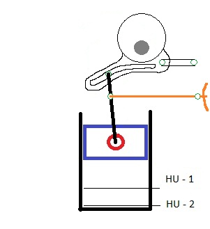

nejak som to tak zjednodusil a asi sa to predsa len bude dat vyrobit.. zelene kruzky su otocne ulozene body a oranzova bude skrutka s ktorou sa bude dat za chodu presunut poloha ojnice.

ale ked nad tym rozmyslam tak ten piest aj tak sa nebude pohybovat pri hornej uvrati ked sa pritiahne skrutka, ale niekde v polovici a po vrch ani nedojde
takze nejake ine riesenie?
chcelo by to nasimulovat v nejakom programe ako by sa to pohybovalo.. alebo aspon vyrobit nejaky papierovy model..

a nebudes mit zdaleka sinusovy pohyb to je ti doufam jasne
