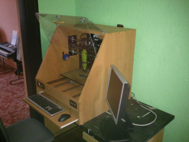

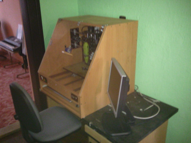

Zdravím všechny,
tady je můj čtvrtý výtvor. Je to moje CNC na hraní "do paneláku".
Podle mého asi nejkompaktnější CNC, které jsem viděl ( nebo spíše nevyděl ).
Celá elektronika je uložena v těle přístroje ( počítač, řídící deska, zdroj ).
Také celozakrytá konstrukce má své výhody, není "bordel" všude kolem a částečně i tlumí zvuk ( alespoň tak, aby sousedka podemnou nebouchala do stropu smetákem :-)).
Navíc vše lze ovládat tak, že nemusím vstanout ze židle ( pro mě výhoda, jsem strašný lenoch ).

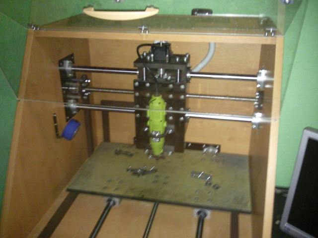

Jinak vypínače z leva - Emergency Stop, Přepínač ovládání vřetene ( manual nebo spouštění z programu ), vypínač 24V do motorů, 2x USB, zapínání počítače.
Posuvy 420 x 330 x 10 mm, rychlost 3000mm/min ( vymáčknul jsem z toho max. 4500mm/min ).
Na ten stůl na kterém to stojí se moc nedívejte, maloval jsem na něm ve sklepě okna :-).
Možná inspirace pro všechny, kdo nemají garáž nebo dílnu.

Stroj pekný . Extol vreteno je fajn,u môjho bolo treba upraviť klieštiny aby frézka nehádzala ,Cca po 2mesiacoch non-stop roboty odišli uhlíky ,ale to je normálne,pokial snim nebudeš moc "riť" do tvrdých materiálov tak v pohode :)

Věcnááá... sousedi ještě nepřišli? :D
jak moc funguje to odhlučnění zavřením do krabice?

pajdo, docela to odhlučnění funguje, sousedi nic neříkají ( i když jsem se jich ptal ), takže hluk docela OK. Samozřejmě tak do 20:00.

Tak to je fajn, já mam na mašince Dremela 300ku a alespoň ten můj kousek je něco tak neuvěřitelně uřvaného... že si to prostě v paneláku nedokáži představit

Moc pěkné a kompaktní,plánuji něco podobného.Jaké jste použil závitovky?
Já chci použít obič 12x1,5 (kvuli vědšímu rozlišení,rychlost mi tak netrápí)

Ahoj Pepo, nejsou tam závitovky, ale trapéz 4mm/otáčka.
