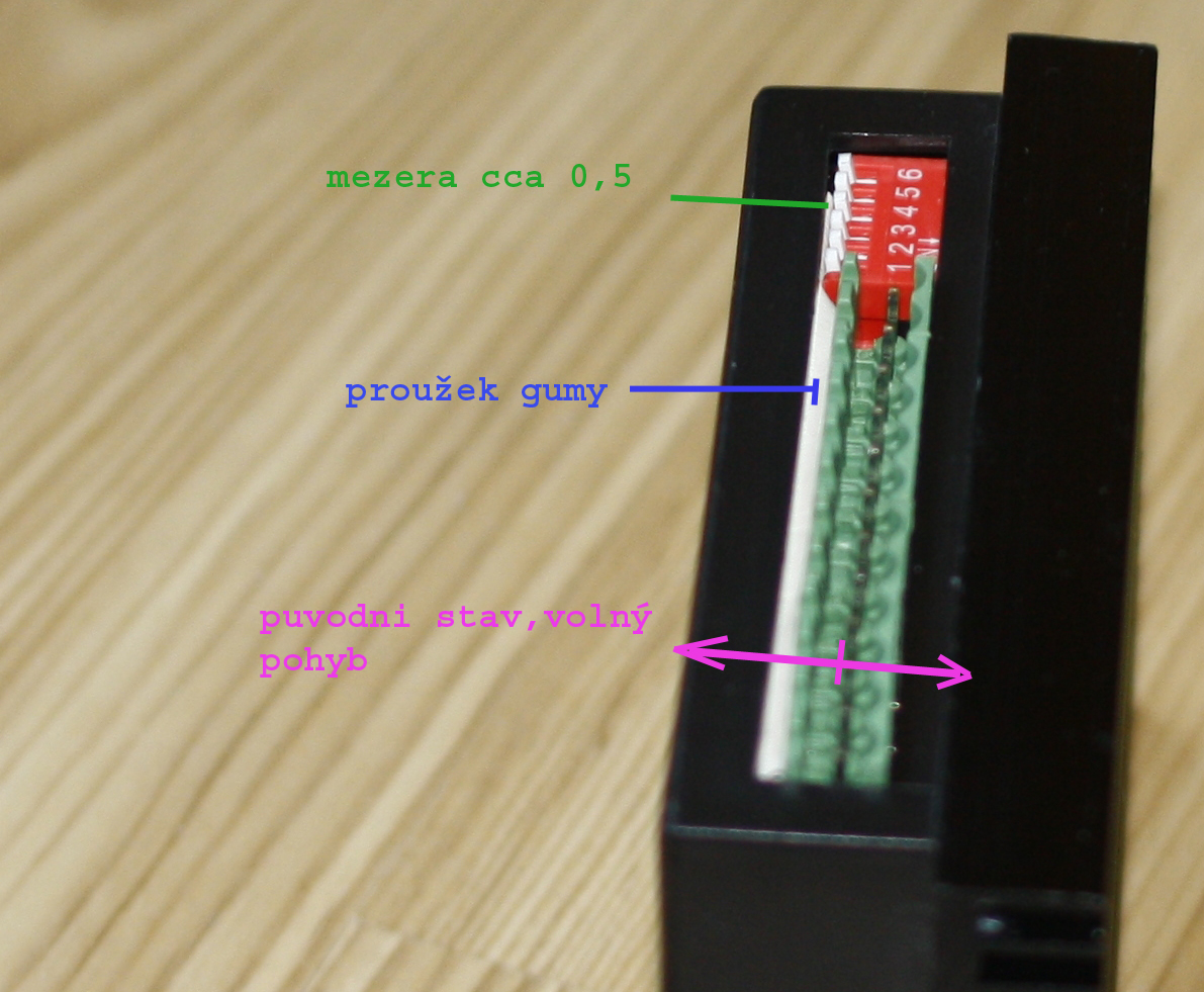

yaqwsx píše:Rozhodně jsou ty přepínače lepší, než když na některých zelených deskách (kde je TB6560 napájeno naplocho) jsou použity místo klasických přepínačů DIP přepínače s proudovou zatížitelností 20mA.
Osobně jsou koupil 1 zelenou a 1 černou desku. Za ty peníze si nestěžuji ani na jednu. Zelená deska je po stránce elektroniky lepší (lepší nastavení proudu, snižování proudu v klidu, atd), naopak černá deska se mi líbí mechanickým provedením (kompaktní, celá chráněna masivním chladičem).
když píšeš o DIP přepínačích tak jsem si vzpoměl na svoje drivery,samostatný TB6560
http://www.ebay.com/itm/CNC-Single-Axis ... 4ac743865f
nechci hodnotit jestli stačí nebo ne to, od toho je tady dost schopnějších ....mně osobně překvapil volný pohyb celé desky,deska totiž drží jen na TB6560 a jeho vývodech. Po nasazení krytu šrouby projdou volnými otvory v plošňáku a přitáhnou do chladiče . Z jedné strany funguje jako "doraz" svorkovnice ale z druhé nic a mezi páčkami DIP a krytem je hodně málo místa,stačí trochu pohnout se svork.a potom může dojít k přechodovým jevům. Já si dovnitř vložil kousek samolepícího těsnění do dveří (na obr.bílý pruh) takže tlačí plošňák na hranu svorkovnice.
