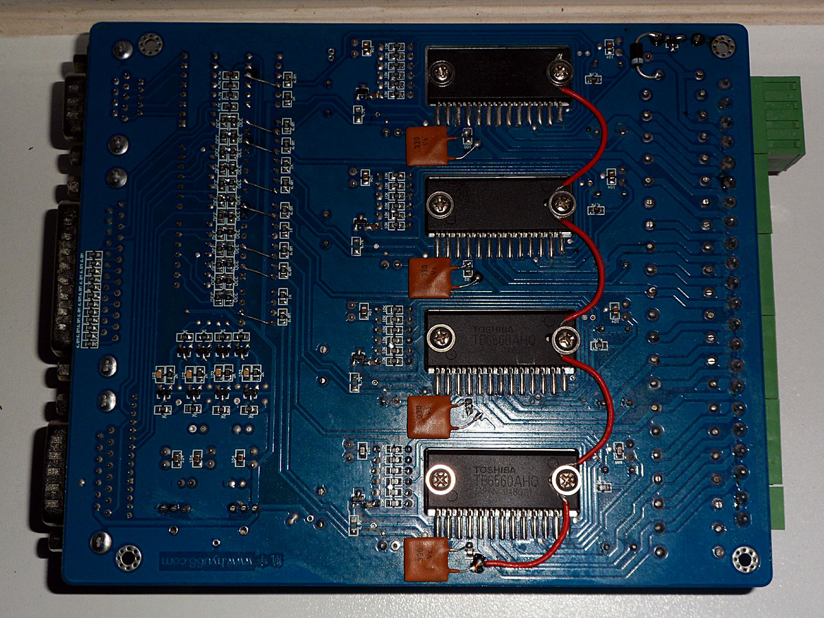

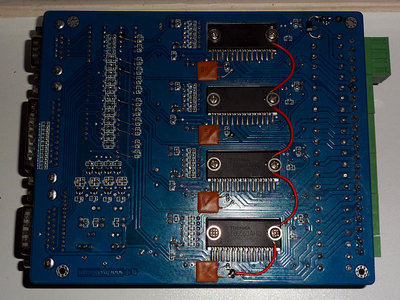

makoo2
Příspěvky: 9
Registrován: 24. 1. 2008, 5:27
11. 7. 2013, 8:57
takto nejak to vyzera po mojej uprave a zatial som nezaznamenal ziadny problem.
mato3
Příspěvky: 144
Registrován: 9. 11. 2010, 11:03
11. 7. 2013, 9:10
diki potesilo
a z druhej strany ? kde sa menili optocleny ?
ci tam si nijake upravy nerobil ?
makoo2
Příspěvky: 9
11. 7. 2013, 9:19
optocleny som len niektore vyhodil a z druhej strany pricinoval prepojky , foto pozrem, len je to fotene uz vecer, takze tie foto za moc nestoja.

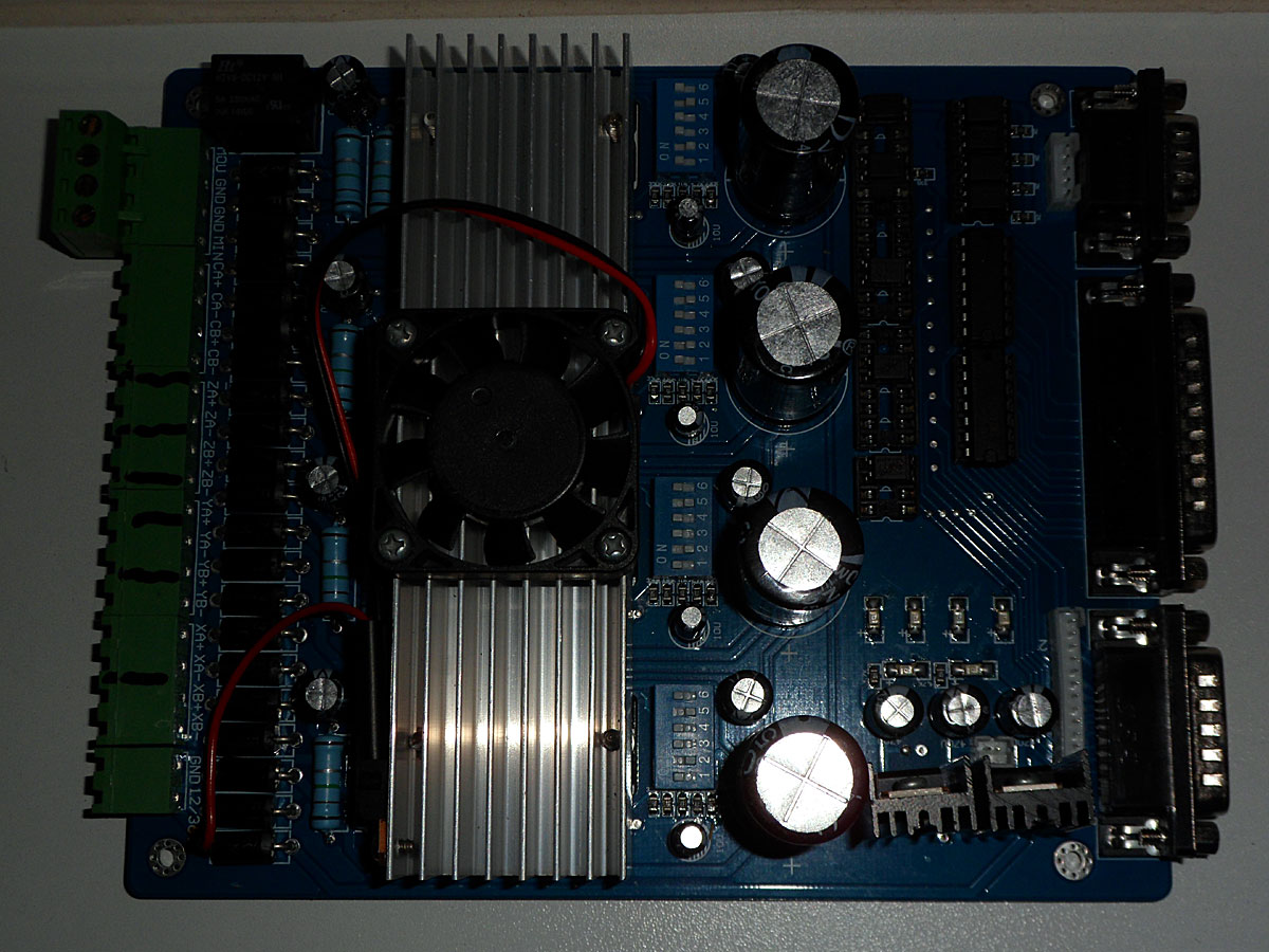

makoo2
Příspěvky: 9
11. 7. 2013, 9:44
strana suciastok
