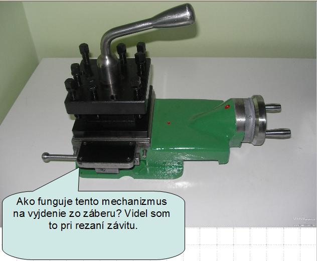

Videl som to ešte ako učeň, nikde v knižkách ani na nete som nenašiel ako to funguje, dá sa to aplikovať aj na iné typy?

Jo, je to na vyjetí ze záběru, aniž by jsi se "dotkl" nastaveného noniusu, je to celkem logické, na konci závitu "zatáhneš", vyjedeš, na začátku vrátíš do původní polohy, přidáš třísku a jedeš znovu, atd....

Když zadáš do googlu "Retracting Toolholder", tak něco najdeš...

našiel som, ale nieje to ako to vymyslel konštruktr SV-18, že to je pod nožovou hlavou :wink:

Je v tom pomocné rybinové lože, pružiny, které to odtlačují a vačka na páce. Na SV 18 dáš na to jednu ruku, druhou na pohonou páku a jedeš závit, na konci řezanýho závitu to ve výběhu překlopíš do odtažené polohy současně s reverzováním otáček. Přidáš si na další třísku a tak pořád dokola. Když to dělá, kdo to umí je to koncert.

U SV18 narozdíl od většiny ostatních soustruhů se nemusí při řezání závitu měnit smysl otáček. Na změnu směru posuvu je tam páka která při řezání závitů mění smysl posuvu a přepíná se za chodu stroje.

Ben Ash píše:Je v tom pomocné rybinové lože, pružiny, které to odtlačují a vačka na páce. Na SV 18 dáš na to jednu ruku, druhou na pohonou páku a jedeš závit, na konci řezanýho závitu to ve výběhu překlopíš do odtažené polohy současně s reverzováním otáček. Přidáš si na další třísku a tak pořád dokola. Když to dělá, kdo to umí je to koncert.
hezky jsi si to odvodil, je vidět žes to neviděl :D
Rybinový uložení tam je, ale žádný pružiny a žádná vačka.
S tím dodatečným suportem hejbe excentr prostřednictvím posuvného kamene.

Neodvodil jsem si nic, rozebrané jsem to neměl. Excentr a vačka jest podle mne jedno a totéž pouze v jiném jazyce. Uznávám, že vačka může mít i jiný než kruhový průběh. Že jsou v tom pružiny mi kdysi někdo tvrdil, takže se omlouvám za mystyfikaci.

Potvrzuju, drbal jsem se s tím už několikrát :wink: nikdy to nenajede opakovaně do přesné polohy pokud to není přesně seřízené, jak to víc utáhneš tak to není vono a když je to volnější tak je tam vůle
Odsakuju u těch pár závitů ručně a koncert to je taky, řežu běžne na 450 až 500 otáček třeba stoupání 1, čím vyšší tak tím nižší otáčky páč je to docela kalup :D

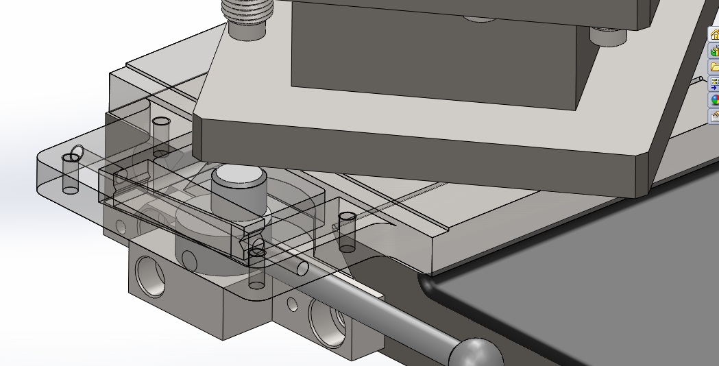

pozry si toto video :http://www.youtube.com/watch?v=TDcJnZ48uVU
Tu najdeš model v solidworks a STEP file. http://grabcad.com/library/lathe-tos-sv-18-ra
Model je odomna.
