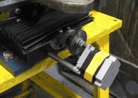

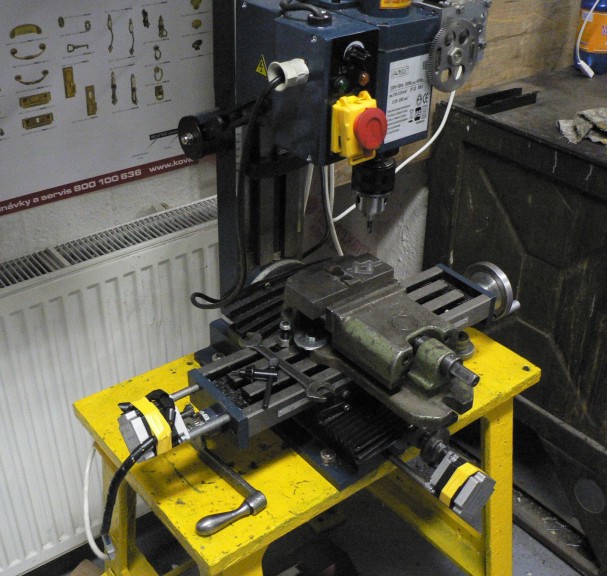

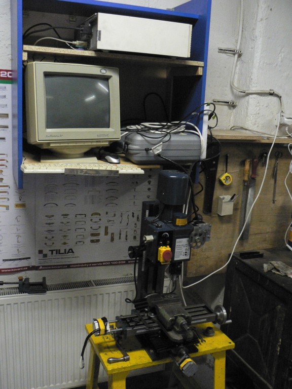

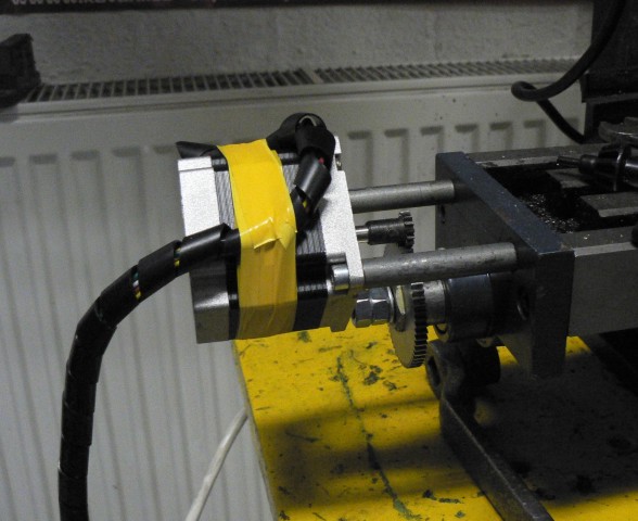

Frézku jsem koupil asi před 2 týdny a zatím mám osazené 2 osy (X, Y).
Elektroniku mám postavenou podle popisu na stránkách
http://maczaka.webz.cz s obvodem TA8435, motory Microcon SX23-1012. Motory mám zpřevodovány v poměru 1:4. Převod je řešen pastorkem a ozubeným kolem z vyřazených vojenských radiostanic.
Zkouším frézovat do hliníku a pomalu do železa a motory to v pohodě utáhnou. Výborná věc je u této frézky plynulá regulace otáček. Co se týče přesnosti, tak v ose X je naměřená odchylka při podélném frézování jen asi 3 setiny mm, v ose Y asi 1 desetina mm. Zkoušel jsem to se softwarem KellyCam (KCam4). Ten software obsahuje i funkci "backlash", která by snad mohla tyto vůle vyrovnávat. Uvidíme.

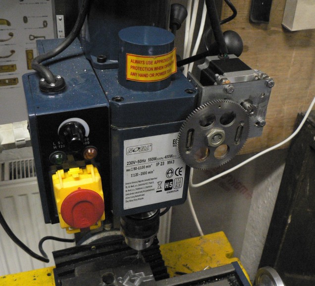

Trochu problém je s vůlí v ose Z. Čínskému výrobci se asi nepodařilo trefit se s uložením kolečka pro jemný posuv tak, aby byl přímo proti převodu pod klikou po pravé straně stroje. A tak tam nasadili kloubový převod se třemi klouby. Docela se tam sčítají vůle, takže to budu muset nějak předělat.

Mam nemeckou verzi tehle frezky / Rotwerk / a resil jsem ten stejnej problem.Jednak je treba riznout matky v X i Y,aby se vymezila vule.Funguje skvele.Z-osa chce ale lepsi upravu.Chce to predelat tu ozubenou hridel,ktera prenasi pohyb pres hreben.Predelavka zpociva v tom,ze se hridel prodlouzi a vyvede cca 30mm na druhou stranu,kde se vyvrta dira 12mm.Da se tam domecek s loziskem a na hridel kolo s prevodem tak 1:5 na krokac.Motor 2Nm s tim cvici jedna basen.Jo a je treba zrusit to pruzinovy odlehceni Z-ka a dat tam pisty,nejlepe z obou stran.Pak to chodi jak vino v toleranci +- 0.01 mm.

Tak zde posílám několik fotek, je to sice skládáné dost narychlo ale funguje to.
