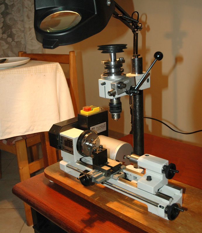

Zkusím přidat první obrázky čerstvě sestaveného strojku na pracovním pidistolku v kuchyni... :)

[quote="penguin"]Zkusím přidat první obrázky čerstvě sestaveného strojku na pracovním pidistolku v kuchyni... :)
Čím budeš honit to vřeteno ?
penguin
Příspěvky: 6
Registrován: 7. 6. 2012, 7:22
Bydliště: Praha 8 - Kobylisy
23. 12. 2012, 2:51
Zdenek Valter píše:
penguin píše:Zkusím přidat první obrázky čerstvě sestaveného strojku na pracovním pidistolku v kuchyni... :)
To je taková typická Emco-vská vychytávka.... aby nemusely být dva motory, tak motorek soustruhu, který honí přes kulaté řemínky hlavní vřeteno, je i s panýlkem s řemeničkami přidělán takovým polo-bajonetem, utaženým jen dvěma šrouby.
Rukou se sundají řemínky, šrouby se povolí, pootočením se to celé uvolní, a přendá nahoru do vertikální polohy a zacvakne a utáhne opět dvěma šrouby. Pak se nasadí řemínky, které také umí s dvěma rychlostmi motoru nakombinovat 8 rychlostí v rozmezí 130 - 4000 otáček. (Samozřejmě, pokud si člověk sežene druhý motor, může to mít bez přehazování... ale pak mu ten horní může občas překážet)
Na to horní frézovací vřeteno se dá nasadit samozřejmě nejen vrtací sklíčidlo, ale také sklíčidlo s kleštinami nebo napřiklad univerzálka z hlavního vřetene nebo čtyřpaknová univerzála.
Nevýhodou je, že je to opravdu jen na malé věci (točný průměr nad ložem 90 mm, točná délka 200 mm).
