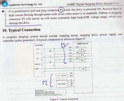

Zdravím,
Potrebujem, radu expertov čo už majú niečo za sebou :) Mechanika havarijných spínačov, typ...je vyriešená.
Ide skorej o to neurobiť obvodovú "botu". Ak mašina nabehne na koncový spínač, jedno v ktorej ose, musí byť odopnutá silová časť. Havarijný stav musí byť ošetrený na tej najnižšej HW úrovni. Nechcem preto použiť ENA signál. Lebo...keď drive "zblbne" tam nie je zaručené ani to, že bude korektne reagovať na externý vstup. Mám to teda zatiaľ ideovo vyriešené tak, že napätie na drive nahadzujem tlačidlom a používam prídržné relé. Všetky koncové/NIE referenčné/ spínače+ stop tlačidlo sú zapojené v sérií ako rozpínacie. Aktivácia jedného zhodí prídržný kontakt relé, to rozopne "silový obvod". O tomto už bolo popísané dosť a princíp je zrejmý. Moja otázka smeruje k tomu, čo na drajve kontaktami relé vlastne odopnúť. Pôvodne som chcel odpájať všetky napájania na cievky motora(A+A-B+B-., Po prečítaní datasheetu od mojho driveru som sa dočítal, že sa to moc nedoporučuje-označil som v priloženom obrázku... Tak teda zhodím napájanie driveru VDC? Samozrejme na všetkých osiach. je to korektné riešenie? Máte niekdo skúsenosť, robí sa to tako? Dík za radu

Prostě vypni napájení driveru přes nějaký silnější relé-stykač a to můžeš napojit rovnou i na estop a současně přes nějaký malý relé (nebo optočlen) vypni enable -pak je to sichr 8)

většinou se to řeší schozením signálu enable , je to spolehlivé a jednoduché
nic víc bych nevymejšlel

Robokop: ano tak to mam vymyslene. Havarijny okruh /nemalo by sa to stat, ale sichr je sichr../ chcem riesit cez pridrzne tlacidlo-vid schema. Chcem v pripade aktivacie odpojit len napajanie drivov(X,Y,Z)+ vypnut vreteno. Ostatne bude žít stale.Čo sa tyka pripadnej diagnostiky na drivoch, vidim v tom problem. Stav drive + chybove hlasky sú indikované dvomi LED priamo na drive. Po vypnutí-aktivácií niektorého z koncákov alebo stop tlacidla o túto informáciu samozrejme prídem...
Povodne som chcel odpajat A+A-B+B-...vyrobca to vrele nedoporucuje... Takze zostava iba zobrat drivu napajacie napätie. Takto sa robi aj reset drivu.

proto bych odpojil u driveru jen ENABLE , spolehlivě to driver zastaví ale chyby si pamatovat bude

Dik, samozrejme elegantné riešenie...Len mám obavu, že v prípade, že napríklad drive "dokonale zblbne", na ENA nemusí korektne reagovať..., resp. presnejšie mikroprocesor vnútri driveru nemusí reagovať na vstup ENA. Preto som sa to snažil riešiť na najnižšej HW úrovni. Je to dilema...

tomu bych moc nevěřil že nebude reagovat na enable , ale jestly chceš jistotu tak mu budeš muset odpojit napájení a tím příjdeš o možnost diagnostiky

OK, rozhodnuté. Logické argumenty. Ono to (dufam), na tie koncáky v praxi nikdy nedojede, ale mám rešpekt, poneváč som to trochu v Nm (asi) prekysličil, X: 4,5Nm/na dve osi cez ozub. remen/, Y: 3,5 Nm Z:2,2Nm...X:zhruba 1000mm, Y 800, Z: 140, všetko na guličkách...Ked som pozrel na frezky napr. od Stepfouru, tak tam je max. 2,2Nm...Kazdopadne dik.
Re: Čo odpájať koncovým spínačom?
Napsal: 13. 3. 2013, 8:48
od JackAnthonyP
S odstupom času a v praxi sa potvrdilo to čo Robokop napísal trochu vyššie. Po zapísaní hodnôt do epromky drivrov a overení def. hodnôt už na "led diagnostiku" drivrov nemusím ani juknúť. Pozapínané mám všetky ochrany a kontroly, ale nekonajú sa. Úžasné čo spraví s dynamikou 2f krokáča nastavenie akcelerácie/rampy. :) Separátne havarijné koncáky sa mi veľmi osvedčili a dopručujem. Určite sa oplatí mašinu vybaviť okrem referenčných aj koncovými spínačmi :) Odpájam teda v čase "núdze" napájanie drivrov /=80V/ a funguje to spolahlivo. Akurát som 8A/na kontakt pôvodné prídržné relé od Farnela musel zmeniť na toto : (Finder 22.34.0.024.4340). Aj keď bol povodne každý driver osi separátne na jednej dvojici kontaktov, a keďže zdroj predstavuje v okamžiku zapnutia veľkú kapacitnú záťaž, lepili sa pri zapnutí kontaky a bolo to vysoko nespolahlivé. Teraz pohoda
