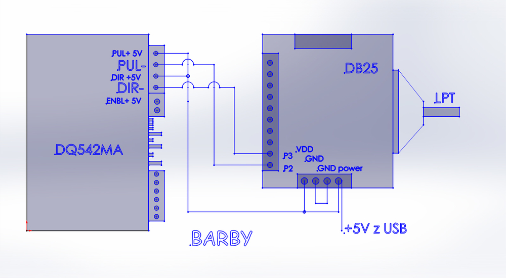

Re: Zapojení krok.motoru ,řadiče a dělící desky
HEURÉKA!!!
Motory se točí.Včera večer jsem si hrál s nastavením motorů v MACHU a podařilo se.
Moc děkuju všem zůčastněným za rady,jste skvělí
Je mi jasný že je vyhraná pouze 1. bitva,ale tenhle druh válčení mne začíná bavit

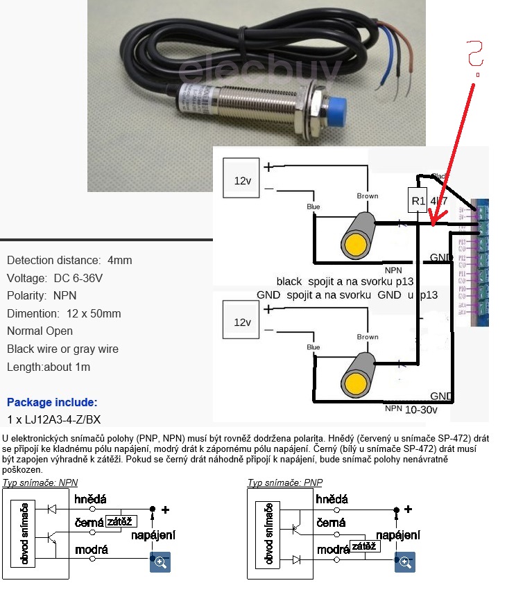

Re: Indukční spínače jako koncáky
Nedoufal jsem že mi někdo odpoví na dotaz u diskuse z roku 2015.Tak jsem založil nový vlákno.Zkušenost pro příště.

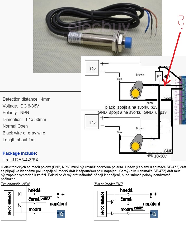

Všem předem děkuji za případné reakce.
Je to tak správně?

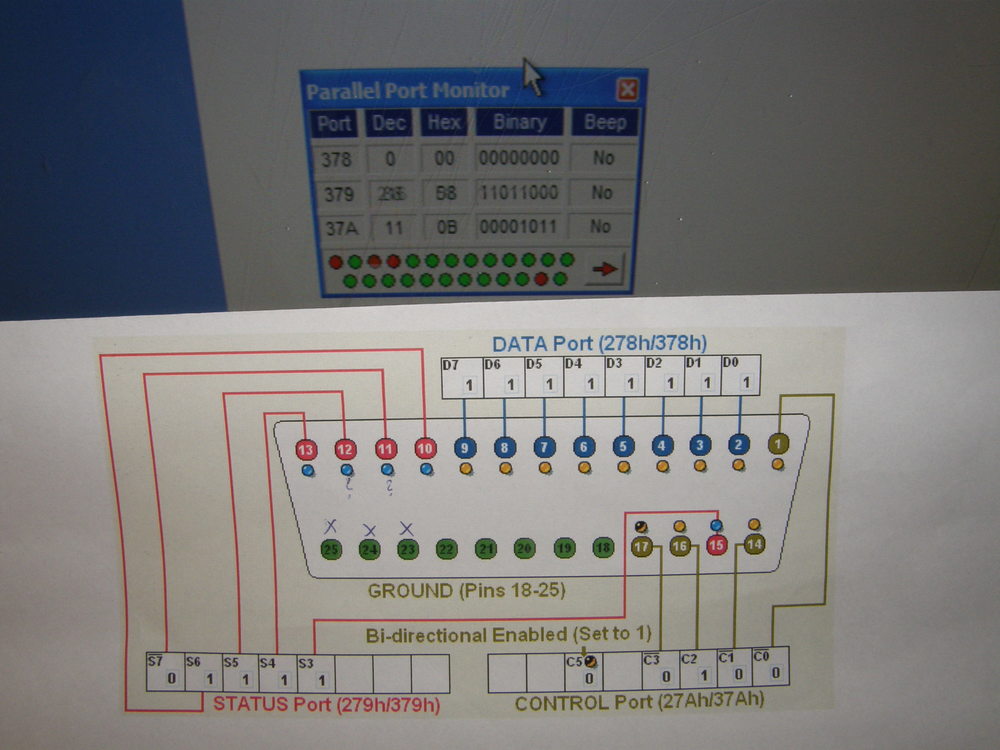

PC je HP Compaq dc 7600 Pentium 4 CPU 3Ghz 1.49 Gb RAM. Pro úplnost,OP je XP Professional 2002 Service pack 3. Po několika hodinách testování jsem zjistil že ten LTP port v PC je špatný.Zapojil jsem vše na druhé úplně stejné PC a ejhle...při kontrole pinů (diodou) P2 až P5 (s +5V) na výstupu z odděl...

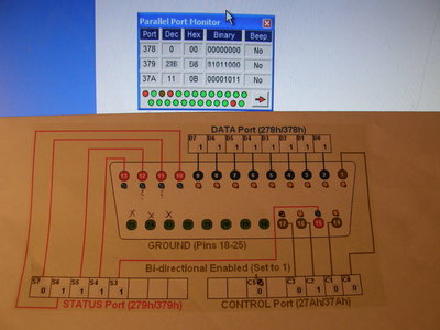

Kontrolní diodou jsem zjistil že piny č.23 24 a 25 na LPT portu nereagují s pinem č.2,všechny ostatní ano.Po připojení dělící desky problikávají v testeru LPT (parmon) piny č.11 a 12.
Tak se nezadařilo.Zapojil jsem vše podle posledního schématu.Motory se ani nehnou.
Zkoušel jsem LPT-port i u jiného PC stejných parametru s XP,ale také nic.LPT-portem v PC to asi nebude.Zbývá snad už jenom špatná dělící deska.Neví někdo jak to ověřit?
Takže asi takhle?
