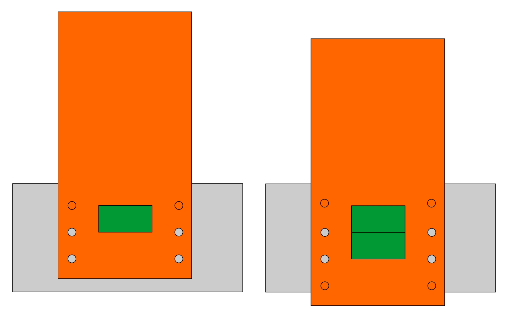

Vidíš, překrytí mne vůbec u návrhu SW nenapadlo,ale vidět to fakt nejde. Fotnu a vystavím. Jak to bude po posunu na kolících nevím :D . Občas (2x ročně) potřebuji dělat LED nápisy až 600mm dlouhé, kde je i 600 LEDek a pájení drátků je psychicky náročné. CNC je Betčina sestra viz. Mirdin, 2kW vřeteno...

Šedá jsou rozjezdy CNC
Oranžová celá DPS
Zelená frézovaná plocha
1. Vložím DPS, navrtám 6 děr
2. Vložím 4ks čepy
3. vyfrézuji 1. část DPS
4. posunu DPS o čep dolů
5. vyvrtám další 2 horní díry na čepy
6. vyfrézuji 2. část DPS
atd...
Oranžová celá DPS
2. Vložím 4ks čepy
atd...

Navázání, pokud neposunu fyzicky DPS, tak je neviditelné(včera frézováno). Posun mám zatím v hlavě tak, že navrtám zkrz DPS díry, do nich vložím čepy a na nich to budu o stejnou délku posouvat.
