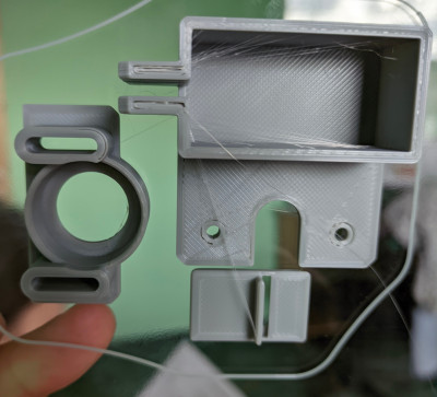

Třeba ty ostré nohy pro zdroj byly tisknuty s tímto nastavením. Skin overlap jsem zkoušel i 20% bez výsledku.

Tak jsem dnes zkusil 3Dlac na sklo a je to luxus! Konečně to drží, po vychladnutí samo odskočí a dělá to krásný povrch. Jen mám problém sundávat sklo z hotbedu. Chtělo by v něm (hotbedu) mít dírky a fouknout tam vzduch na oddělení skla 😁. A nebo z toho tu magnetickou vrstvu urvu. Jediný co mě pořád ...

Díky za odpověď. Já mám tu verzi 3.0 s titanovým extruderem, u té SD karty už není díra. Dnes jsem tu záslepku tiskl, ale zbytečně. Jinak na sklo mi to na laku na vlasy nedrží, odlepovalo se to a navíc mi to nějak vynechalo jednu vrstvu, jakoby nevyjela osa Z. Je to vidět u té díry, že není kulatá. ...
